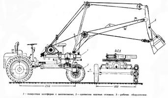

        On olemas ka lisavarustust, mis töötab ilma hüdraulikata.
