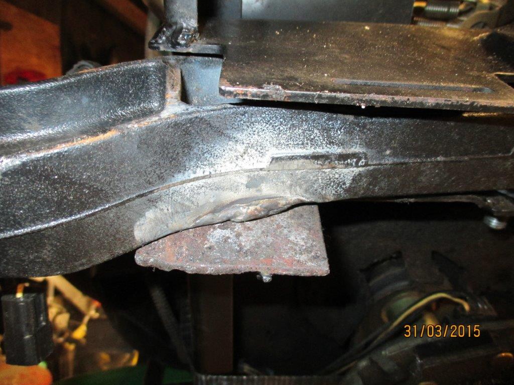

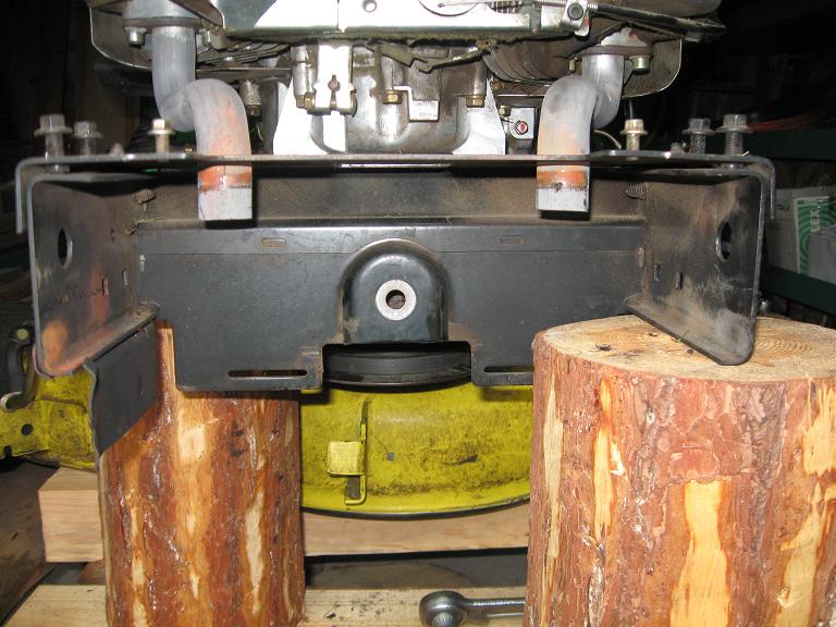

Sellie oli siis koht mis peaks sillatala paigal hoidma
Ja see osa plekist (mis peaks olema läikiva osa asemel) hoiab silda risti riistaga.
Lahkamisel tuvastasin ilmselge metalli puuduse. Selleks, et ei peaks tegelema klapireguleerimisega läbi sumpsi lõikasin selle õnnetu karbi johni küljest lahti ja lisasin kohe priipärast rauda. Millegipärast on toslemkonstruktor leidnud, et silla paigalpidamiseks piisab mõnest sentimeetrist plekist mille vastu puutub ainult üks tala ribi. Lajatasin sinna korraliku rihvelpleki tüki ja panin igaks juhuks veel toe ka taha.
 Sillatala mis oli selleks hetkeks sõitnud suht kasinad tunnid oli ka juba kitsamaks kulunud. Siristasin sinna tiba malmi peale. Tala struktuur meenutab kangesti veneaegse kanalisatsioonitoru oma.
Siia sinna siristasin veel rauda juurde ja arvasin, et sai hea.
Ära vägista, võta suurm haamer!
#24
Sellega said suuremad tükid enam vähem külge ja pidi plekitööga tegelema hakkama. Arutasin mõttes ka varianti, et võtaks ebaist uue hammassektori. Aga sügavam juurdlemine viis selleni, et on odavam taastada esialgu olemasolev. Need stantsitud kühmud mis sektorit loksumast hoiavad, kuluksid uuel sektoril nii kui nii ühe hooajaga maha. Kuna hambaid sektoril veel jagus siis läksin taastamise (või uue lahenduse?) teed. Appi tuli jälle vana hea ftoroplast. (K#rat, kus olid ikka hinna teisele väänanud)
Sektorile muhkude asemele (vahepeal olid seal küll juba seibid olnud)
Kiviga natuke sissekulunud sooni vähemaks, suuremad seibid käiku ja jälle hakkas tunduma, et sai hea, vähemalt parem kui toslemkonstruktoril.

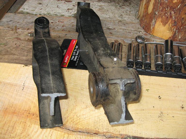

Mõned mullusuvised pildid esisillast
 Murdunud esitala
Vana ja uus. Nagu näha, siis rauda veelgi kokku hoitud.

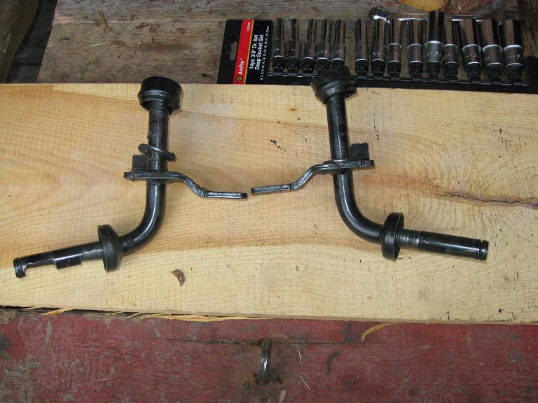

Kulunud käändteljed/ratta teljed. Tegu siis tagavaraosadega, millised paigaldatud ühel ajal ja määritud üheaegselt.Tehase omad kulusid vähemalt ühtemoodi.
Kumbki käändtelg on roolisektoriga ühendatud eraldi vardaga, milline ei ole sirge, vaid kahe kõverusega. Kuna käändteljed omavahe paralleelvardaga ühendatud ei ole, siis ühe ratta kohtumisel takistusega (minul niidetaval pinnal hulga puid ja muid takistusi) painutab selle esiratta varrast kõveruse kohalt. Tulemuseks varda pikkuse muutumine ja mõne aja pärast vaatavad esirattad eri suunda. Varraste pikkuse korrigeerimine seetõttu paari niitekorra tagant.
Viimastel käändtelgedel on vähemalt kaks piirajat (nii sisse kui väljapoole pööramisel)- varasematel vaid üks piiraja.
Järgmiseks hooajaks peab piirajaid veidi korrigeerima- momendil laseb esirattad liiga risti keerata ja see omakorda väänab õnnetut esisilda veelgi.
