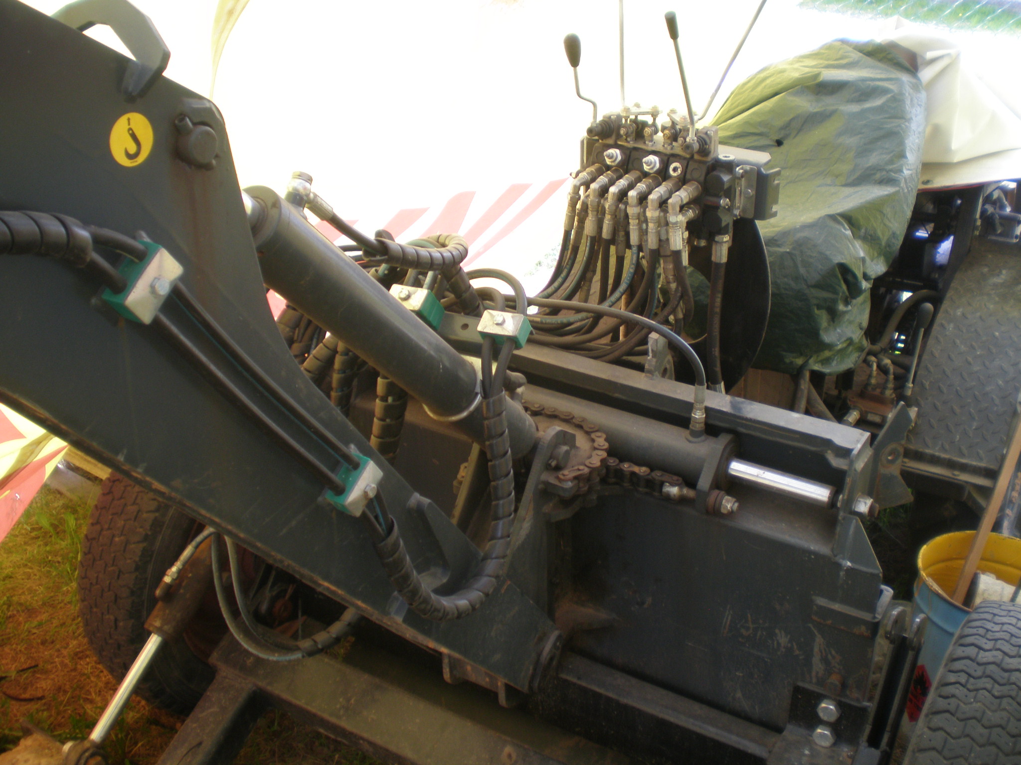

Täna kõndisin ümber masti ja vaatasin, et ehk pole tõesti neid jalgu ette nii vaja. Eriti arvestades seda, et mul bobikul juba hüdro jalad taga olemas. Kuid miski sisetunne siiski ütleb, et võiks need esimesed käpad ka siiski olla..
Suuruselt on see kopp jah samasse kanti nagu see kuldses börsis näidatu. Masti haardeulatus ca 3,3m. Pöörderaadius hetkel ca 145-150 kraadi.
Selle leitud jagaja olen juba maha kandnud, kuna sealt on puudu tagasivoolu klapp, jagaja ise tundub Ok, aga lihtsalt seda vana asja ma eriti ei usalda. Olin juba ka seda meelt, et minna 80/l minutis jagaja peale aga peale viimaseid kommentaare olen tagasi seal kus alguseskas 40 või 80....
Homme lähen käin mööda hüdropoode ja vaatan mis seal pakutakse
Kiidad ennast hiljem, kui võtad 80-se. Läheb Bobi projekt õhtale, nokid välja ja konstruid mistahes aparaadi peale. Muidugi mõtle selle peale ka, et 80L/min jagajad peaksid kasutama 3/4" liitmikke ja ka jämedat voolikut. Selle viga on see, et ta on üsna paindumatu madu. Alati saab ahendada, ent selle aga on - voolik saab üsna üksjagu piitsa, silinder täitub aeglasemalt, mahlad lähevad kiiremini tuliseks. Ja 80-l kasutada väiksemat... tekib küsimus resursi raiskamise osas
Novott, siit tuleb järgmine probleem, nimelt on see ruum ja algne idee oli jagaja panna liikuva alusplaadi külge, et sisse väljaronimist.
Lühidalt siis tundub nokk kinni, saba lahti olukord
