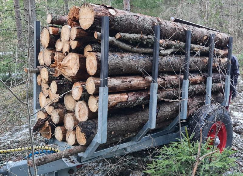

Sellel variandil on üks oluline puudus. Haagise tagumises otsas puuduvad püstpostid. Praegu on nii, et kui tagumine luuk küljest ära võtta siis külje portesid ei jää tagant midagi hoidma ja nad paenduvad ära. Vahest on mugav ilma luugita puistematerjali või puid kusagil väikesi lühikesi sutsakaid teha. Ma olen kusagil näinud seda varianti ka millel on tagumistes nurkades püstised tugipostid, mille külge lukustuvad ported. Praegu ei leia seda kohta üles. Aga muidu on haagis tubli. Puistematerjali võib ikka kasti täis laadida ja kallutab probleemideta. Kasuks tuleb ka balansiir sild.

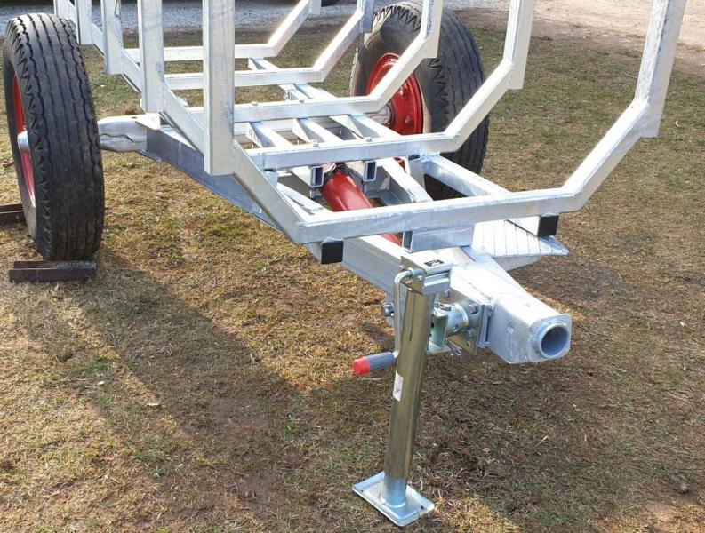

Jagan ühe meiekandimehe isetehtud haagise pilte. Äkki saab ideed. Veetakse seda T-25-ga ja tegemisel ei optimeeritud midagi. Tühikaalu praegu ei tea, umbes 400 kilo.
Alguses oli säärane jäänus:
Sellest sai mõte:
Mis vähehaaval hakkas kuju võtma:
Otsesed suuremad kulud olid: "... vist oli nii, et lõigatud nelikantorud 200+haavliprits + tsink 230..." Ma julgen pakkuda, et nipet-näpet hüdraulika, rehvid, laagrid ja mõni pott värvi tegid vähemalt teist sama palju. Kodanik ehitas ikka mõnuga nii pool aastat
Igatahes sellisena seda praegu pruugitakse:
Vineerid kasti moodustamiseks kinnituvad praegu kruvidega. Paigaldus-eemaldus ei ole suur töö. Kasti maht on üks kuupmeeter ja metsaseades kaks.

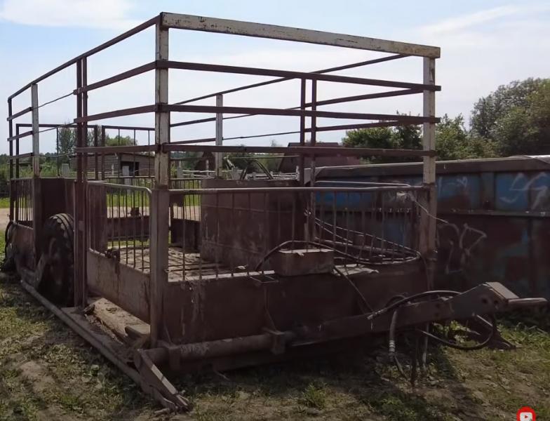

Oskab keegi koju ajada, mille sild see olla võiks?
EDIT: Saabus ka teine kinnitus, et raam pärineb "väikese püti" alt. Kui teemalgataja soovib, siis pidi ühes rauahunnikus säärane raam vedelema
