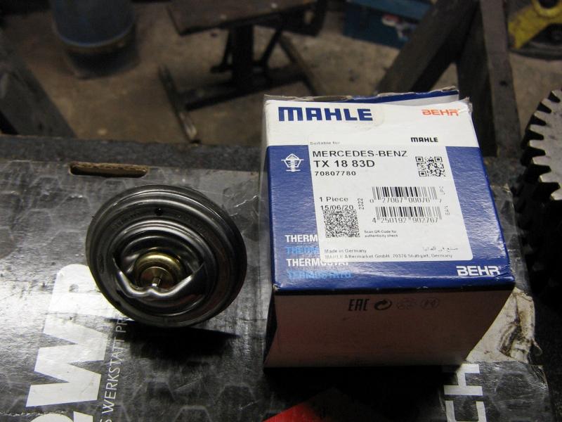

Valgustage mind väheke millise bemmi ja mootori termostaati osta, paneks talveks korraliku asja külge.  Wink

(17-11-2021, 22:23 PM)lauren Kirjutas:  Valgustage mind väheke millise bemmi ja mootori termostaati osta, paneks talveks korraliku asja külge.  Wink
M50, ehk siis 2.0i või 2.5i.
Siin videos alates 3:15 https://www.youtube.com/watch?v=DvNblSXl...2&index=11

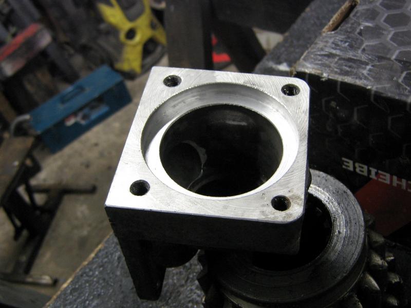

Seal videos on paigaldus vanasse korpusse kuid uuemasse tüüpi tuleb krae maha lõigata ja äär laiemaks koputada või teha viisakalt ja lasta pesa üle.
Peale M50 mootori sobib ka M51, M20, M21, M30 jne.
Sel ajal ei eksperimenteerinud BMW klientide peal ja kui asi toimis kasutati teda ka järgmisel mudelil.
Lisaks sobib ka MB termostaat sellise koodiga.

BMW termostaati saab paigaldada ainult uue tüübi korpusesse. Vana tüübi korpusesse (nagu üleval postitatud hrz4x4 videos) seda paigaldada ei saa, paneb kogu vee ringluse kinni ju(täiesti teistsuguse ehitusega), ja härra sai sellest ise ka aru kui kommentaare lugeda.  Big Grin

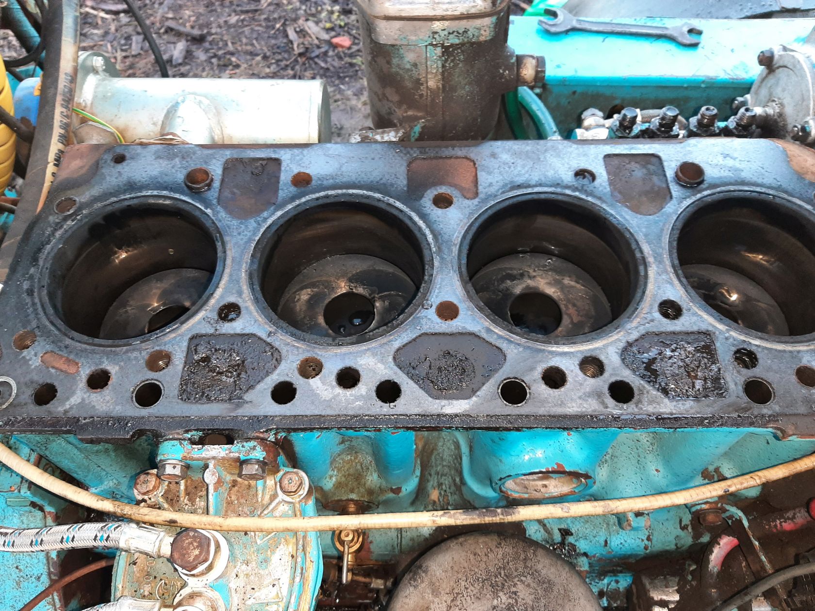

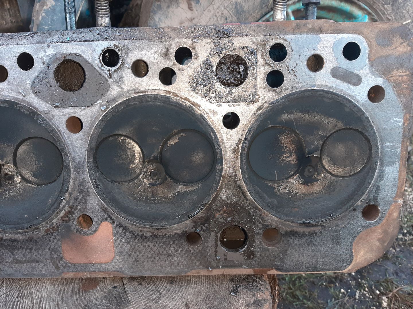

Nii, proovisin uuesti uue tüübi termostaadiga, jamas ikka... Võtsin siis plokikaane maha. Tihend on täiesti terve, kuskil mingeid läbipuhumis jälgi pole ja tihend on igalt poolt korralikult vastus olnud, kaane poldid olid ka korralikult kõvasti kinni. Silmaga nähtavaid pragusid kuskil ka näha pole. Mingit õlist sodi natuke on kaanes suurte aukude juurde ploki peale ladestunud, aga mitte midagi sellist mis terve jahutussärgi ummistaks...
Kas on mõtet lasta kaant üldse lihvida?
Puhasta kaan ära. Võta mingi sirge metallist jäik joonlauamoodi asi, mis servast on sirge. Pane kaane peale erinevates asendites sirge küljega ja proovi õhukest kitsast lehtkaliibrit selle all liigutada. Need kohad kus lehtkaliiber liigub on lohus. Kui tulemus on igal pool ühesugune siis on kaan sirge ja lihvida pole vaja. Ega ei pruugigi kõver olla kui kuuma pole saanud. Vaadates kuidas siin mõni mees mootoriga tegelenud on siis võib järeldada, et ka hülss võib lekkida.
(19-11-2021, 17:00 PM)Laurimetall Kirjutas:  Puhasta kaan ära. Võta mingi sirge metallist jäik joonlauamoodi asi, mis servast on sirge. Pane kaane peale erinevates asendites sirge küljega ja proovi õhukest kitsast lehtkaliibrit selle all liigutada. Need kohad kus lehtkaliiber liigub on lohus. Kui tulemus on igal pool ühesugune siis on kaan sirge ja lihvida pole vaja. Ega ei pruugigi kõver olla kui kuuma pole saanud. Vaadates kuidas siin mõni mees mootoriga tegelenud on siis võib järeldada, et ka hülss võib lekkida.
Uuel originaal kaanel tuli ka 0,15mm. maha,et lihvimise jälg peale jääks.
