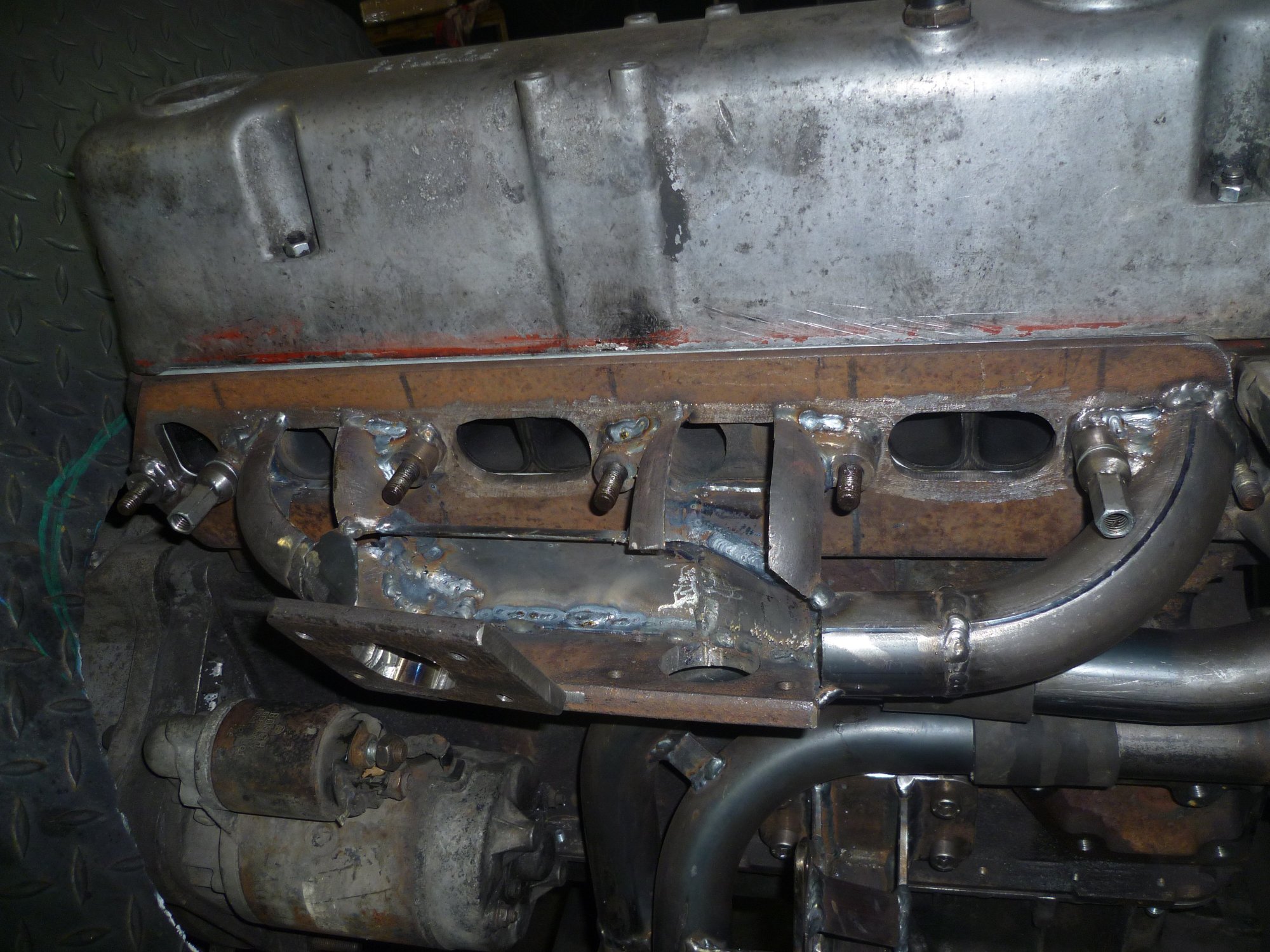

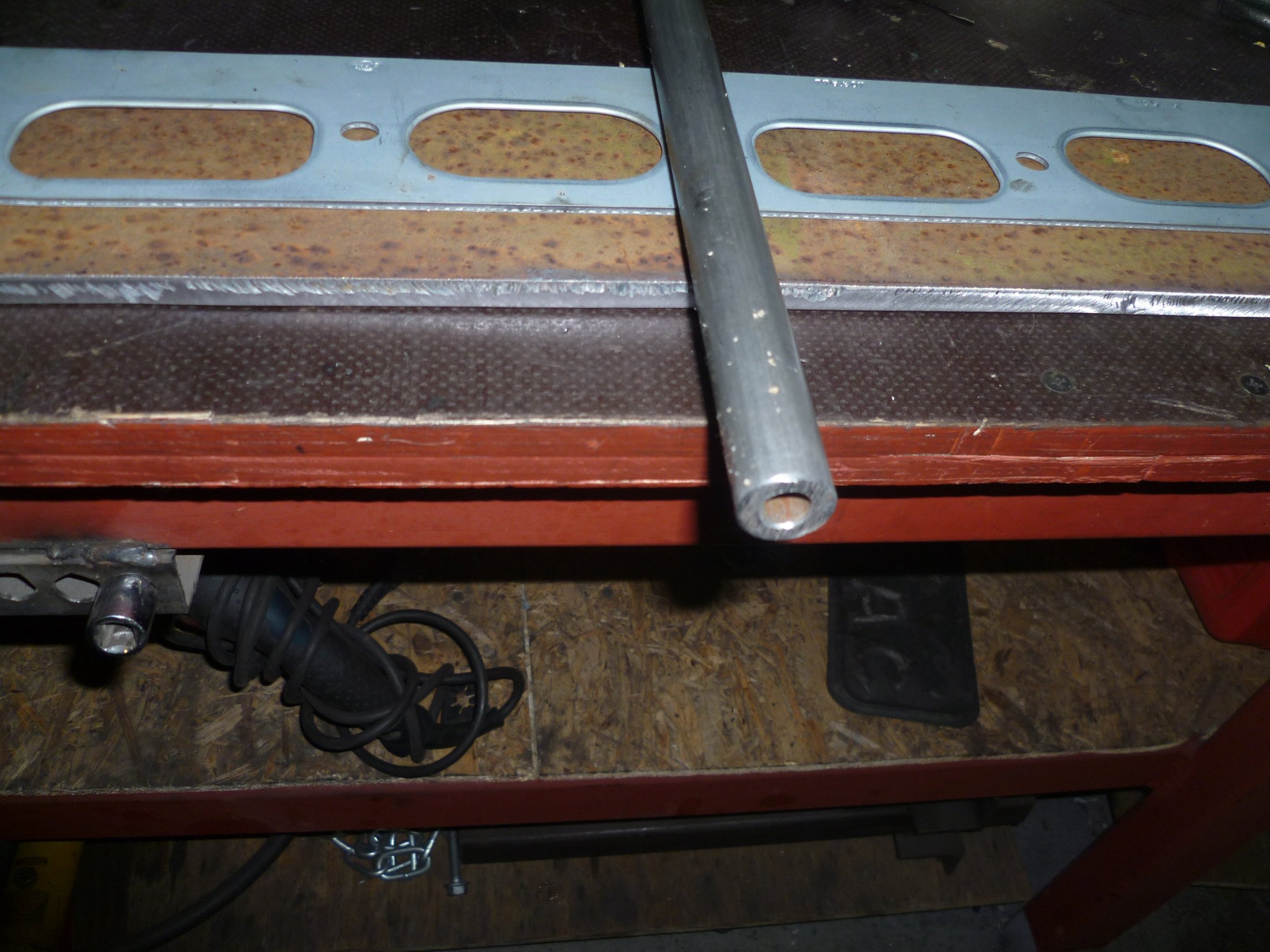

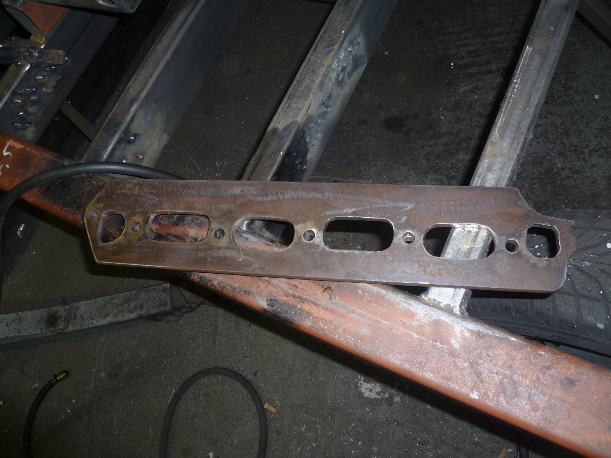

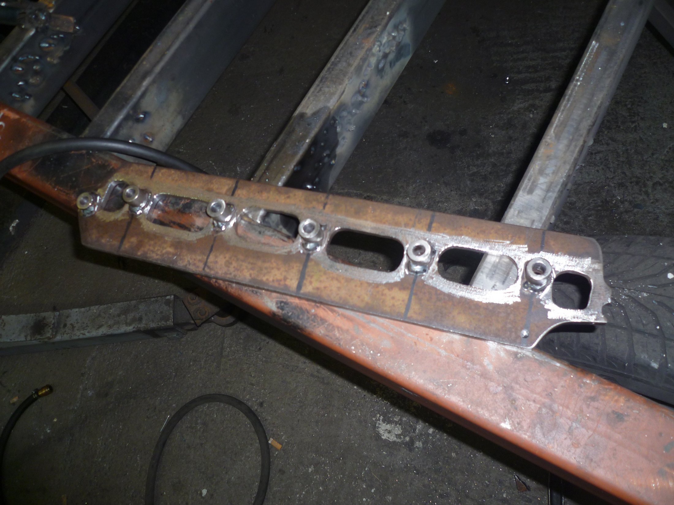

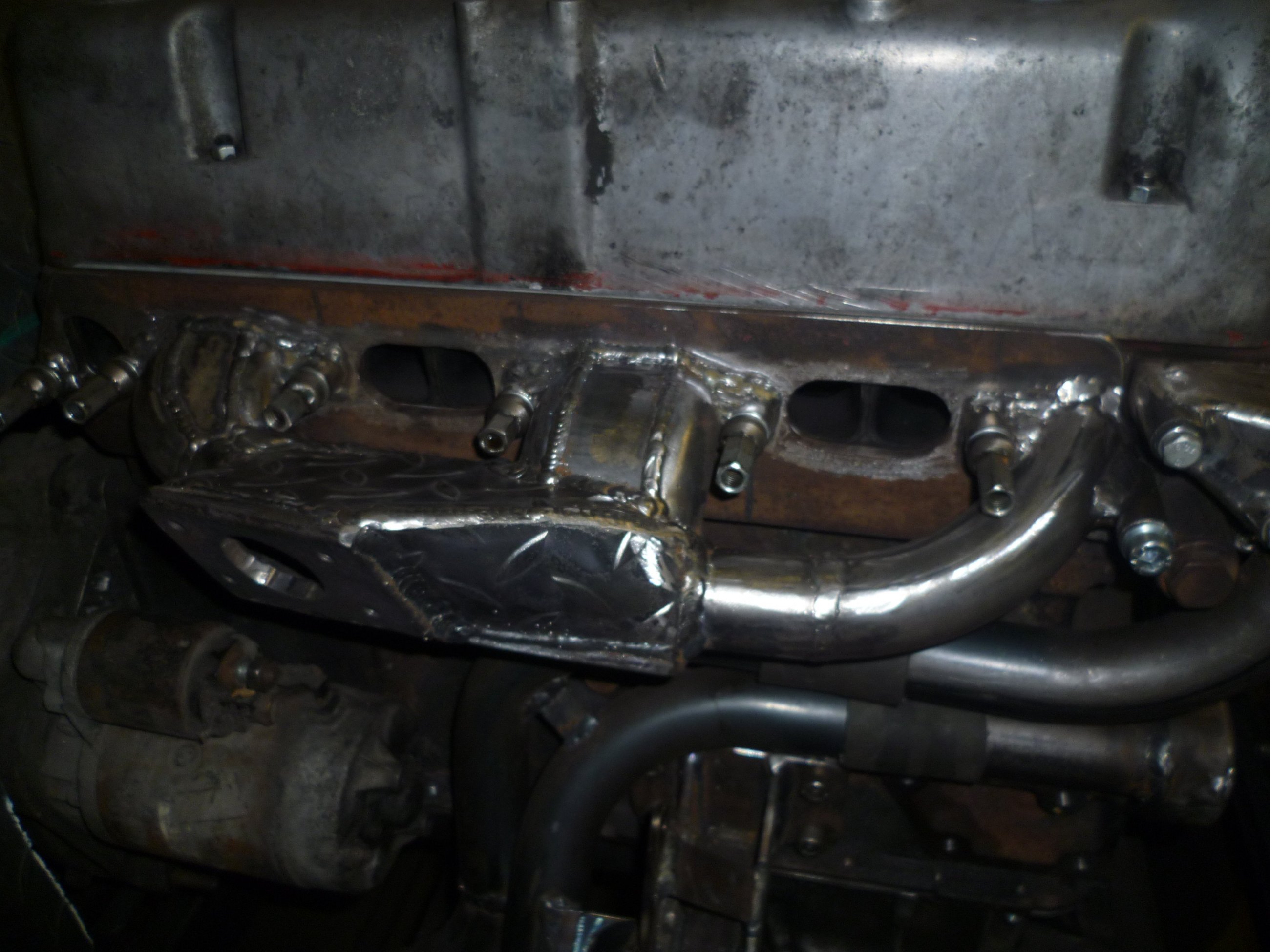

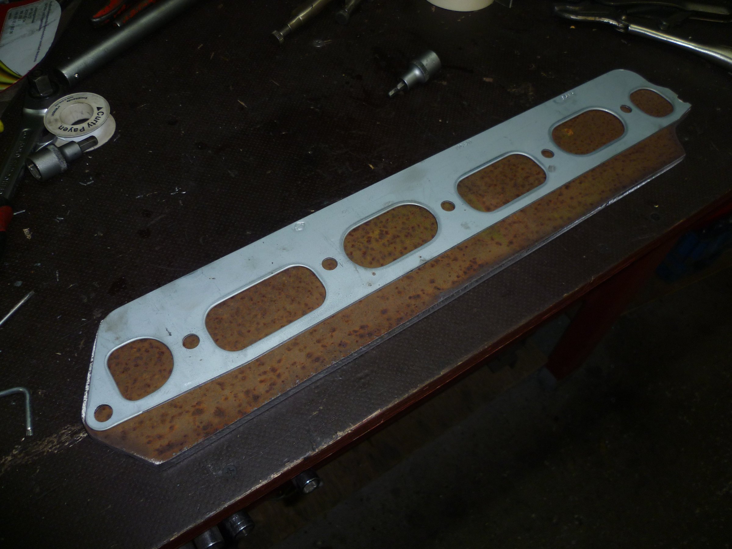

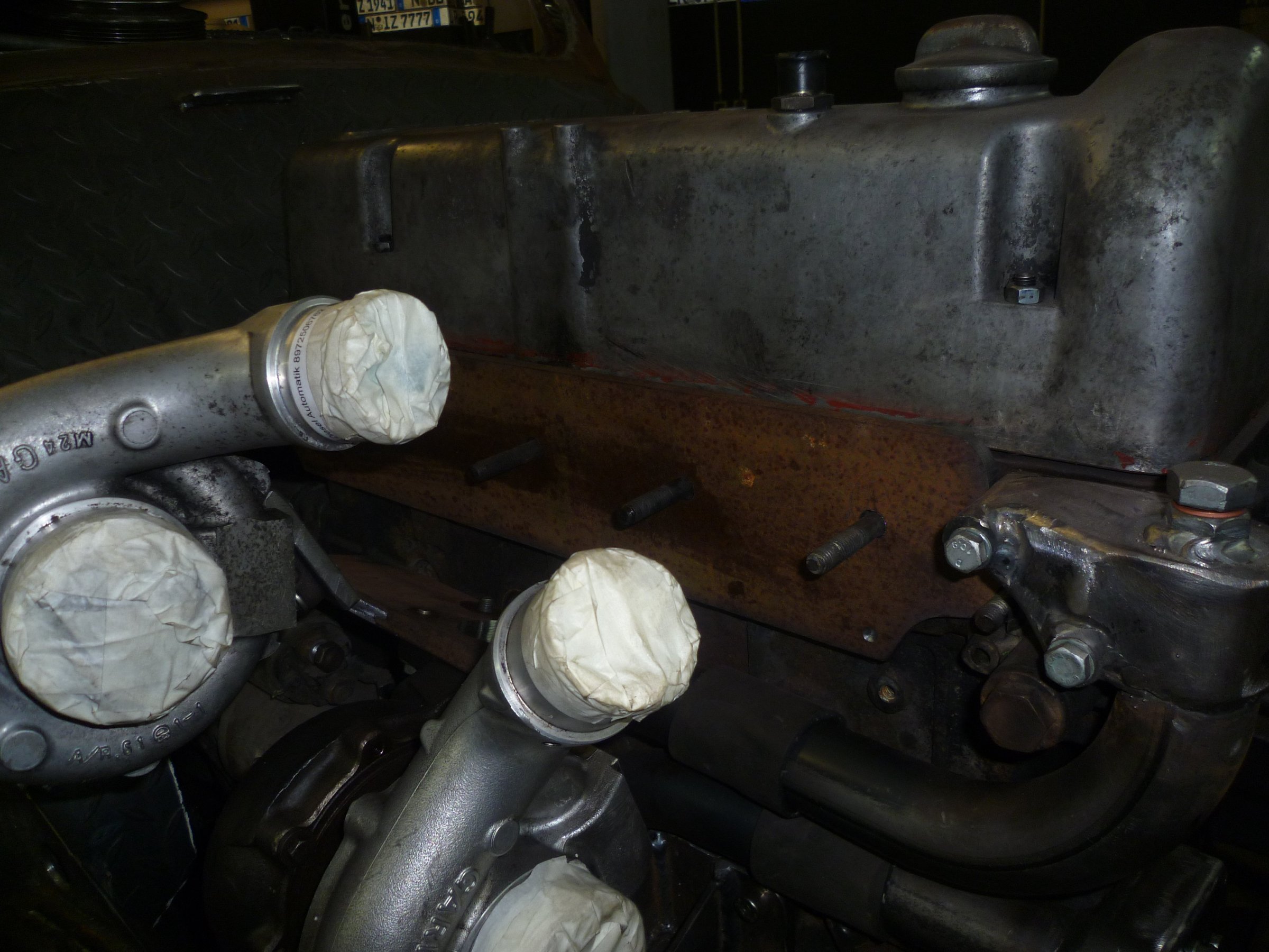

Kolde flantsiga sai ikkagi ise alustatud kuna kolm nädalat ma küll oodata
ei oaska ega taha...Puksi materjali sain kah sobiva,puks selleks et saaks
mutikad koldest kaugemale.Leidsin poe kus seda materjali müüakse igas
möödus aga 9mm sise mööduga pole ei tea kas kardavad et hakatakse ise
tukke tegema Big Grin

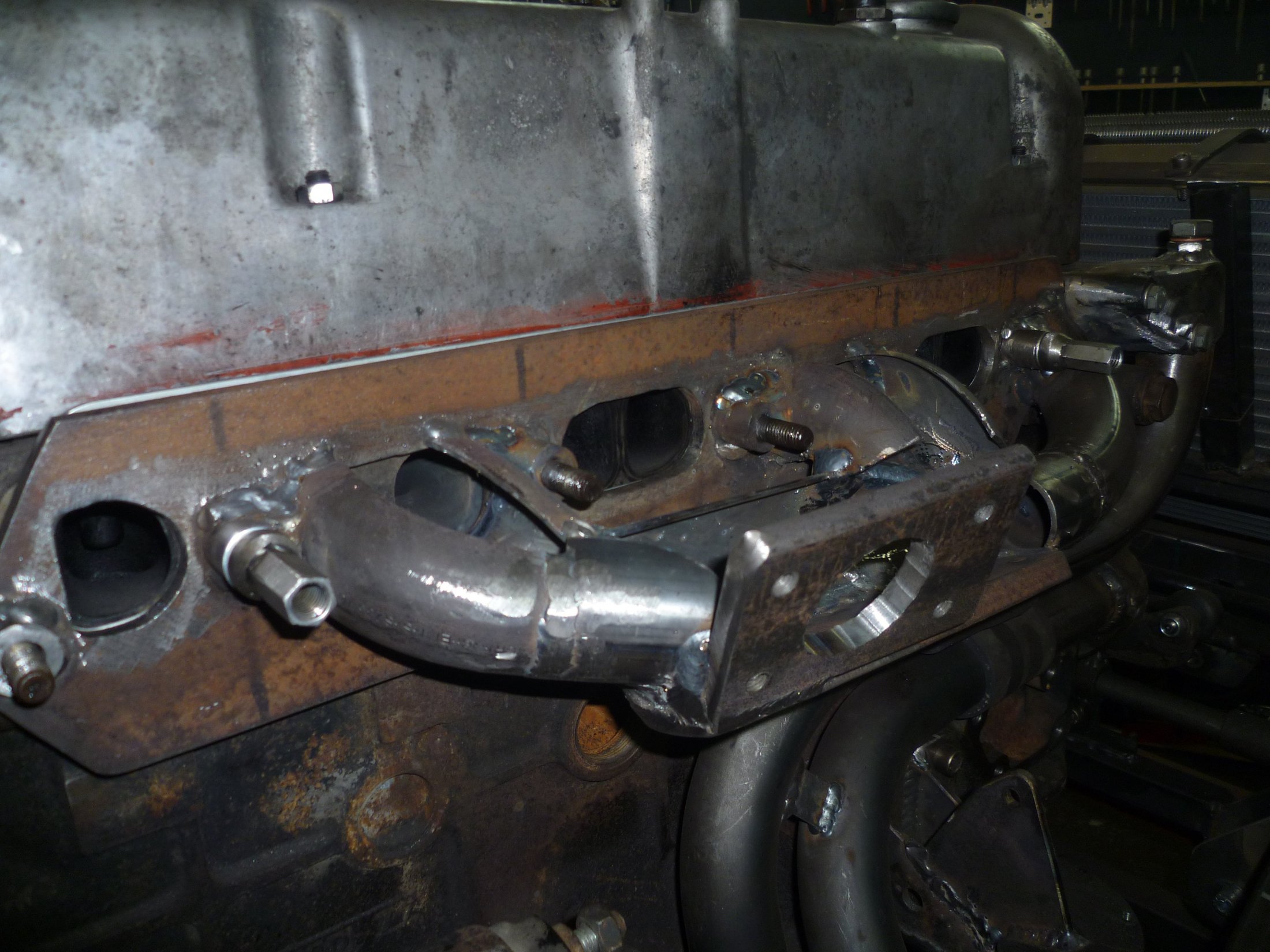

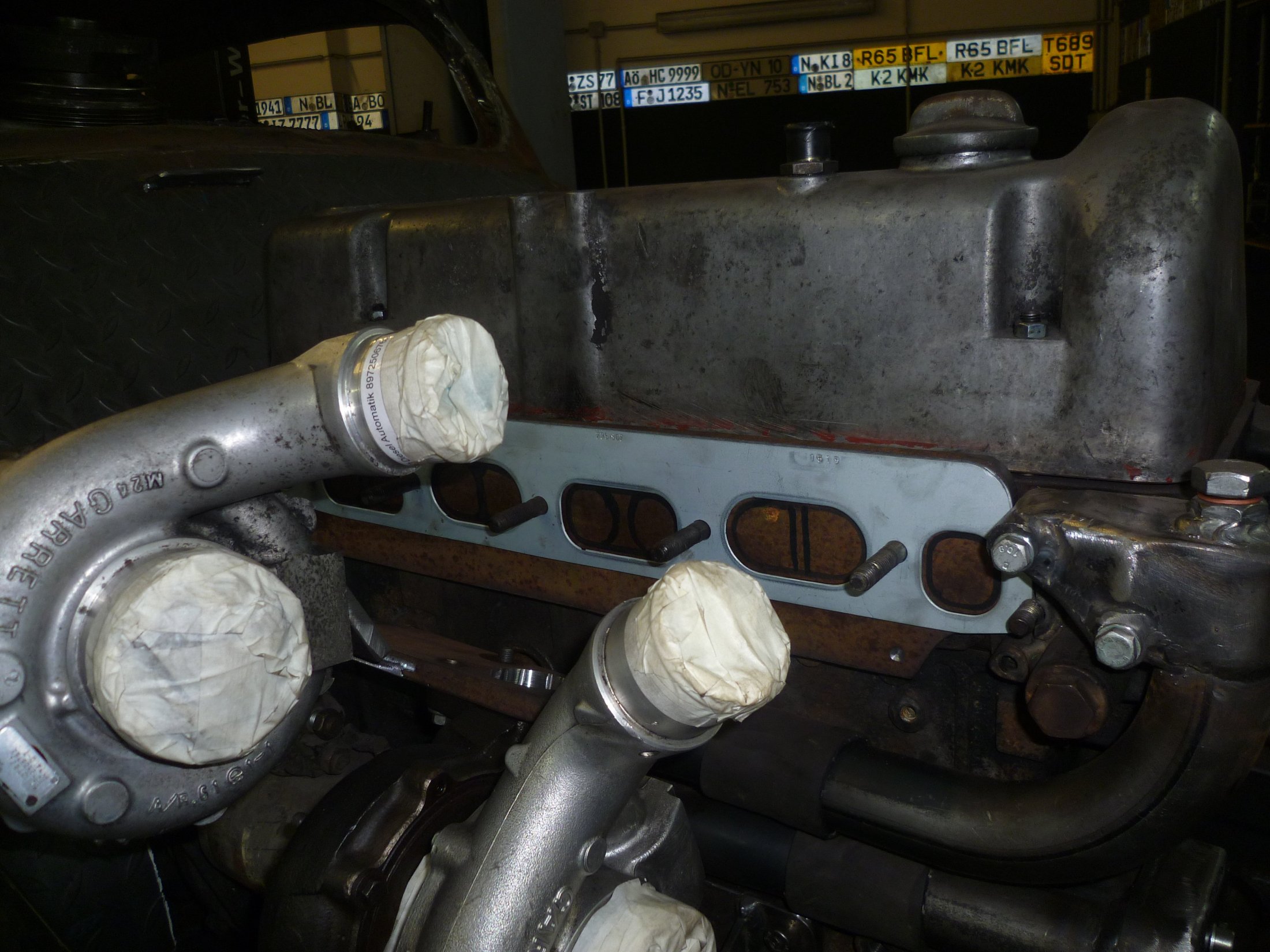

(24-01-2018, 17:55 PM)urmet48 Kirjutas:  Turbod hakkavad sul toimima kuidas? 2+2 või üks hakkab teisele ette puhuma?
Üks puhub mootorisse, teine puhub salongi st. et soojenduse jaoks eraldi elektriventi pole vaja...  Big Grin Toungue
7h masohhismi ja koldega jöudsime nii kaugele.Töesti on paras SM
aga köige hullem juba tehtud,veel7h ja valmis...
Töde selgub pärast seda kui ta osadeks löigata nagu originaalis,
ühte tükki ei taha jätta hakkab sisselaset litsalt niisama kuumutama...
Vaata,et su tuunimisega nii ei juhtu Big Grin   (hr. Astrossilt laenatud link) Sorry OT.
Kuidas need föönid sul puhuma hakkavad täpsemalt?
https://m.youtube.com/watch?v=RUquK_6WIjk
Vägagi veider kollektor - ühest kollektorist kaks korraga puhkuma ja eriti viiesilindrilisest. Tavaliselt twin setup vms on ikka pigem poolitatud silindritega. Praegu kui üks turbo peaks kergemini käima, siis see alustab midagi, aga teine turbo töötab sul nagu wastegate senikauaks kuni kõik hoo üles saavad. Jah, rõhkude stabiliseerumine on teema, väljalaskes siiski seda tekib - ja tiba rohkem ka kui sisselaskesse, aga ma eeldasin et teed compound teema, üks puhub madala pöörde peal rõhku, ehk väike turbo ja teine siis suur aitab suure pöörde juures enamik jõudu saavutada.
Klappe ja manti on selle puhul päris palju vaja.
E: või ongi üks välise WG port ja lahmin siin niisama ette rutates.

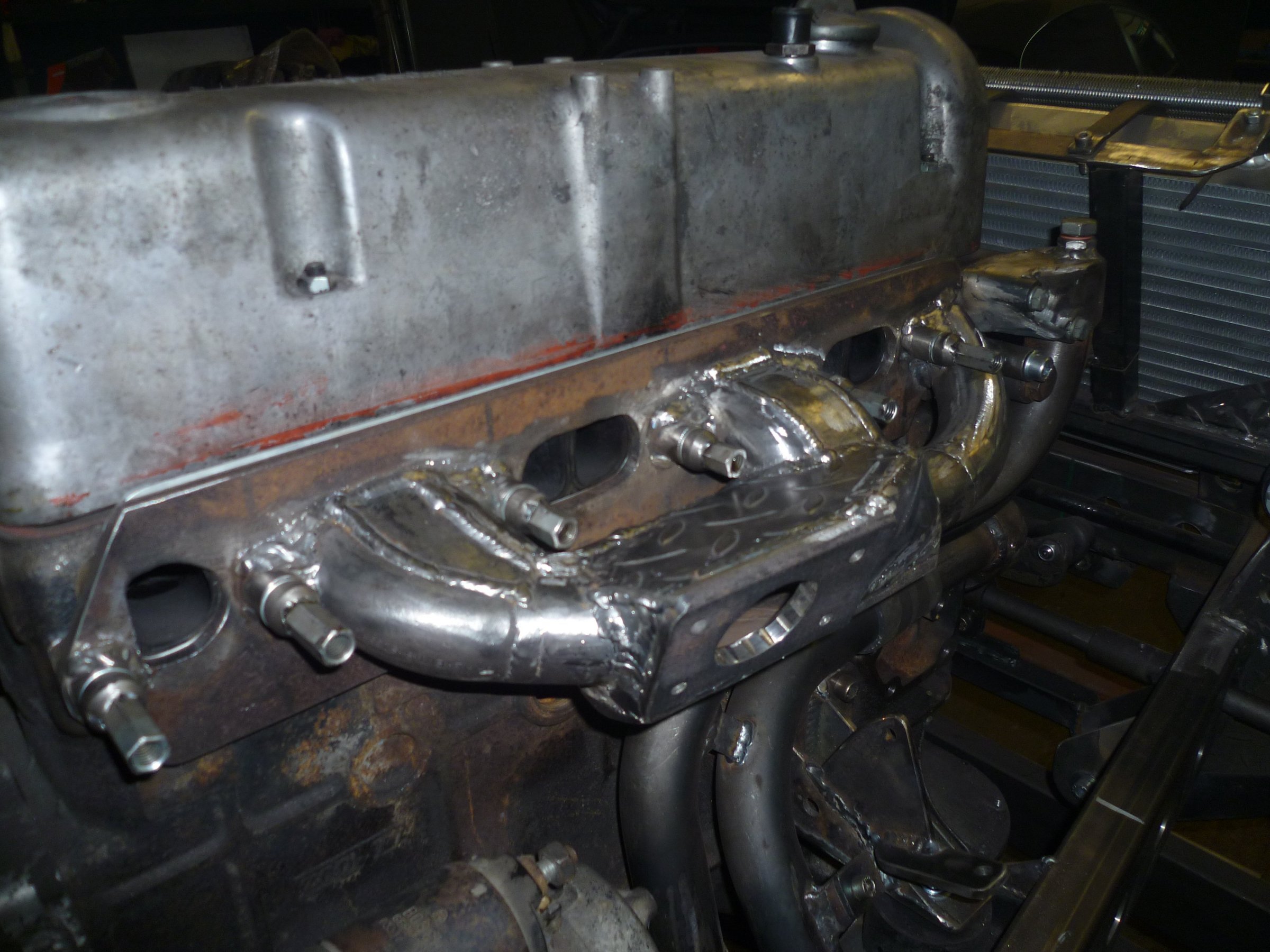

Pool kollet sai vahepeal valmis(väljalaskepool)
Täna tegin veel parempoolse poolassi löpuni valmis

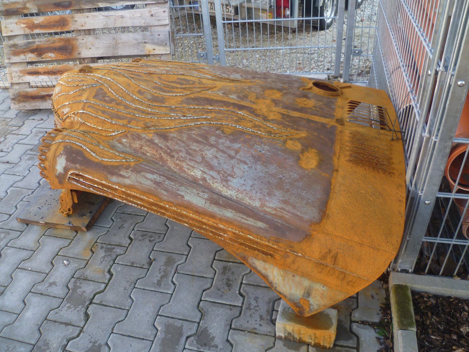

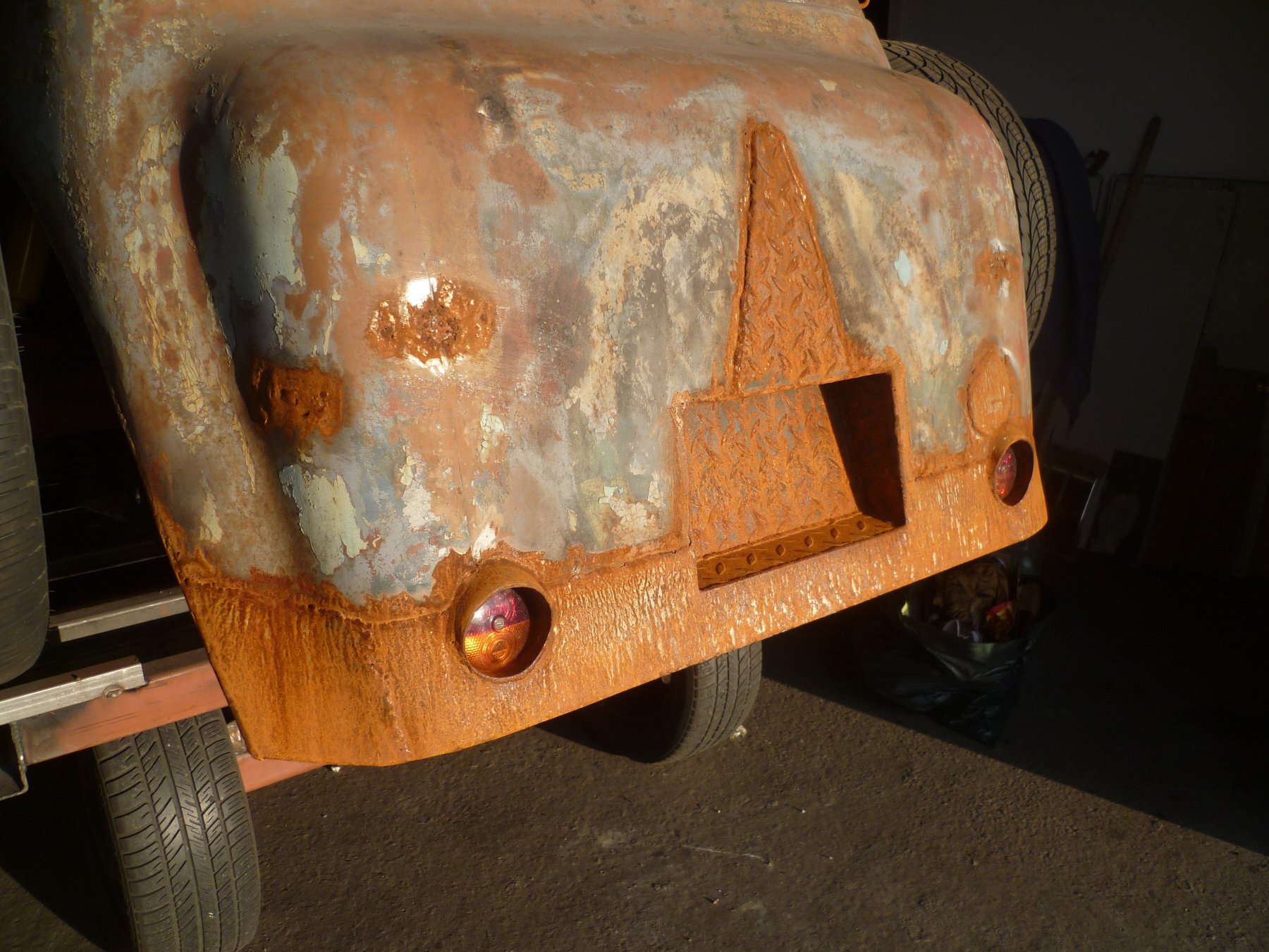

Roostetamis protseduurid käivad önneks ilma minu abita Big Grin
Nina vöib paari nädala pärast tuppa tagasi tassida,epo rooste
muunduriga saab selle rebase värvi rooste ilusaks tumedaks..
(28-01-2018, 11:44 AM)canyondrift Kirjutas:  Vägagi veider kollektor - ühest kollektorist kaks korraga puhkuma ja eriti viiesilindrilisest. Tavaliselt twin setup vms on ikka pigem poolitatud silindritega. Praegu kui üks turbo peaks kergemini käima, siis see alustab midagi, aga teine turbo töötab sul nagu wastegate senikauaks kuni kõik hoo üles saavad. Jah, rõhkude stabiliseerumine on teema, väljalaskes siiski seda tekib - ja tiba rohkem ka kui sisselaskesse, aga ma eeldasin et teed compound teema, üks puhub madala pöörde peal rõhku, ehk väike turbo ja teine siis suur aitab suure pöörde juures enamik jõudu saavutada.
WG tuleb väline jah selle koht on kah olemas.ainult auk ja keermed
teha.Enne tuleb see vidin hankida....

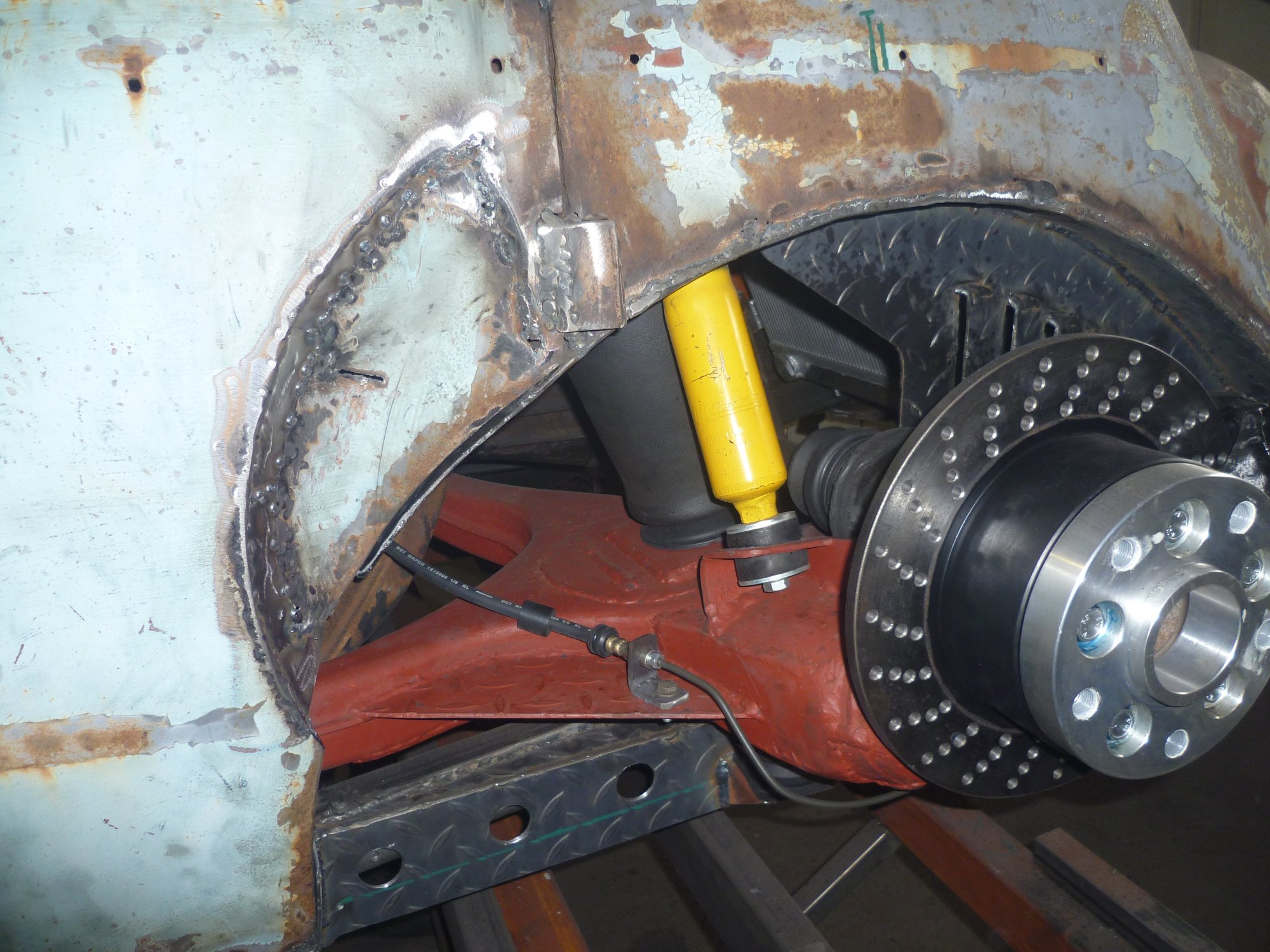

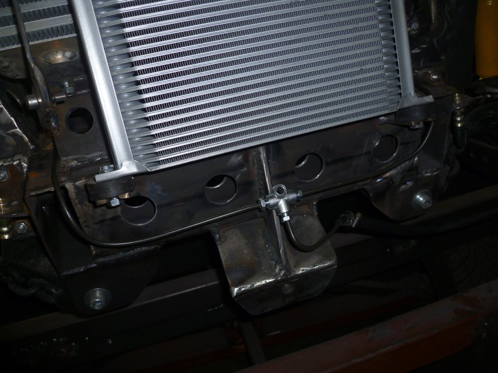

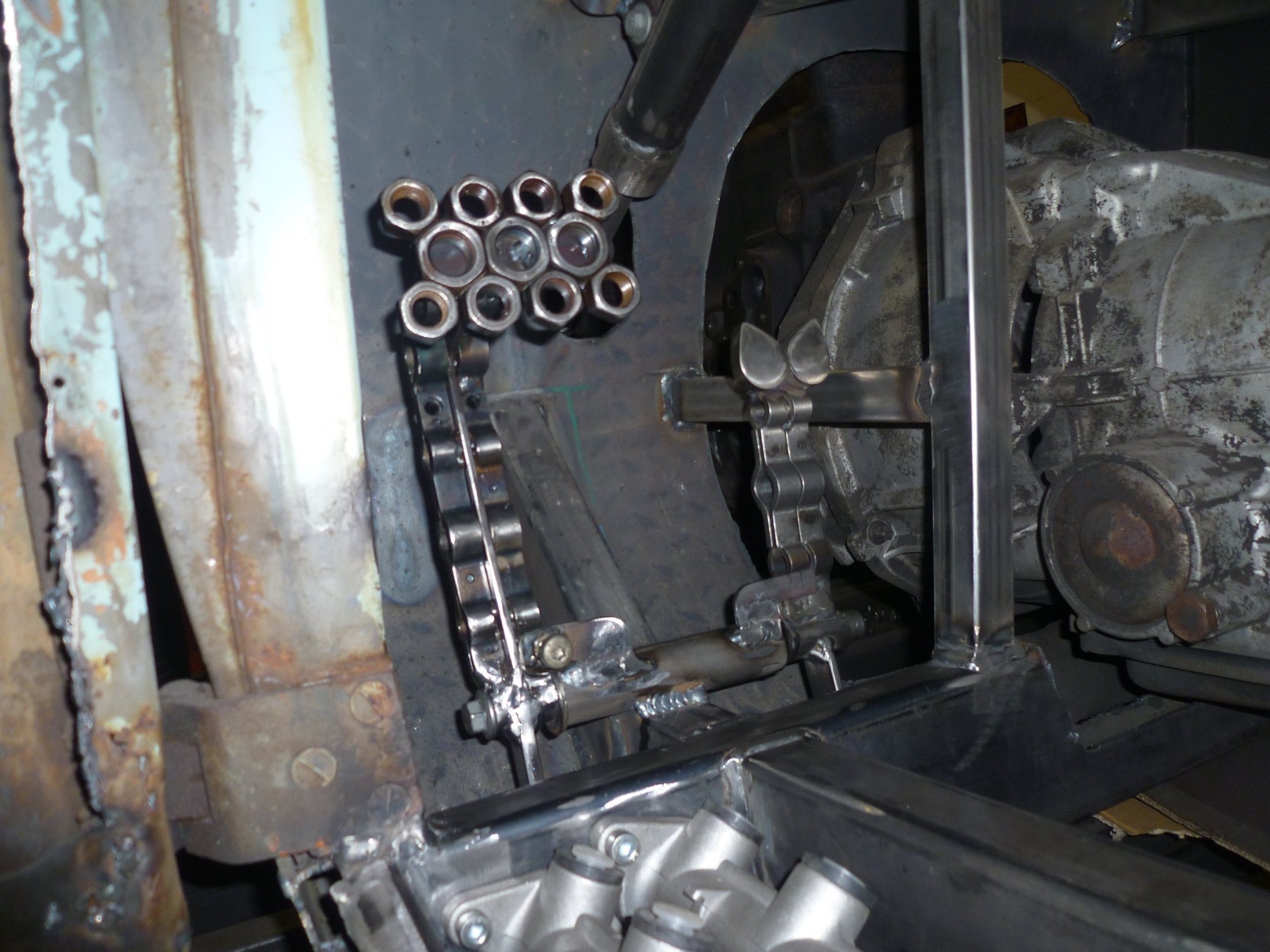

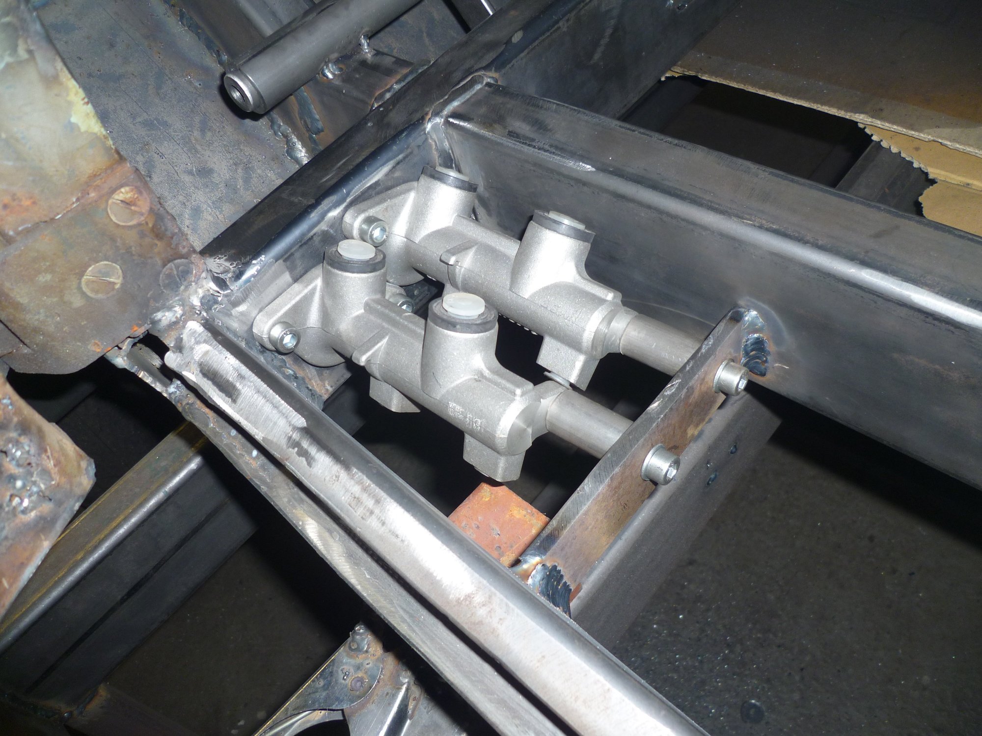

Aega oli vähe laiemalt käes ja piduri silindrid said paika....
Kaks silindrit selleks et ühe voluumid ei jätku nende suurte
sadulate jaoks,muidu läheb pedaal enne vastu pörandat....

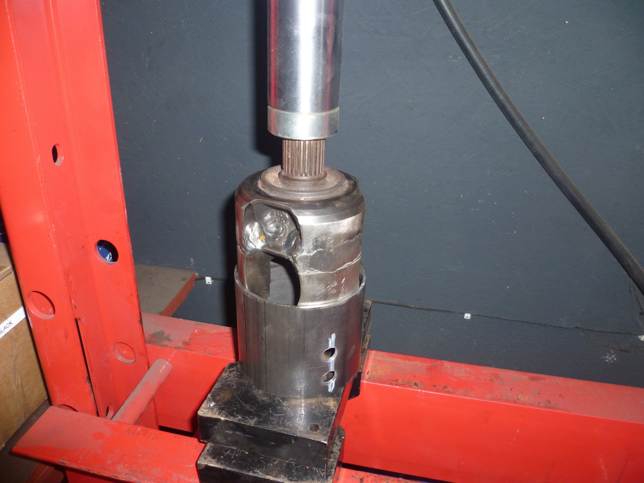

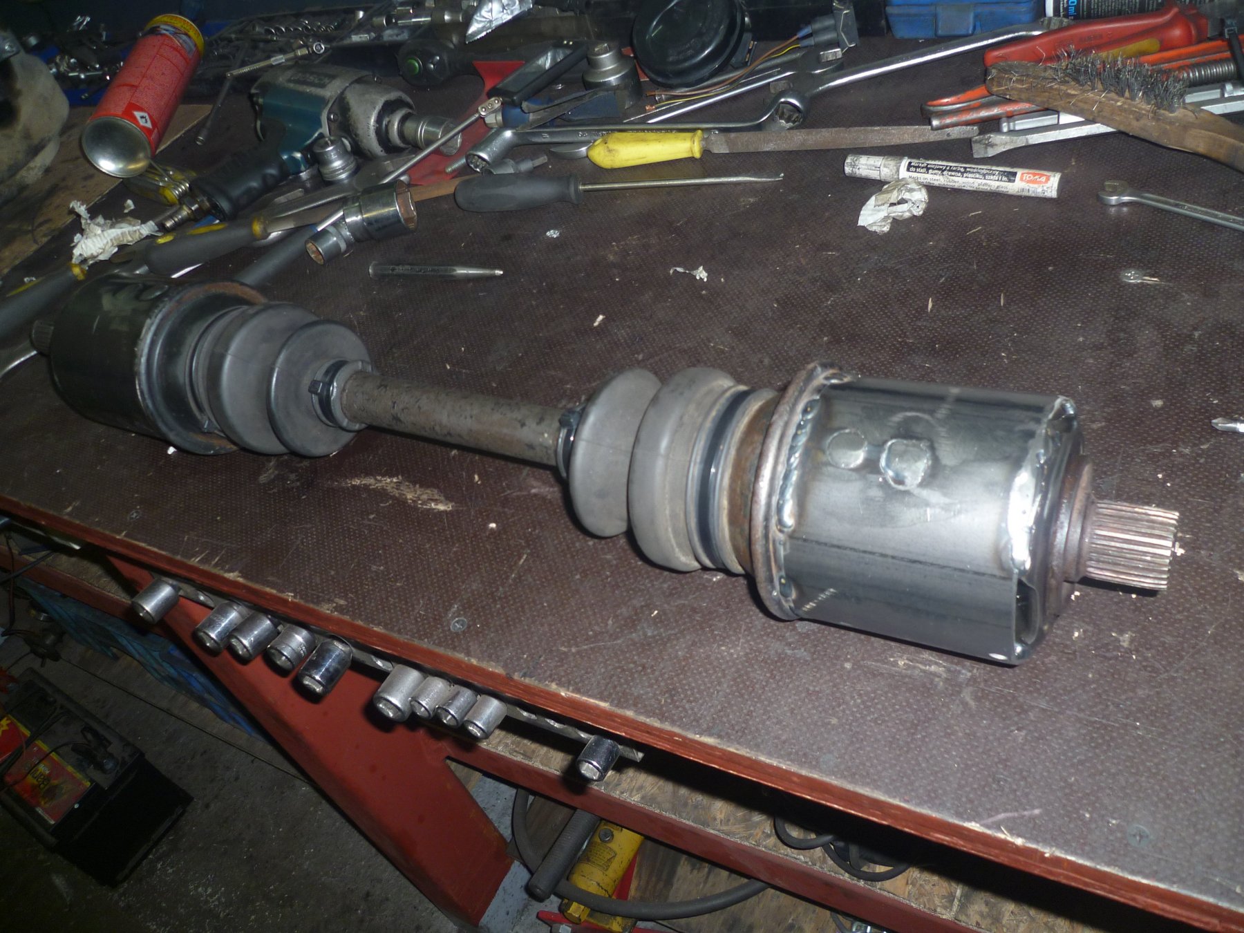

Poolassi panin möga sisse öiged klambrid ja prooviks alla kah,
uue diffri asendiga käib vabalt köigest mööda.....

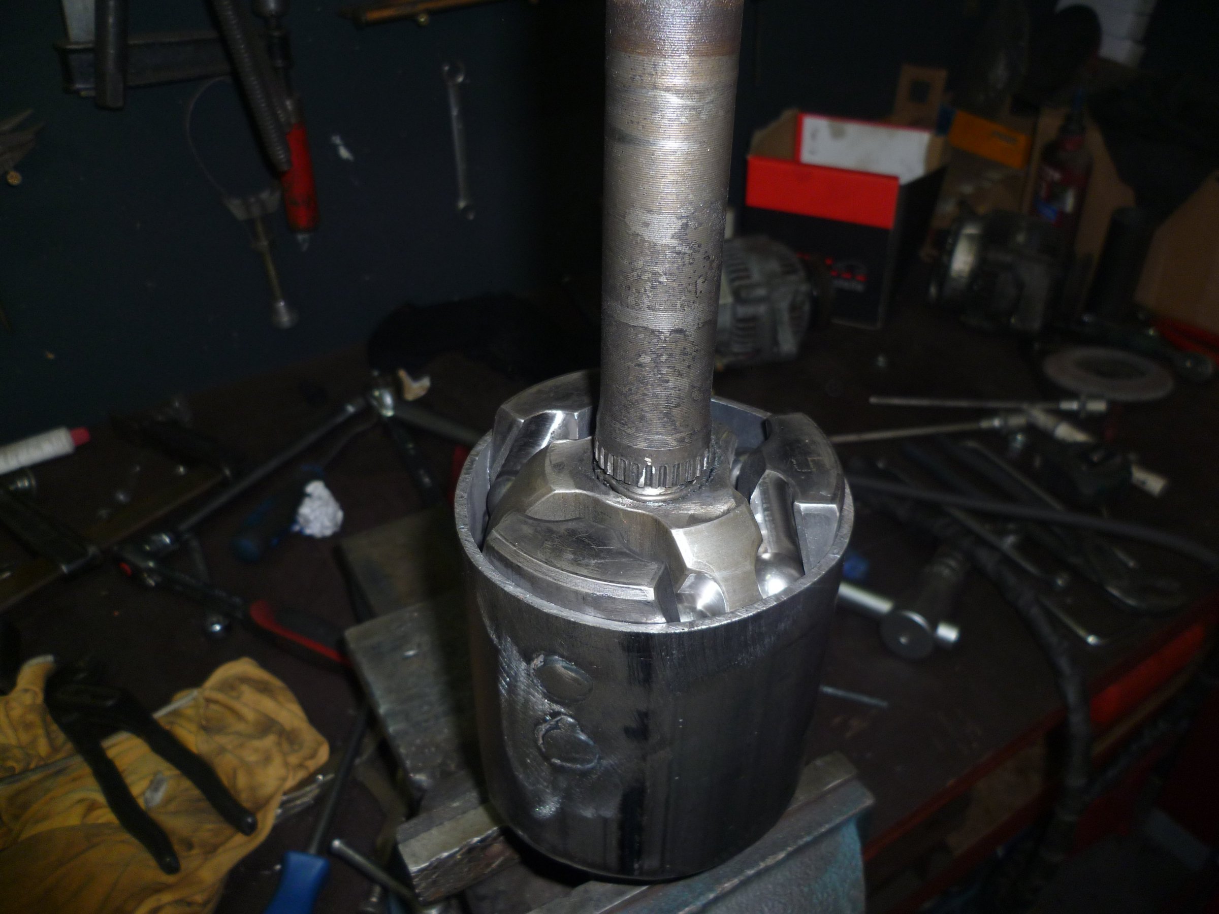

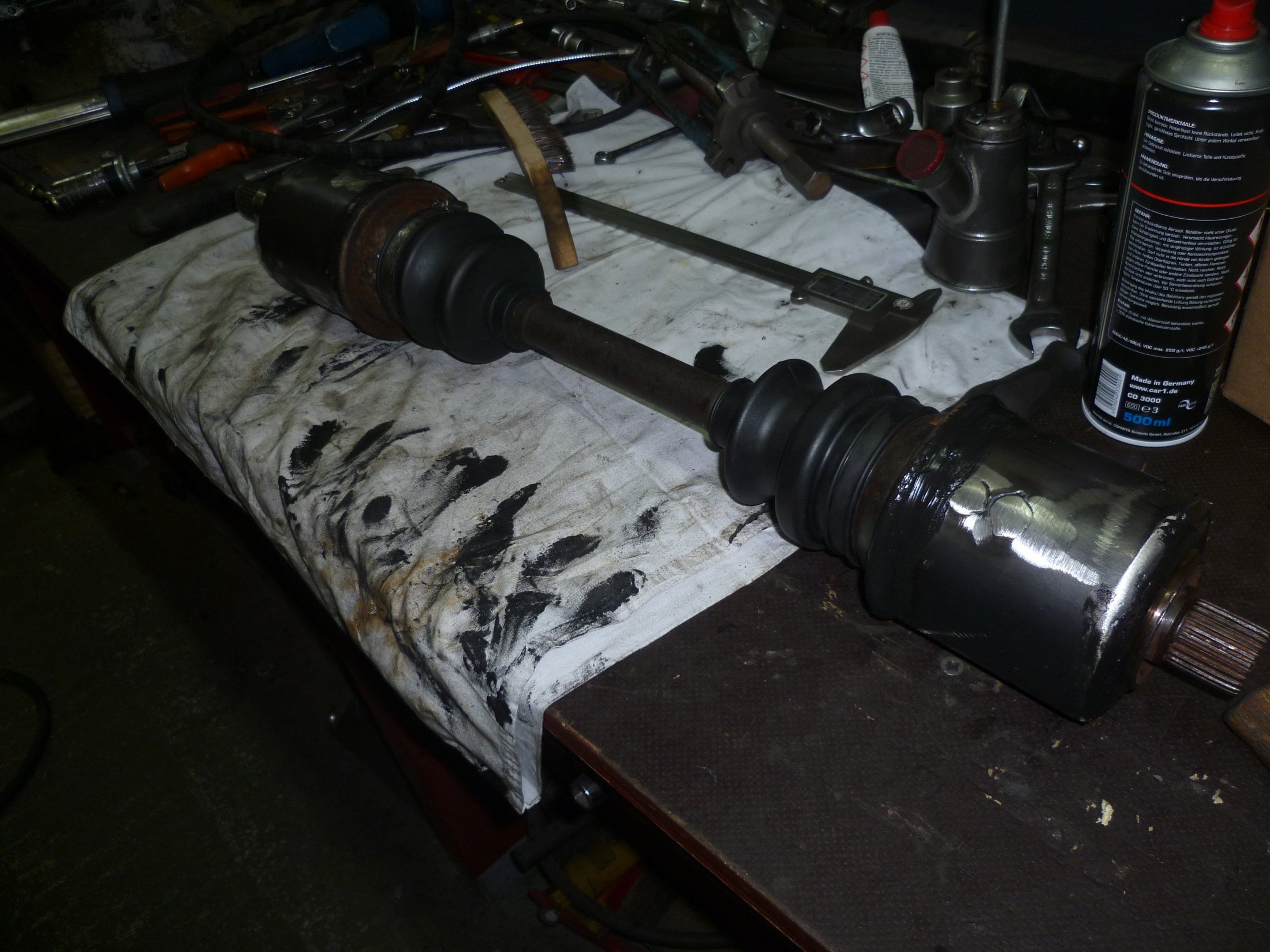

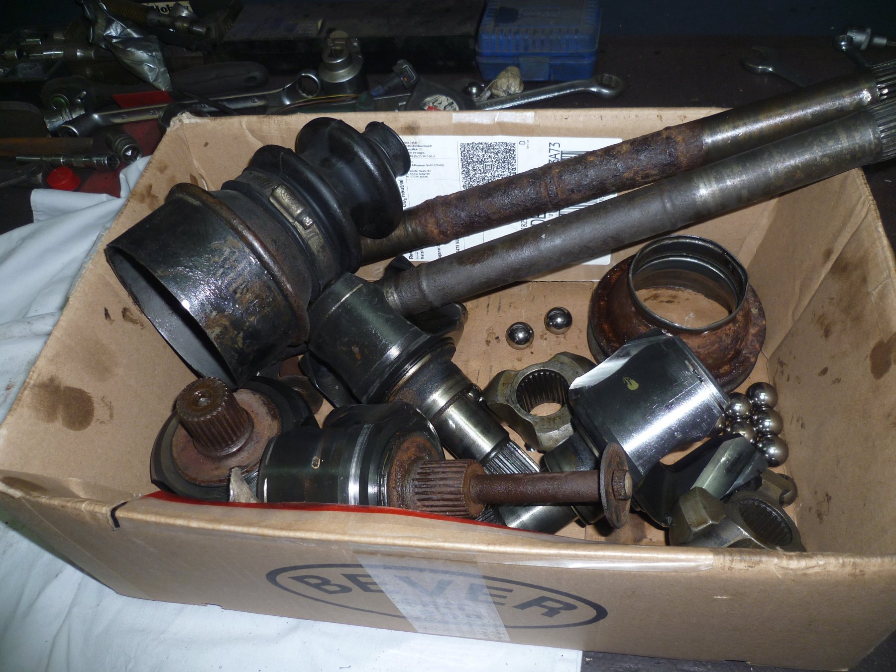

Kaks hiljuti hangitud poolasii vötsin osadeks ja nendest saab lähi päevadel
üks terve jälle..
Ligi 40 aastat vanad assid tehase masettidega, tanapäeva kumm laguneb
seal juba hiljemalt viie aastaga..Küll ikka tehti asju Wink

Vaata eelmisi postitusi sealt näha kuidas ma neile hülsid peale
pressisin Big Grin

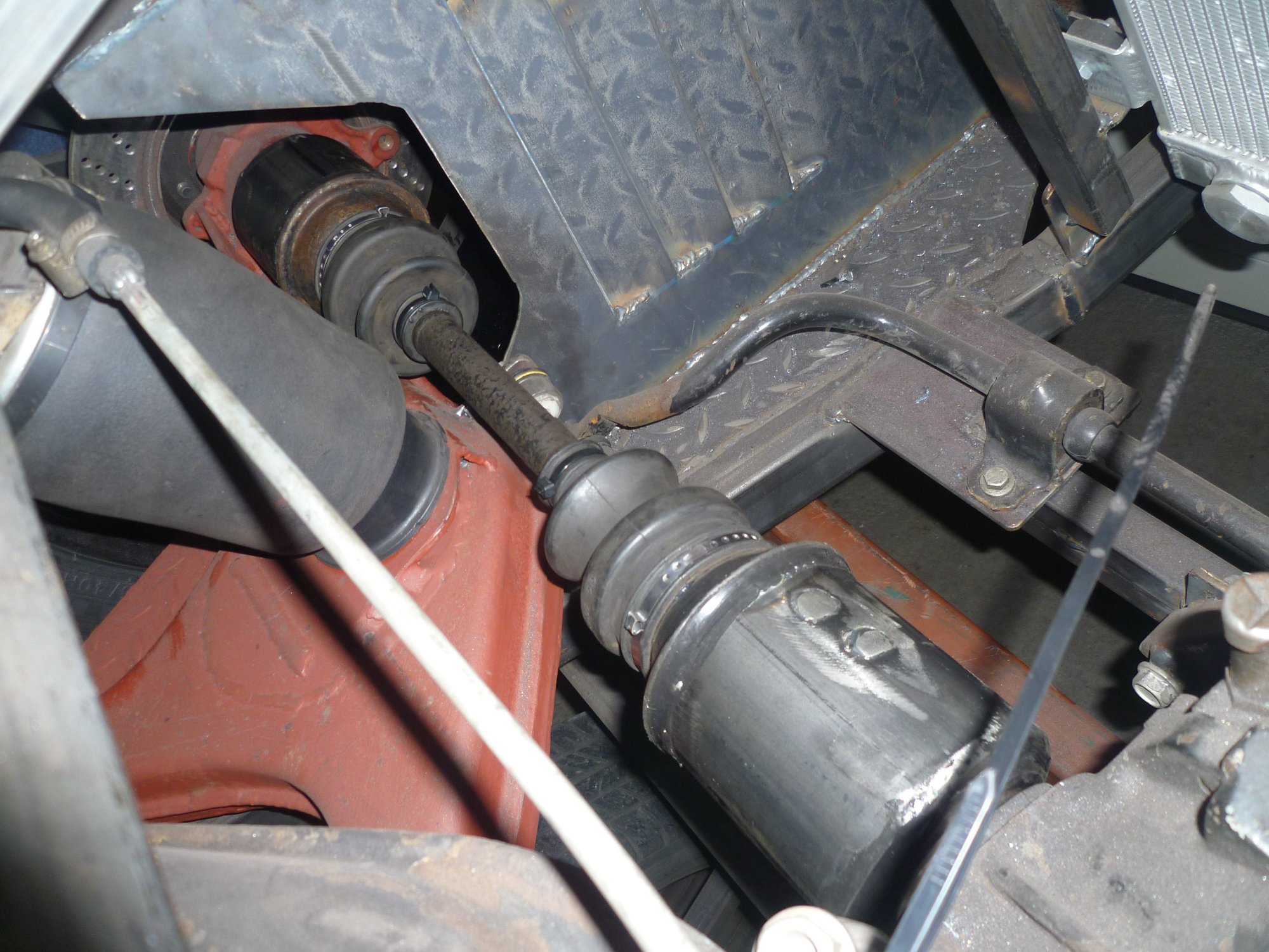

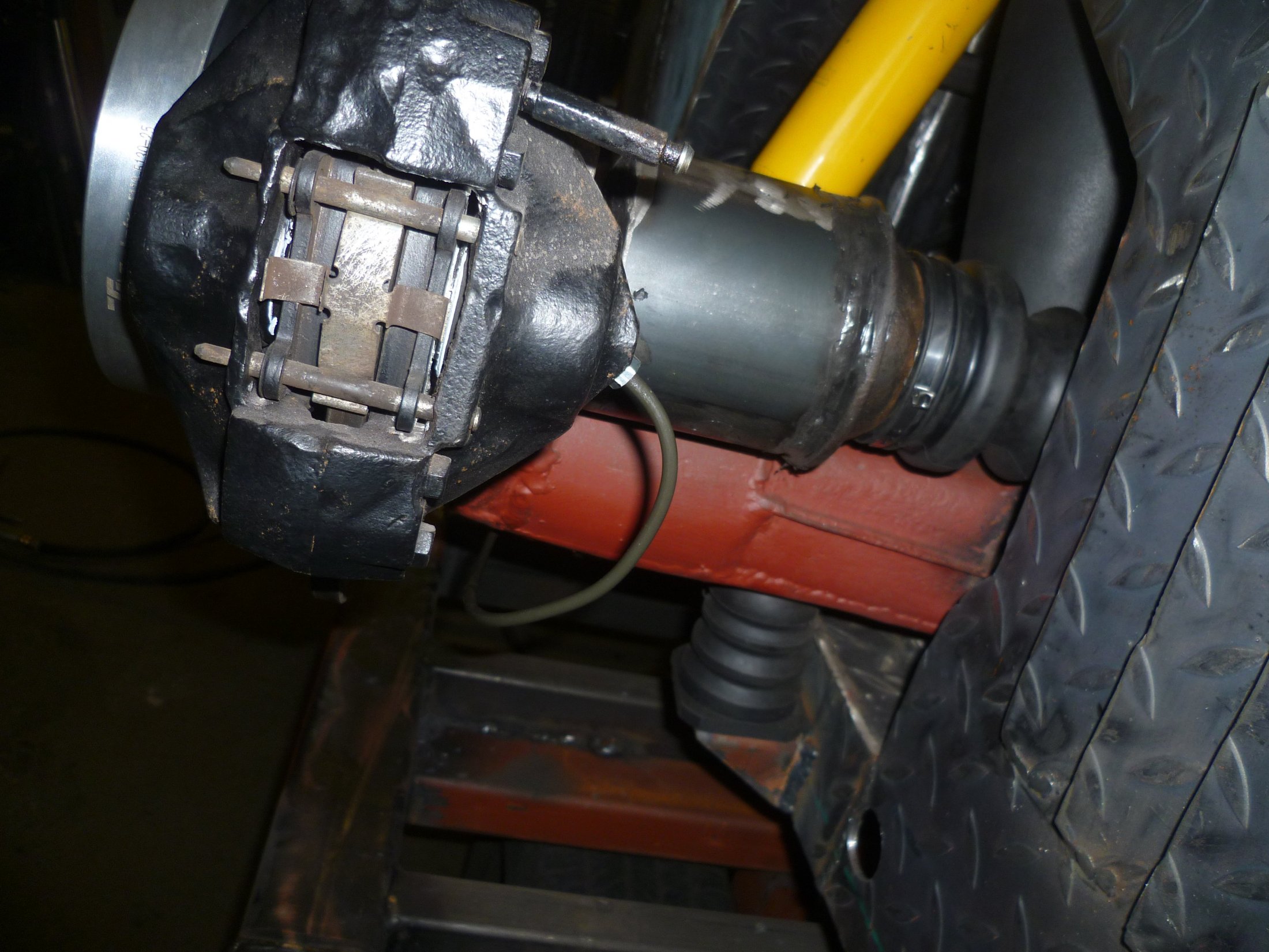

Poolassi sain kokku,nendel kahel assil olid sisemised kuulid 1mm suuremad..
Ei tahtnud kohe kuidagi enam kokku sobida,läks veidi rohkem aega aga
asja sai...

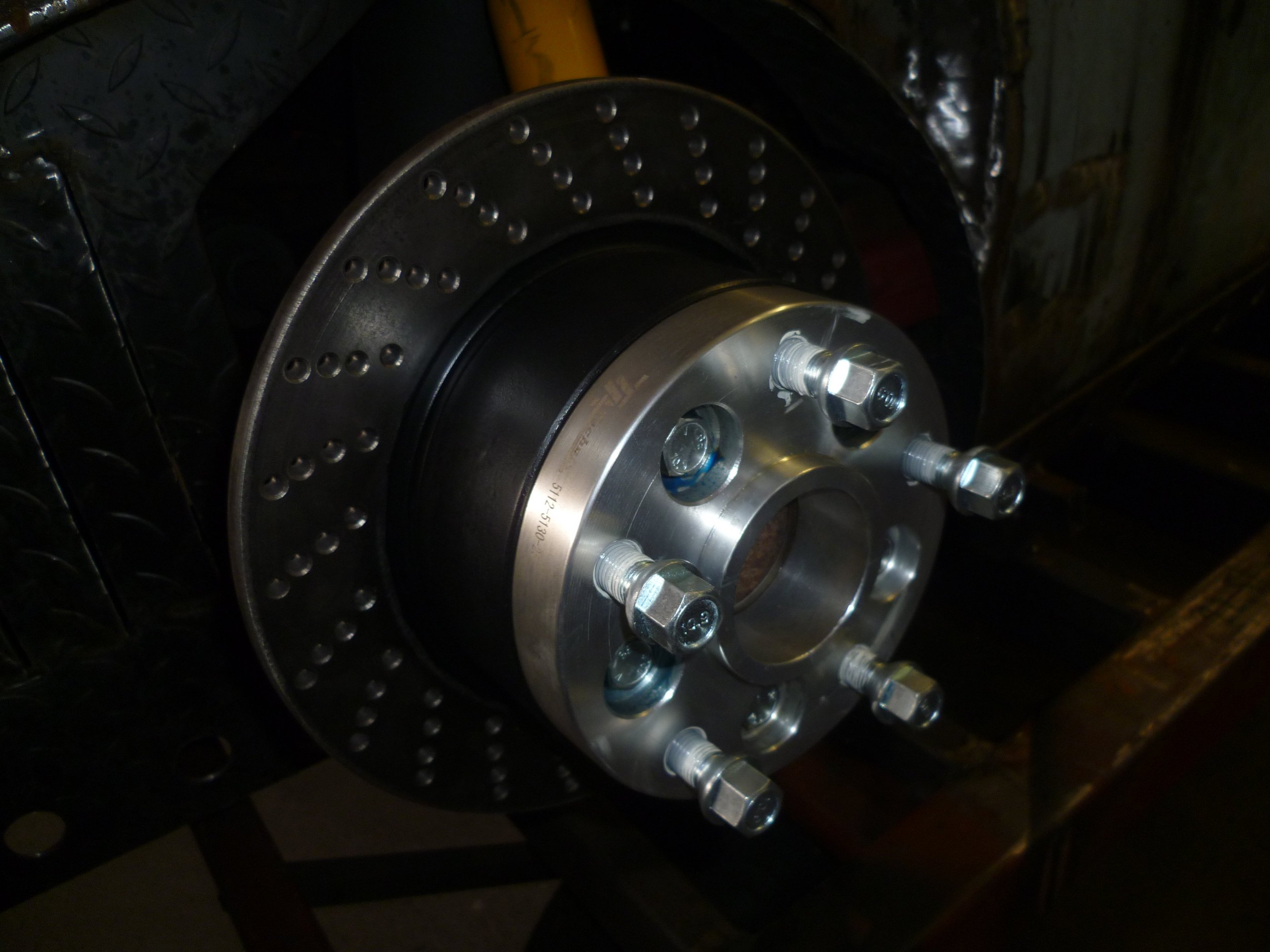

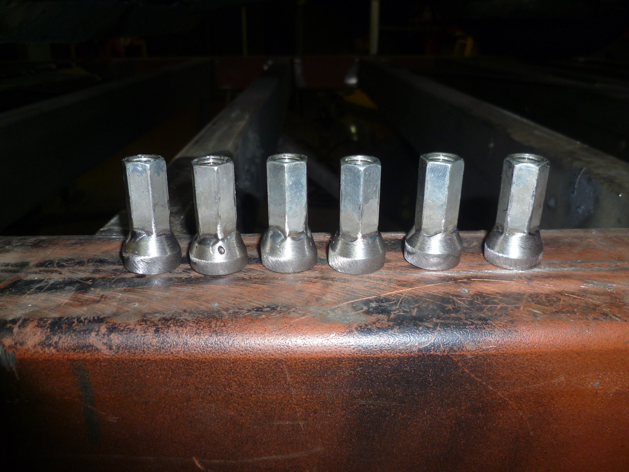

Taga rummude keermed tegin kah M14ne peale ümber..
Kummaltki poolt üks M12 oli väga kehv
Taga teha veel pidurin voolikud ja amordi ülemised kronsad tugevdada
ja siis pukist maha..Tahaks juba näha mis ta endast pörandal kujutab Big Grin
(04-02-2018, 22:31 PM)impreza Kirjutas:   kuidas ma neile hülsid peale
pressisin
Huvitav, kogu aeg jälgin, ikka jääb midagi märkamata. On jah mingid kilukarbi servad pandud Smile

Kilukarp 3,6mm,ratta pool enam paksemat eriti ei kannata panna kah hakkab vastu öötsa
käima.Poolassi valmistamise möödud ja muu vajaliku panin körvale,et ei peaks uuesti
leiutama..Äkki peaks tegema varaosa kataloogi Big Grin Big Grin Big Grin

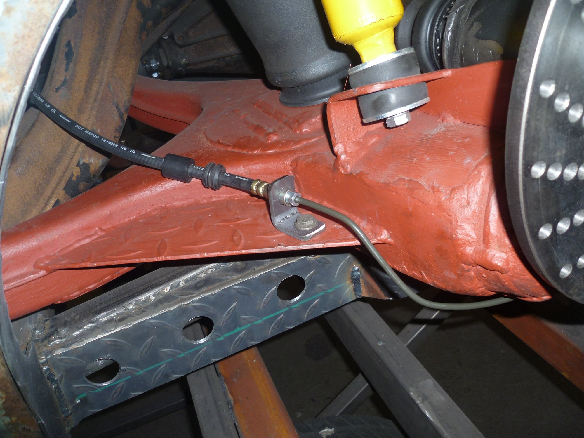

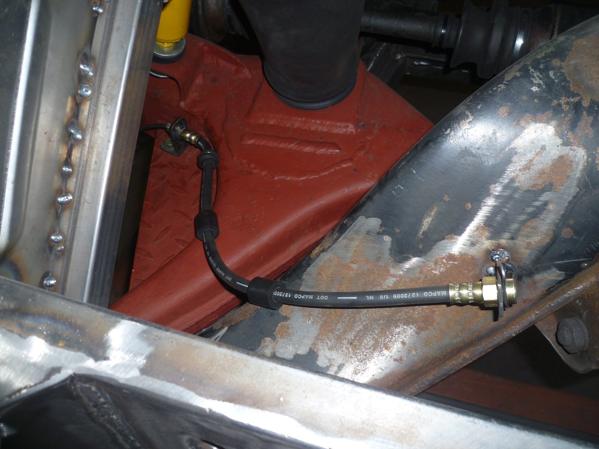

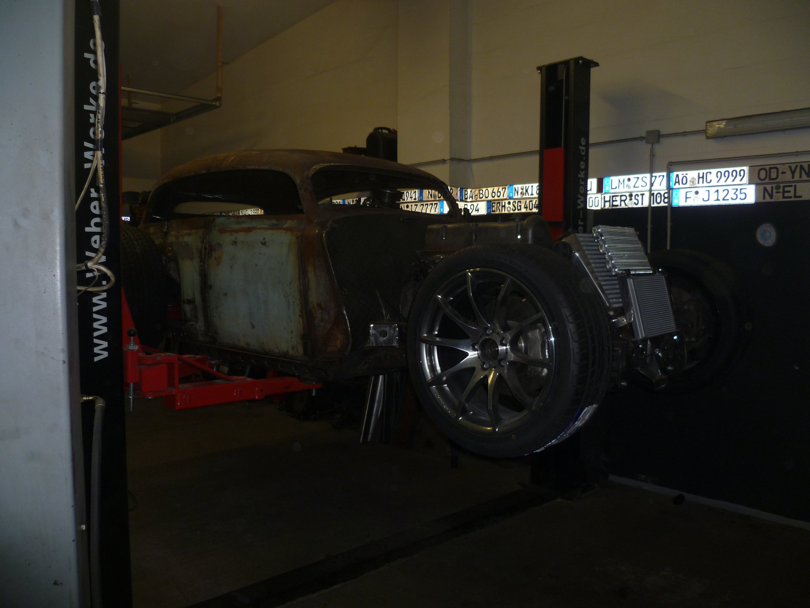

Tagasilla piduri voolikud said külge....
Juhi poolse tagaukse panin kah veidi rohkem avanema.
Nüüd lausa lust sisse istuda.....

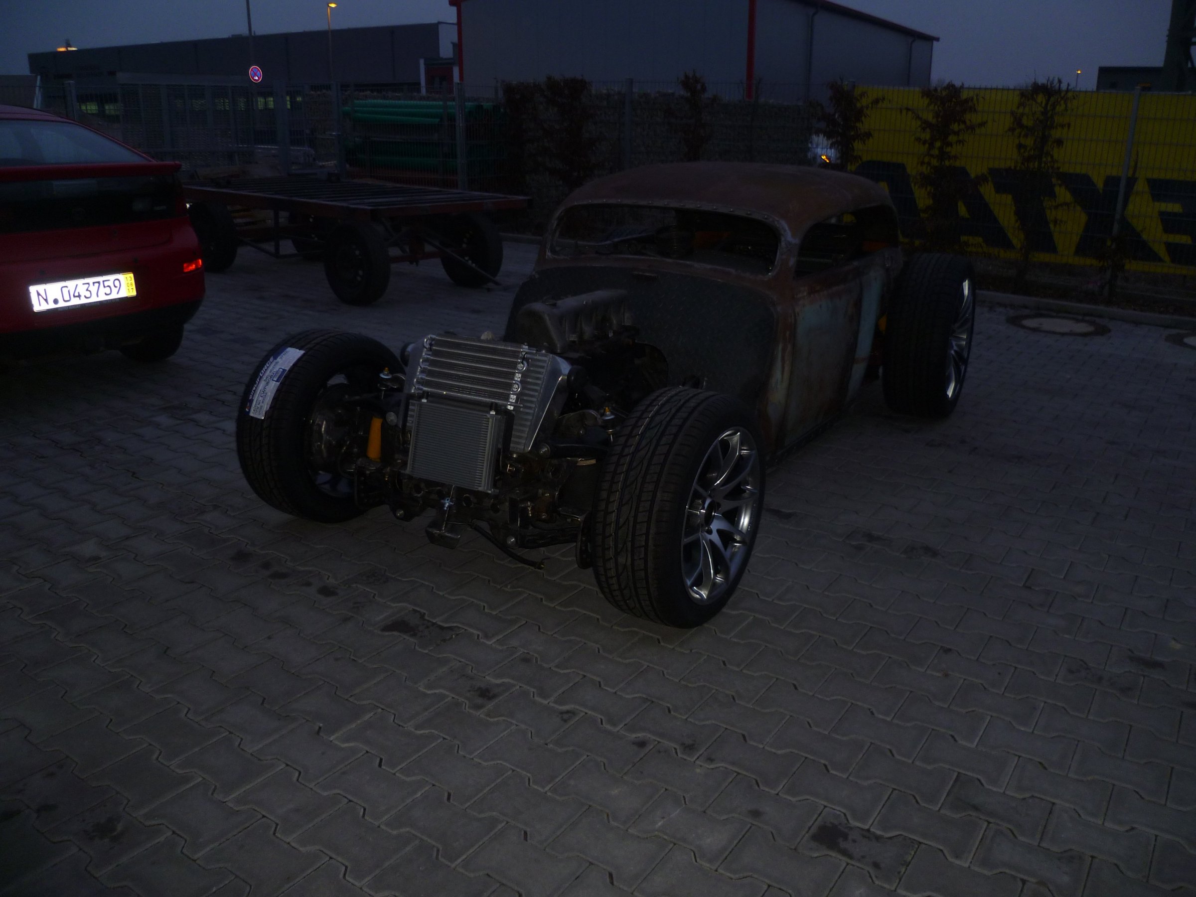

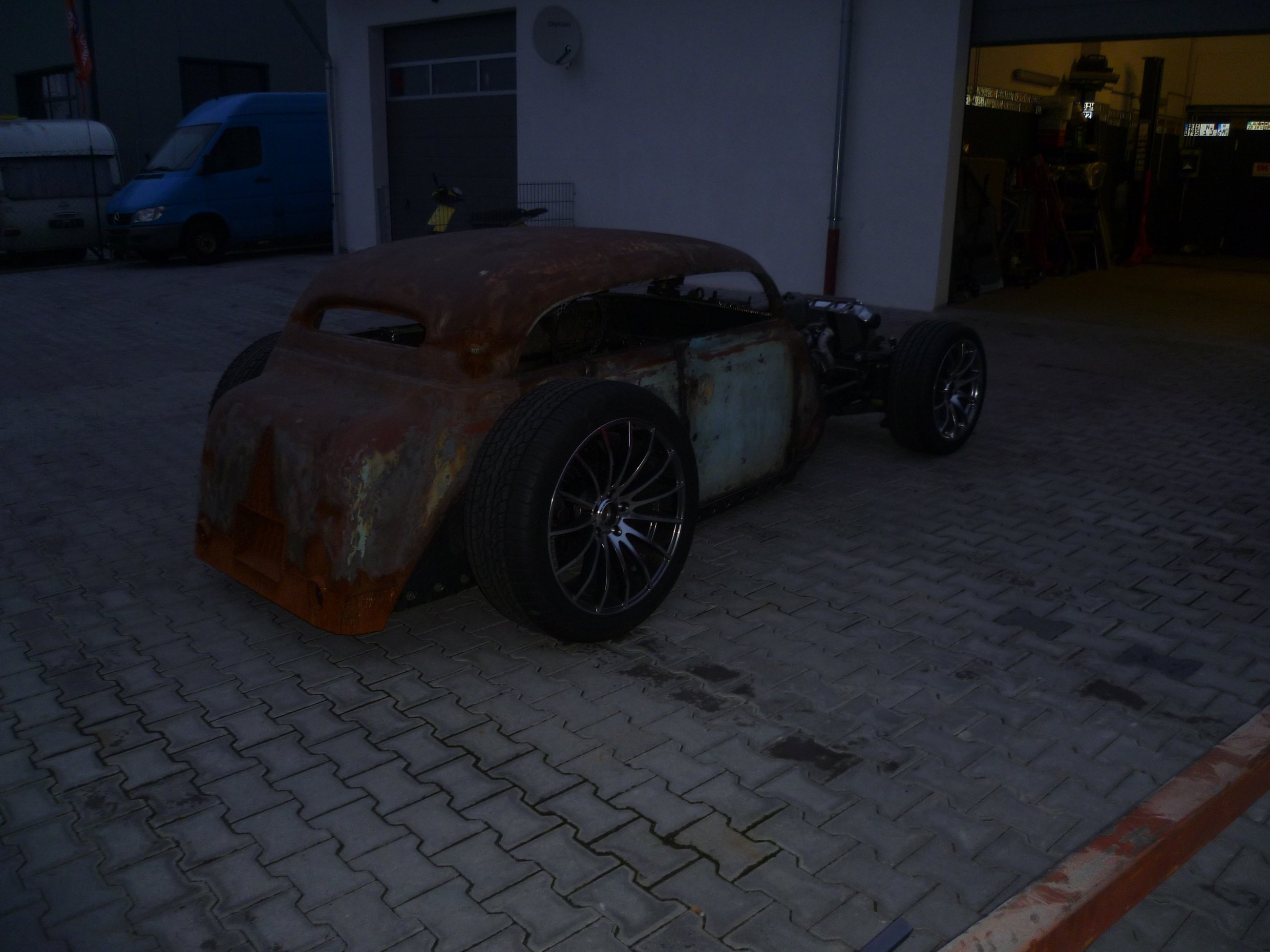

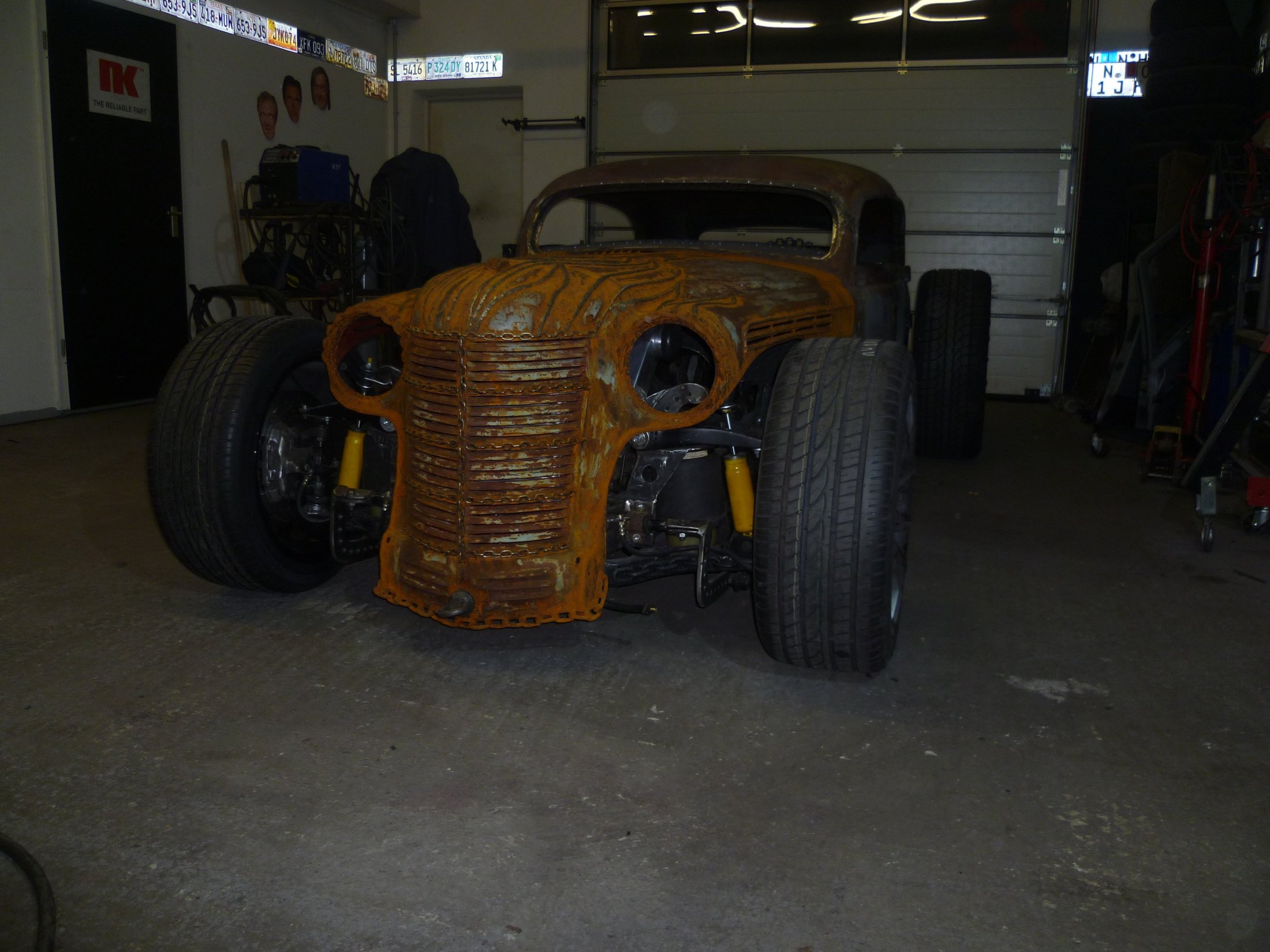

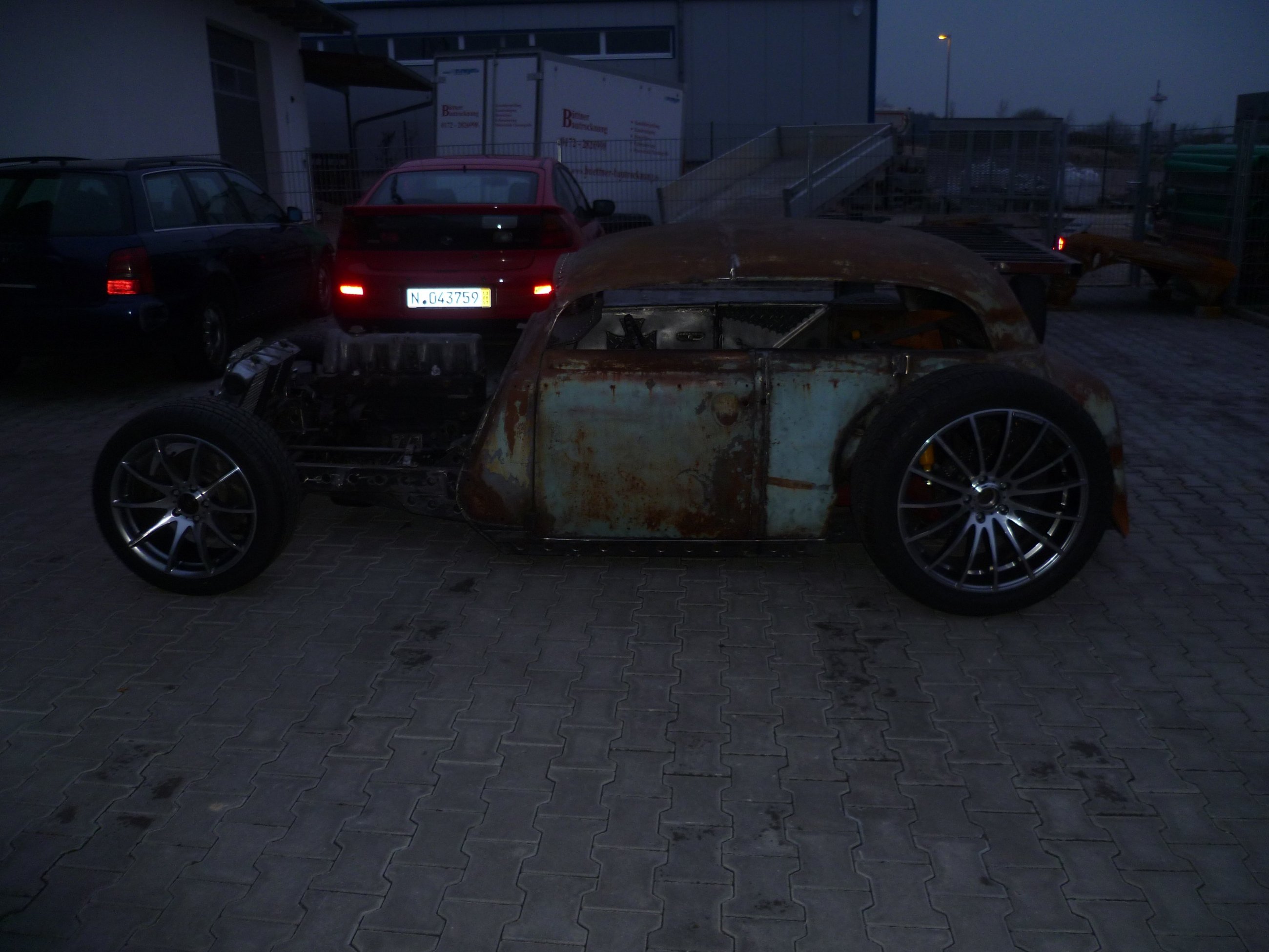

Löpuks hakkas tunneli löpus valgus paistma 9 kuud köva tööd
ja omadel jalgadel ta seisab Big Grin
Väiksemaid vigade parandusi tuleb veel teha ntx vetdru kannusid
tuleb veidi laiendada ei arvestand et öhkpadi nii palju paisub...
Parema esiratta kalde nurgaga kah veel veidi aukude viilimist..
Köige suurem üllatus oli see et rooli jäksab koha peal ühe käega
vabalt keerata..

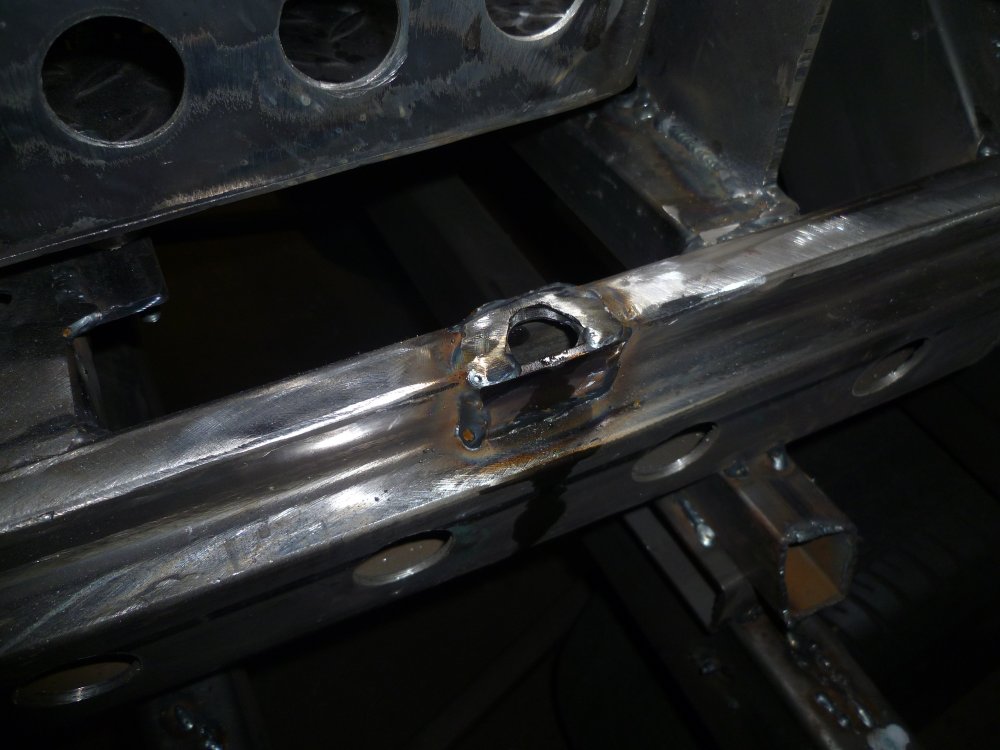

Täna enne pukist lahti löikamist tegin veel vasaku külje uste lukud
toimivaks...
Seda milline ta tegelikult välja naeb näebki ainult kui ta juba maapinnal
seisab..Krt.näeb küll selline välja nagu tahtsin..........
Pildid veidi kehvad öues läks juba pimedaks Sad
