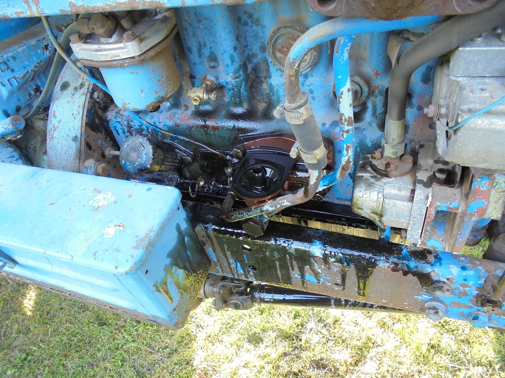

Hülss ja toru on vaja vahetada ning elu läheb edasi.
Nojah. Mõtle veel, et vahetad tsentrifuugi filtriga lahenduse vastu ja elu lihtne ja puhas.
Vaatasin, et filter tagurpidi ja ehk äkki ära keerates niipalju õli ei ladista maha.
Reaalsuses oli miskine surve sees ja õli pritsis igas suunas.

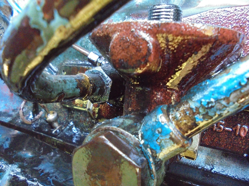

Miskine malmivalu punn on ka olemas, kust ehk saaks õli viisakalt enne filtri maha keeramist välja lasta. Aga no ei, nagu see vene asi ikka on. Midagi nagu oleks ja midagi on nagu puudu. Ehk siis hakka jälle leiutama, kuidas sinna malmpunni sisse ava saaks ja poldi keerme sisse. Puurimine ja keermestamine on nohu, aga vaja kuidagi ka tasapinda saada vaskseibi jaoks.
Seal see tasapind pole eriti oluline, kuna originaalist on lastud suur faas kuhu poldil olev kummirõngas sisse mahub.
Selle meetodiga sai neid ka mõnele teisele tehtud ja toimib.
Selle kõrgenduse alla ma lükkasin veel ümarviiliga soone et tekib nokk, et õli jalgamööda ei jookse alla.
See kork on muidu hea küll, et 20 min enne keerad ära ja filtrit võttes ei lähe midagi maha.

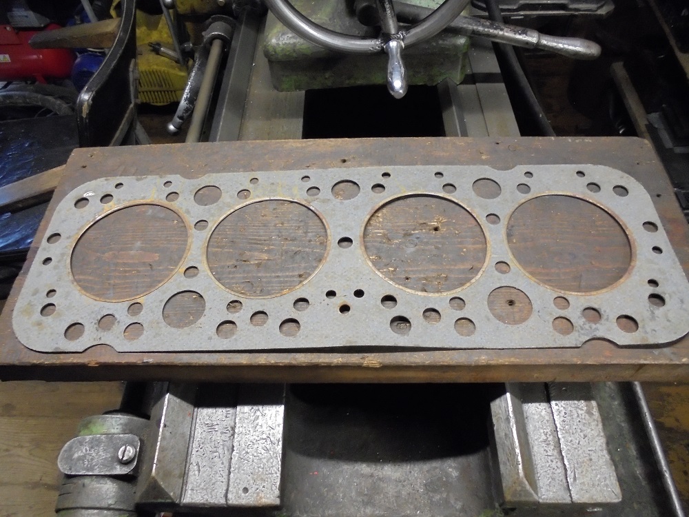

Oskab keegi pildi järgi öelda, kas tegu 50-ne või 80-ne plokikaane tihendiga?
Kas JUMZI oma pole.
See tõesti ei meenuta kumbagi arvatutest.
Esiteks paari polti pole kuhugi panna ja teiseks pole nurgas õliava.
Muidugi kui silindrite vahed sobivad siis sel oleks ainest suuremaks turbotamiseks.
Pole seal ju õhukesi kohti mida välja puhuda.
Jumzil veidi teise kujuga jah.
Pead ei anna aga kombainidele anti kimbuga plokikaane  tihendeid kaasa ja nondel olid sellised kaks suurt ümmargist auku sees nagu pildilt paistab.
Viimati on SMD oma.
