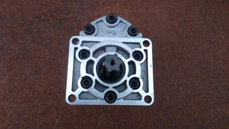

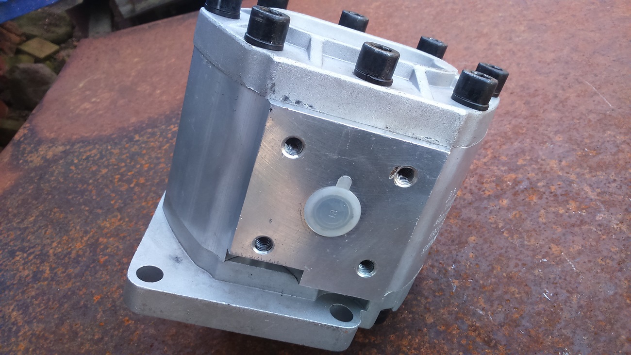

Hydrosila pumbad ei taha enam kuidagi kesta. Hüdrosüsteem ilusti puhas ja sees 46 õli. Jah, see võrkketaste puhastus süsteem võiks ehk peenekoelisem olla, aga ikkagi tundub taanduvat asi pumpade kvaliteedile.
3 aasta peale kulunud siis 2 pumpa. Mõlemal sama viga, et surve jääb lahjaks ja vahetada jälle vaja.
Nüüd sai prooviks ostetud Bulgaaria toodang. Eks näis. Kui kellegil kasutuses sama asi, siis võib kiita, laita.

Mis aga üleajavasse roolivõimendisse puutub, siis pump võtab mootorist läbi otsatihendi õhku ja nii see õli vahustub.
Kaasa aitab takistus pealevoolul ja paks õli.
Praegu peast ei ütle aga minumeelest polnud seal "energiasambas" sõela õlivõtul.
Seega võib toru olla mõlkis, voolikul sisu lahti või imetakse lohv kokku.
Pigem on ikka pumba otsatihend ära kulunud halvasti lihvitud võlliga või lükatakse võll tihendi äärde kui koormus tuleb.
Kui päris uus pump siis mulle jäi silma häiriv asjaolu et otsatihendit puhta õlise sõrmega hõõrudes muutub sõrm mustaks, ehk kumm laguneb.

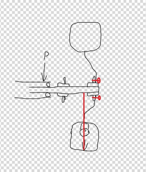

Ma nüüd kasutan teise kaasfoorumlase pilti. Ei hakka neid jõudusid välja joonistama, mida kannavad rattapoldid. Selge on see, et kui need poldid, mis punasega lisatud on täiesti lahti, siis kehtib - mida pikemalt kinnitub, seda rohkem väänab. Lahtiste poltidega mitte keegi ei sõida. Järelikult kantakse traktori raskus täpselt sellele võlliosale, mis on rehvi all või kohal. Ülejäänud väändemomendid ja jõud võtavad oma kanda hästikinnitatud rattapoldid. Nii saan mina aru. Eespool juba mainiti, et oleneb ainult rehvide omavahelisest kaugusest, mitte velje kumerusest sisse või välja.
Tsitaat:Tegelikult on vahe. Kui telje pikkus on 0,5 m ja mõjuv jõud telje otsale 100 kg, siis teljele mõjuv väändemoment on 50 kg/m, kui telg 0,05 m ja jõud 100 kg siis väändemoment 5 kg/m. Õigem oleks vist paindemoment.
Jätad arvestamata velje kumerused nii sisse- kui väljapoole. Kui rataste vahelist kaugust ei muudeta.
Aga fantaseerime
Kui see velje kinnitus oma poltidega oleks veel meeter või kaks paremal pool AGA rehvi asukoht ei muutu. Noh selline eriti vardja offsetiga velg kas ka siis on jõud samad ? Või mis jõud siis muutuvad ?

Koormus laagrile ei sõltu tõesti sellest, mispidi on kilp, kuniks kaugus laagri ja rehvi toetuspinna tsentri vahel on sama.
Rattavõllile ei mõju aga mitte see jõud otse, vaid, nagu eelkirjutaja õigesti märkis, seesama koormus painutab võlli. Võll on tugevusõpetuse jaoks konsoolne tala. Mis omakorda tähendab, et pool võlli (tsentrist "allapoole") töötab tõmbele ja teine pool (tsentrist "ülespoole") survele. Ning et asi oleks veel rõõmsam, siis võlli pööreldes need tsoonid ka pidevalt liiguvad võlli suhtes. Ehk kuigi koormus laagrile ei muutu, siis võlli pooleks painutav jõud on väljapoole kumera kilbi korral oluliselt suurem, kui sissepoole nõgusa puhul. Isand Daffi tähelepanek praktikast, et teadlikult wägivallatsema asudes rataste ringi visakamine (parem vasakule ja vasak paremale) võimaldab kauem mürgeldada enne, kui targem järele annab.
Millega omakorda kaasnevad ebamugavused rehvirõhu kontrollil ja rattamutrite pingutamisel. Mida loomulikult saab ületada ventiili vahetüki ja pasliku padrunipikenduse tarwitamisega.

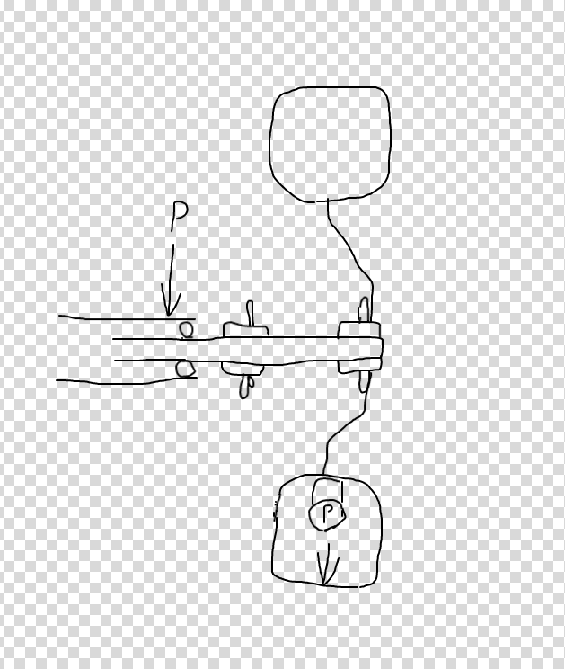

Saan aru, et asja uba on kuidas võlli painutatakse ja tegin erineva lahenduse puhul teljele mõjuvate jõudude sketši.
Paremal koonduvad jõud lühikesele võllijupile mida tahetakse painutada ja mis peaks metalli väsimuse kiiremini esile kutsuma.
Vasakul jaguneb jõud pisut teisiti ja sellist pingete kontsentreerumist lühikesele võllijupile pole vaid telg tahaks painduda ka rummu tagant.
See jõud mõjub otse ülevalt vaid seistes ja P tähega nool võib suure veojõu korral ka horisontaalne olla.
Väändejõud mis võlli sõlme keerata tahab lisandub ka aga see on mõlemal pool sama.
Unise peaga tundub endiselt vasak pool olema võllile sõbralikum lahendus...
Lõpplahendust ei oska pakkuda, aga see on kindel, et staatiline ja dünaamiline koormus tuleb selles ülesandes lahku lüüa. Küsimus taandubki sellele kuidas pööramisel ja aukudes tekkivad jõud võlli mõjutavad.
Viimast joonist vaadates tekkis küsimus - kas pikemat traadijuppi on lihtsam paenutada/murda kui lühikest?
