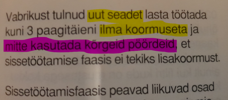

tehnika progress  Toungue
uue stihli juhend
Tsitaat:Laske uuel seadmel kuni kolmanda paagitäieni kerge koormusega kõrgetel pööretel töötada, et sissetöötamise perioodil mootorit mitte liigselt koormata. Sissetöötamise ajal sobituvad seadme liikuvad osad üksteisega – ülekandemehhanismis tekib tavalisest suurem hõõrdetakistus. Mootor saavutab maksimumvõimsuse peale seda, kui on läbi töötatud 5–15 paagitäit kütust.
allikas https://farron.ee/amfile/file/download/f...uct/14564/
võrdluseks minu aegunud stihli juhendist pildike
Kas see vana juhend käib ka mootorsae kohta?
Edit: see äkki mingi tõlkeviga, vaatasin iglise keelsest ms201 tcm manuaalist:
A factory new machine should not be run
at high revs (full throttle off load) for the
first three tank fillings. This avoids
unnecessarily high loads during the
break-in period. As all moving parts
have to bed in during the break-in
period, the frictional resistances in the
shortblock are greater during this period.
The engine develops its maximum
power after about 5 to 15 tank fillings.

(30-12-2021, 21:19 PM)olevtoom Kirjutas:  ...
Humanitaarharidusega tõlkija produkt. ...
Muide ka vene keelde on tõlgitud
Tsitaat:Совершенно новое фабричное
устройство не эксплуатируйте с
высокой частотой вращения без
нагрузки
, вплоть до третьей заправки
топливного бака, чтобы во время
приработки не возникали какие-либо
дополнительные нагрузки
elik ärge ekspluateerige kõrgetel pööretel ilma koormuseta ja kuni kolmanda paagitäieni?
Kõik tekstid on eri sisuga ... nii ingliskeelne, venekeelne, eestikeelne uus ja vana. Sõnad justkui samad.

(31-12-2021, 01:52 AM)ounou Kirjutas:  ...
Tõlkenali ju ikkagi on. Kui nüüd keegi saksmanni keelt mõistaks, siis saaks ehk originaali teada:...
minu viletsa saksa keele järgi on saksa ja vene k tekstid ühe mõttega elik kuni 3 paagini ei tohi kõrgeid pöördeid ilma koormuseta anda .... Inglise ja eesti tekstid erinevad neist ...
sj minu vana stihli raamatu tekst tuleb siis välja kui saksa tekstist ära jätta üks eesliide un- (nicht unbelastet)
Stihli korral tulekski lähtuda saksakeelsest juhendist. Nagu ka Volkswageni või Fendti korral. Aga see unustatakse tänapäevases inglise keele vaimustuses enamasti ära.
Aga olgu saksakeelse testi tõlge kah antud:
Ärge kasutage uhiuut seadet koormuseta suurel pöörlemiskiirusel enne paagi kolmandat täitmist, et sissetöötamisfaasis ei tekiks lisakoormusi. Sissetöötamisfaasis peavad liikuvad osad üksteisega sobituma – mootoris on suurem hõõrdetakistus. Mootor saavutab maksimaalse võimsuse pärast 5–15 paagi täitmist.
