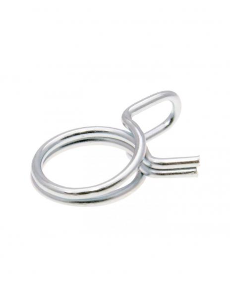

Selliste klambritega oli mul ühel HPG-l millega tuhaplokke lõikasin kogu karpa juures olev voolikumajandus kokku pandud.

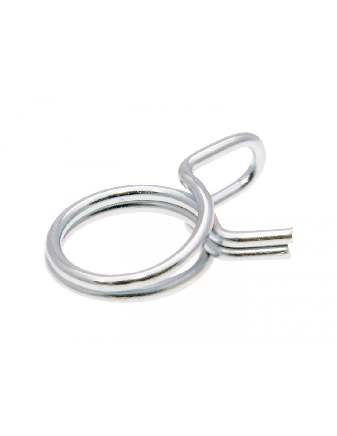

kas neid pastakavedru tüüpi pingutajaid ei ole siis kusagilt saada? Need hoiavad küll lõpmata hästi kinni....

Neid vedruklemme kasutatakse ka mootorsaani kütusevoolikutel.

Mingeid klambreid väga ei pane,lihtsalt pole ruumi majandada ja originaalis on juba väga lühikesed.

Selles mõttes et pole ruumi majandada ehk sinna ei mahu näpitsatega ligi
