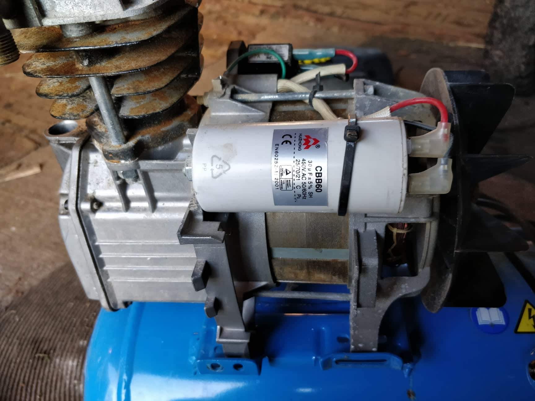

Kas pildil olevat suht standartse välimusega 24L paagiga Biltema nimelist kompressorit on mõtet remontima hakata? Mootori mähiseosa on kohati silmnähtavalt ära kõrbenud, st kas sellist mähist leiab kuskilt?
