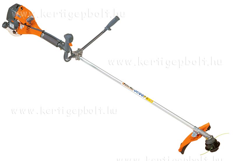

Pole küll saag aga üleliigseks on muutunud üks oleo-mac 250 sirgvõlliga trimmer.Asi korralik vähe kasutatud.katalüsaator,rohuketas,trimmipea korralik.Hinda küsiks 100 asub tartust 20km otepää poole.tel 56818526
