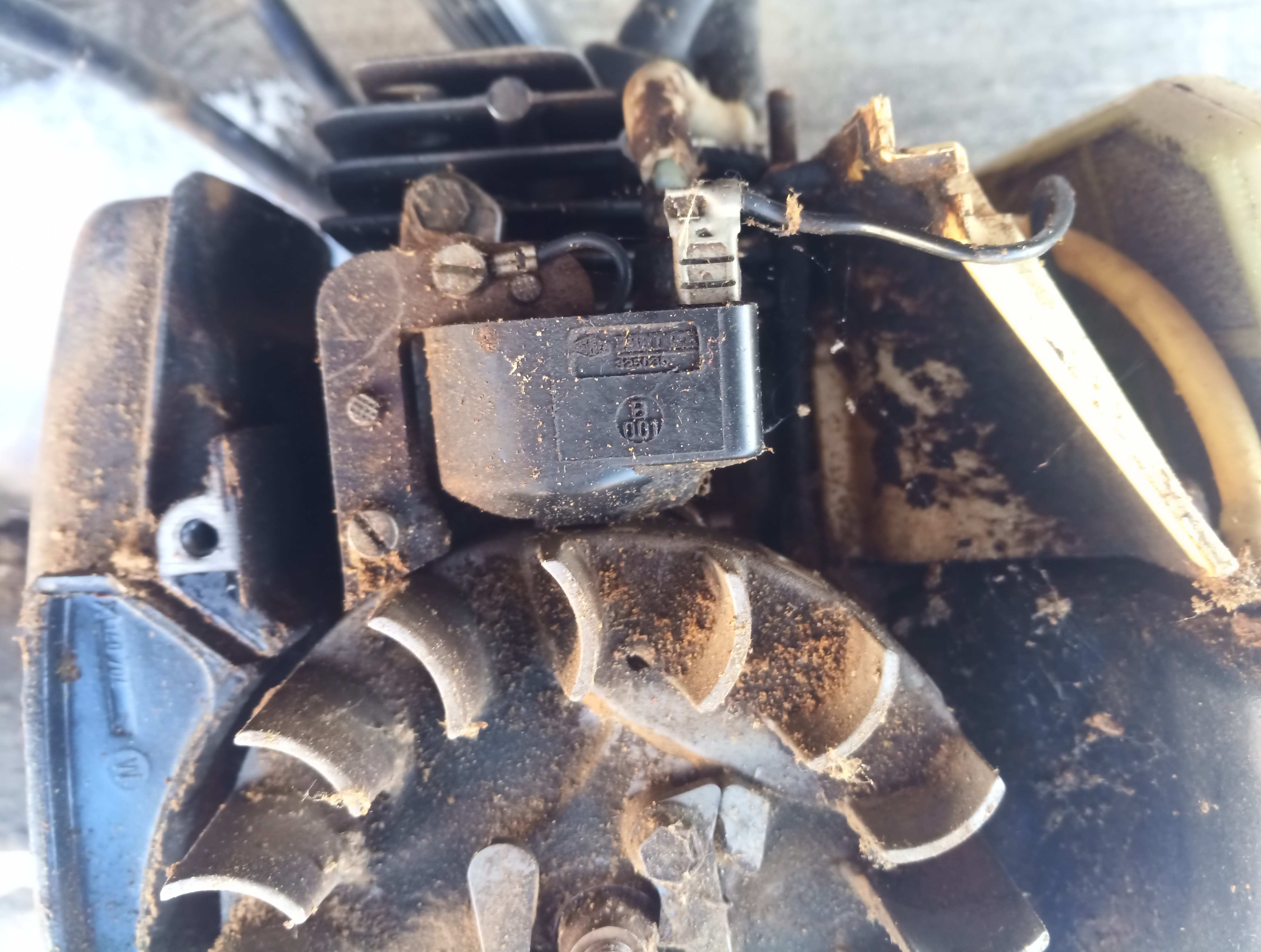

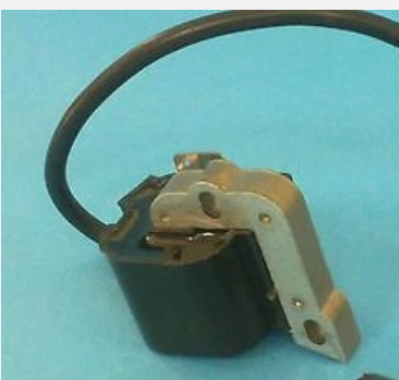

Kraadiklaas näitab praegu -26 ja mitte ei taha garaaži minna saagi lammutama. Süütepooli pildi virutasin internetist, pool näeb välja selline:
Interneti andmetel peaks sobima ka Partner S50, S55, S65, P55, P70, 500, 550, 650, S650 pool, ja kood võiks sellel asjal olla 505 32 50-30, 505 32 50-37, 506 01 00-01, 506 02 72-01 või 506 02 72-07.
 Ei ole praegu ühtegi nimetatutest käepärast. P7000 ei ole selles nimekirjas mainitud, kuid võrdlustes on nad väga sarnased ja võiks sobida.
  Saag iseenesest töötab, mõnel päeval isegi hästi. Käivitub külmana alati hästi ja edasi mõnikord ainult paugub, turtsub ja sureb välja. Jahtub maha ja jälle käib ja käivitub. Ega ma selle saega tööd ei tee, aga võiks ju töökorras olla, kui on olemas.
 Sae peal näeb see pool välja nii:

(15-02-2026, 10:00 AM)Raudpats Kirjutas:   ...Sae peal näeb see pool välja nii:
Kas pole mitte sama pool HQ 254,HQ55 jne? Võin eksida muidugi,pole aastaid kokku puutunud nendega.Kui sama siis leidmine ei tohiks probleem olla. 254 pool oli paar-kolm aastat tagasi ka originaalina saadaval.
254 pool ei lähe sinna kohe kindlasti, aga sain sobiva pooli.
