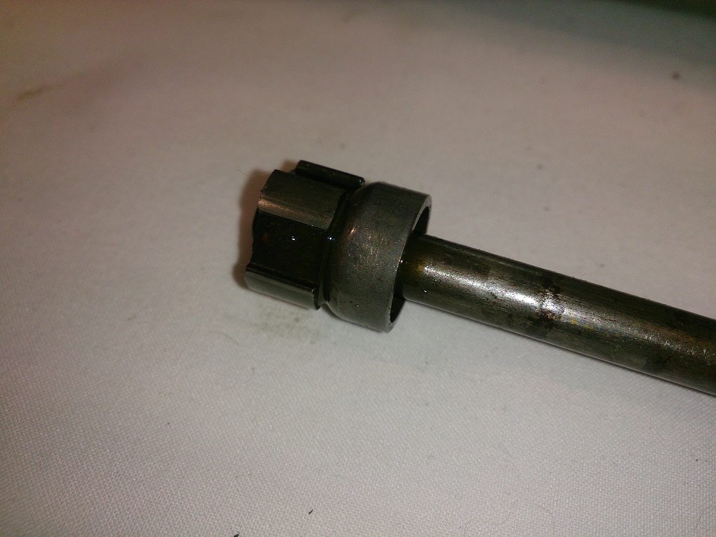

Alustasin siis trummelpiduriga. Ovaalsust oli lausa 0,27mm. Ümaraks sai see freesitud, kuna treipinki ei mahtunud. Öige natukse jäi puudu, kuid kodaraid ma eemaldama küll ei viitsinud hakata:

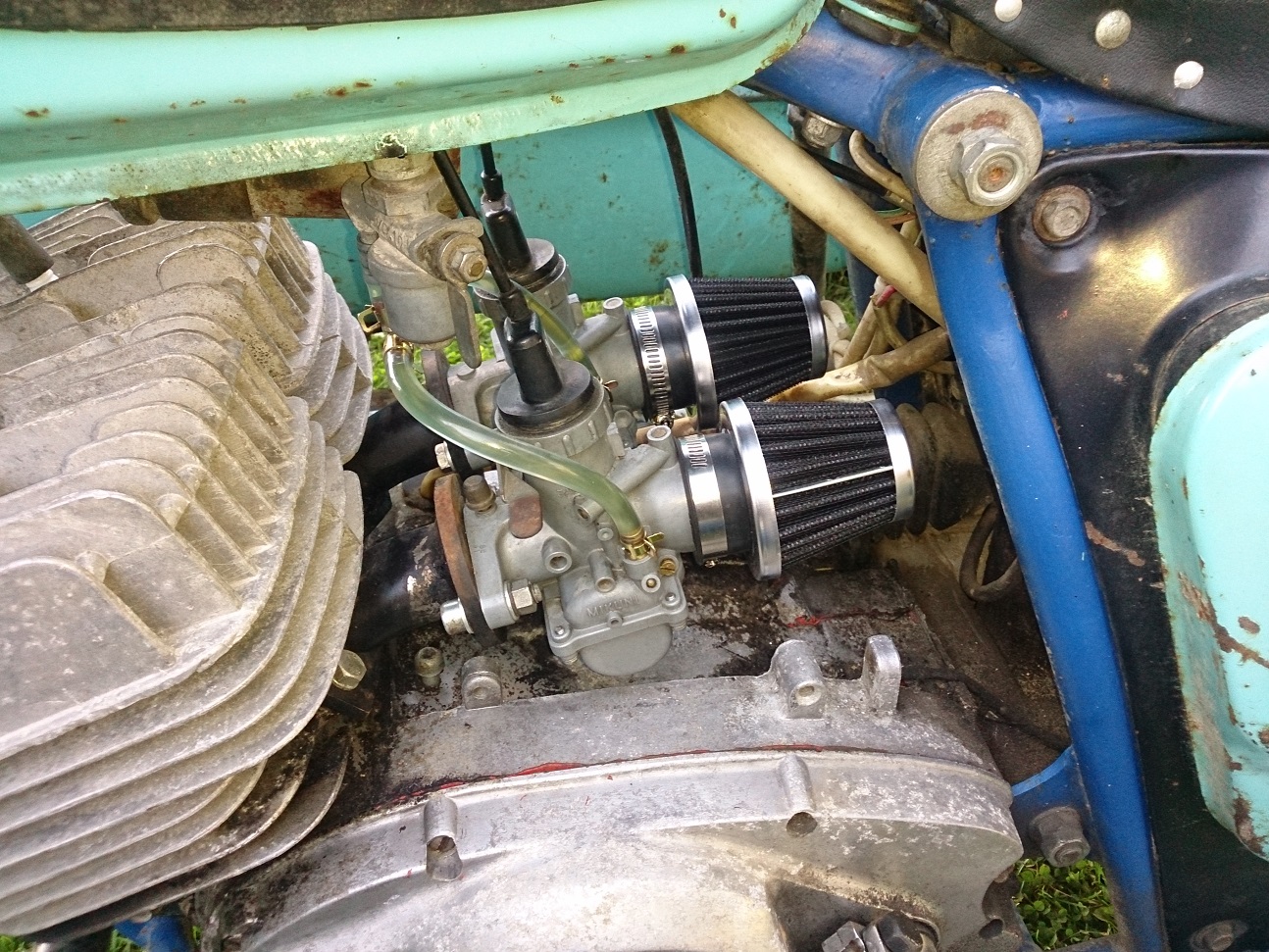

Vana omaehitatud öhufilter teisme-eas oli väsinud (poroloon) ja tegelt selline kiire lihtne lahendus karbade originaalöhufiltrikummikinnitusest ja käesolnud kardi poroloonfiltrist.
Sai paigaldatud väheke lihtsamalt, kummalegi karbale oma:
Ja söidukorras ta taas ongi. Testsöit tehtud.

Üldse tegin pisut hoolet masinale, määrisin trosse, liikuvaid osi, lülitid, vahetasin öhpuhastis öli, käigukast sai tänapäeva märgsiduriga käigukastiöli, jne.
Vahetasin topelt-karbad tagasi originaalkarba peale. Tükk aega otsisin manualidest, mis sellele Jupiter 5 mootorile käib. Leidsin kahte versiooni, üks neist oli mul ka olemas. Peale läks K-62Д, peadüüs 280, külmkäivitus 165, madalpöörete düüsil numbreid pole.
Manual muidu ütles peadüüs väiksem panna, kuid mul seisukoht, et alustan ikka rikkast segust. Kui testsöit näitab, et palju, siis lahjema poole on alati ohutum minna. Lisaks ka, et testida soologa on tulem vale, sest külgkorviga on koormus mootorile teine. Soologa siiski proovin reguleerida taas paika selle karba ja pükste vahel oleva jagaja seibi.

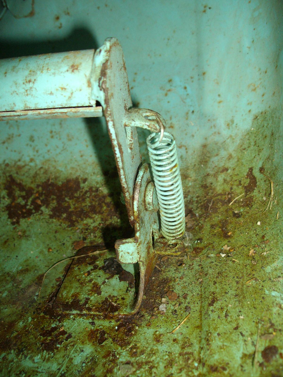

Niikaua-ajast, kui see söiduk mul olnud on, pole külgkorvi pidur töödanud. Pole küll puudust tundnud ja ülevaatusel ka tähele ei pandud, kuid hinge näris mul, vöiks ju olla ikka. Külgkorvil polnd isegit klotse mitte.
Vötsin köik kenasti lahti, puhastasin ja määrisin liigendi, regulaatori. Karbist leidsin uued klotsid, isegit sildid olid alles peal (pildil on ühed korra all käinud)
Korvi piduriosa korras ...
... edasi juba keerulisem.

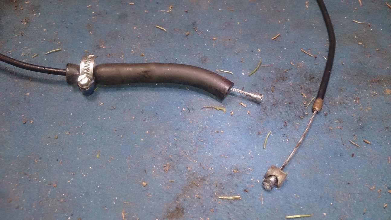

Nüüd trossi tegema, mööt sai teada arvestades, et korvil on uued klotsid ja vabakäik selleks, et köri hoidja taha saada.

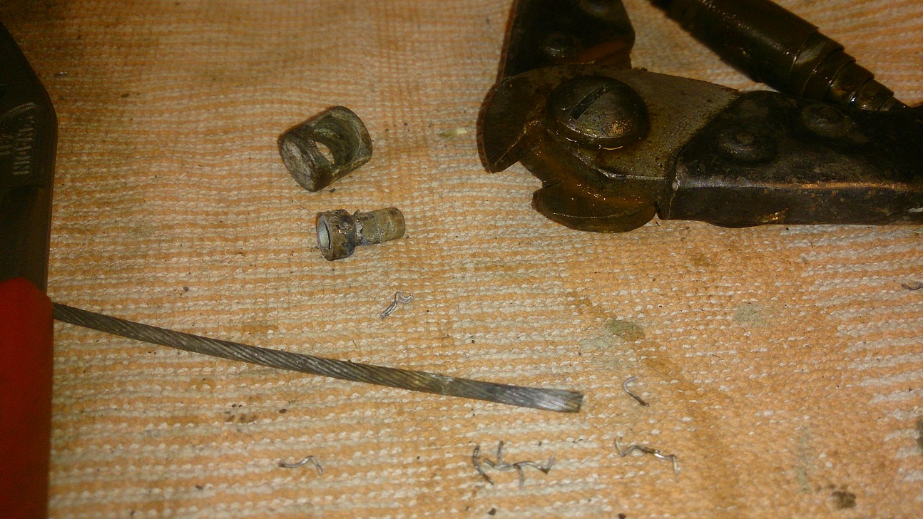

Nagu ennist mainisin, siis trossi otsad saan ühelt vanalt esipiduri trossilt, ning pikk köri on ... ma ei teagit mille oma, katki tal tross igastahes on.
Trossi jooteasjad olemas, viimati sai trossi joodetud pea 18 aastat tagasi: pitsipliiats, jootekolb, tina, saltser, tross, vasktraat, trossitangid (giljotiin kaartega sissepoole, et ei ajaks trossi otsa narma), teravate otstega näpitsad ... peaks vist olema.
Gaasipitsi pliiatsiga ajasin otsa kuumaks ning seni kuni tina vedel, löin vastu lauda hoides trossist, nii lendab köik tina kenasti minema otsa seest ja selle saab allapoole liigutada, et ots oleks vöimalik maha löigata:
Ja nii mölema otsa osad olemas.
Ajasin uue trossi körist läbi ning valmistasin ühe otsa ette. Jubinad trossi otsa (puks ja ots, teismeeas vahest need ununesid, siis tuleb otsast peale hakata), siis punun juhtmest vöetud vasktraadi tugevalt ümber trossi otsa ...
... Kui vask paikas, siis keeran teravate otstega tangidega trossi otsad tagurpidi ümber vase ...
... ning surun nii kokku, et nad jooteotsa sisse ära mahuks köik:
Teades vajalikku möötu, tuleb teine ots täpselt öige kauguse peale teha, arvestada saab kindla millimeetri täpsusega:
Kui otsad ette valmistatud, siis vöib jootekolvi sooja panna.
Kuniks kolb soojeneb, hoian otsi mingi aja saltseri sees, kuid ainult otsi, trossi ennast mitte. Ei ole hea, kui tina otsast allapoole trossi sees jookseb ja trossi kövaks teeb.
Saltseriga töödeldud, vöib otsad ära joota. Kruustangide vahele pannes jahutavad pakid otsa liialt maha, kolb ei jöua kuumust läbi otsa anda. Mina olen hoidnud näpitsatega otsa kinni. Kuna aga ühes käes on jootekolb, teises tina, siis abimees hoidis tangidega trossi otsa.
Joodetud:
Üleliigne saltser tuleb veega maha pesta korralikult, muidu ajab trossi rooste (hape):
Ja kui köik valma, siis kiire määrimismeetod (muutsin toda teemat, lisasin pildid, hot.ee kodulehte ju pole enam).
Voolik köri külge, öli täis, suruöhuga öli läbi köri. Valma.
