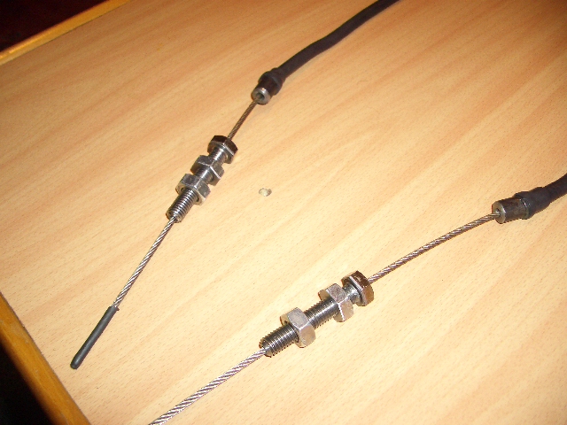

Just taastasin oma vana tagumise piduri trossi. Alguses võtsin uue trossi ja rüüks panin sinna vask toru. Ei tea kas töötama ka hakkab... Aga siis taastasin ka vana igaks juhuk. Koorisin vana trossi rüült selle plastiku ära. Pesin selle spiraali puhtaks ning spiraalile tõmbasin peale kaablite lappimisel kasutatavat kahanevat isolatsiooni.. Mis fööniga soojendades kokku tõmbab. Ja poltidele sai augud sisse puuritud, et tross läbi mahuks.
Lähemalt pilt.
Selline taastamise plaan on hea küll, mul aga pole kahjuks neid originaalkõrisid üldse. Ostsin juba ammu ühe masina, mis oli 50% mittekomplektne. Muu osa olen kõik saanud korda, aga piduritrossi kõri ei ole kuskilt leidnud.
