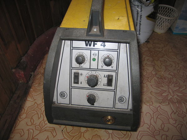

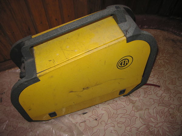

Läksin lihtsama vastupanu teed ja muretsesin täiskomplektse CEA traadi etteandekohvri 4 rulli veoga.
Nüüd ei pea hakkama ise skeemiplaate leiutama vene etteveomootori jaoks.

Sellel CEA etteandekohvril on üks reguleerimise nupp traadi kiirenduse jaoks. Ei mõtle traadi kiiruse reguleerimist. Kui keerata ühele poole äärmisesse asendisse ja vajutada käpa lülitit, siis võtab nagu traadi etteveo pöörded sujuvalt üles, kui keerata teisele poole, siis võtab etteandemootoril kohe pöörded üles. Mille jaoks see hea on?

Lõpuks ometi hakkab projekt valmis saama. Esmamulje on aparaadist väga hea ja teeb head tööd. Just see etteandekohver on paindlik selle traadi kiiruse reguleerimise poolest. Kõige väiksema etteveoga veab traati nii aeglaselt ette, et 0,8-se traadiga sain lasta isegi 0,4mm-st plekki. Ampermeeter näitas ainult 5 amprit keevitamise ajal.
Samas täisvungiga saab vabalt 1.2 mm traadiga metalli lõigata.
Üks asi on natuke häiriv selle etteandekohvri juures. Nimelt on tal see traadi ettevedu 4 rulliga. Ja kui keerata liiga suur vool ja traat põleb kohe düüsi otsa kinni. Siis rullid veavad nii kindlalt, et keerab traadi enne sinna käppa minekut kõveraks. Aga no eks see ole harjumise asi, et kuidas mida paika keerata enne keevitama hakkamist.

see sujuv etteande mootori kiiruse kasv on seotud 4t reziimiga. see tähendab et kui alustad keevitamist tõuseb vool järk järgult. niiviisi saab vältida külmkeevitust, pritsmeid, jne.
etteanne reguleeri nii, et traat libiseks rullide peal kui traat otsast ära blokeerida.
kui sul on vesijahutusega põleti ja sa kasutad seda ilma jahutuseta siis sellel pikka iga pole. soovitan kasutatada tavalist põletit mis juhib soojuse mööda põletit laiali.
