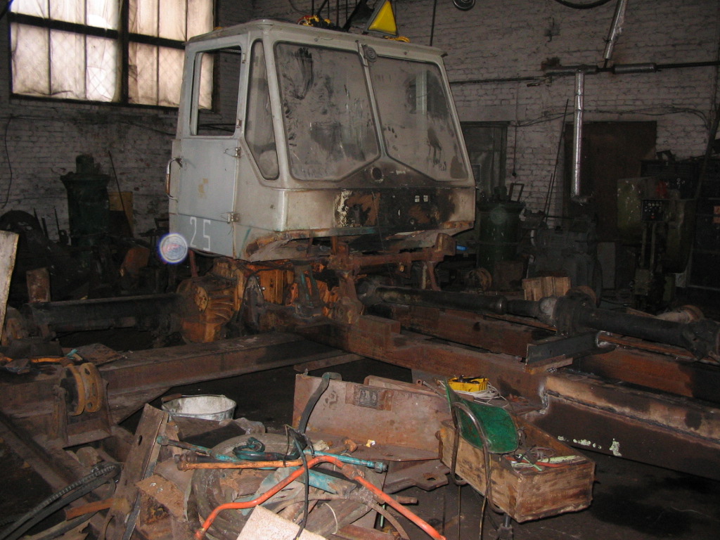

Selle antud masina elulugu on pikk ja keeruline. Algselt oli kõige tavalisem aunataja, siis kunagi 80ndate alguses ehitati ümber ning prooviti masinale jumzi kopaosa paigaldada, see on ka antud piltidelt näha. Asja sest ei saanud ning otsest vajadust polnud.
Siis seisis masin metsaveeres ning enamjaolt läks varuosadeks ja lihtsalt rüüstati puhtaks.
Uue elu andis masinale 2005a paiku lugupeetud mehaanik ja muidu osav mees Enno L. , kellelt pärineb ka minu isiklik huvi tehnika vastu. Toungue Rolleyes
Vajadus masina järele tekkis kraave puhastades kuna seda teenust tuli sisse osta. Mõeldud-tehtud.

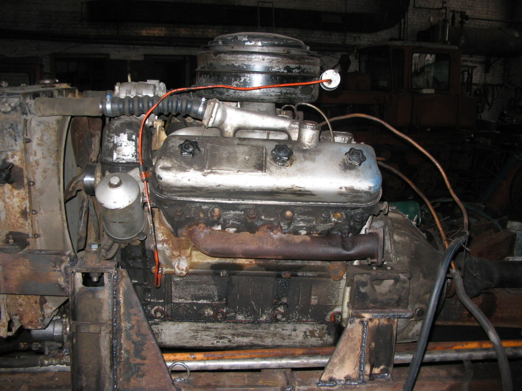

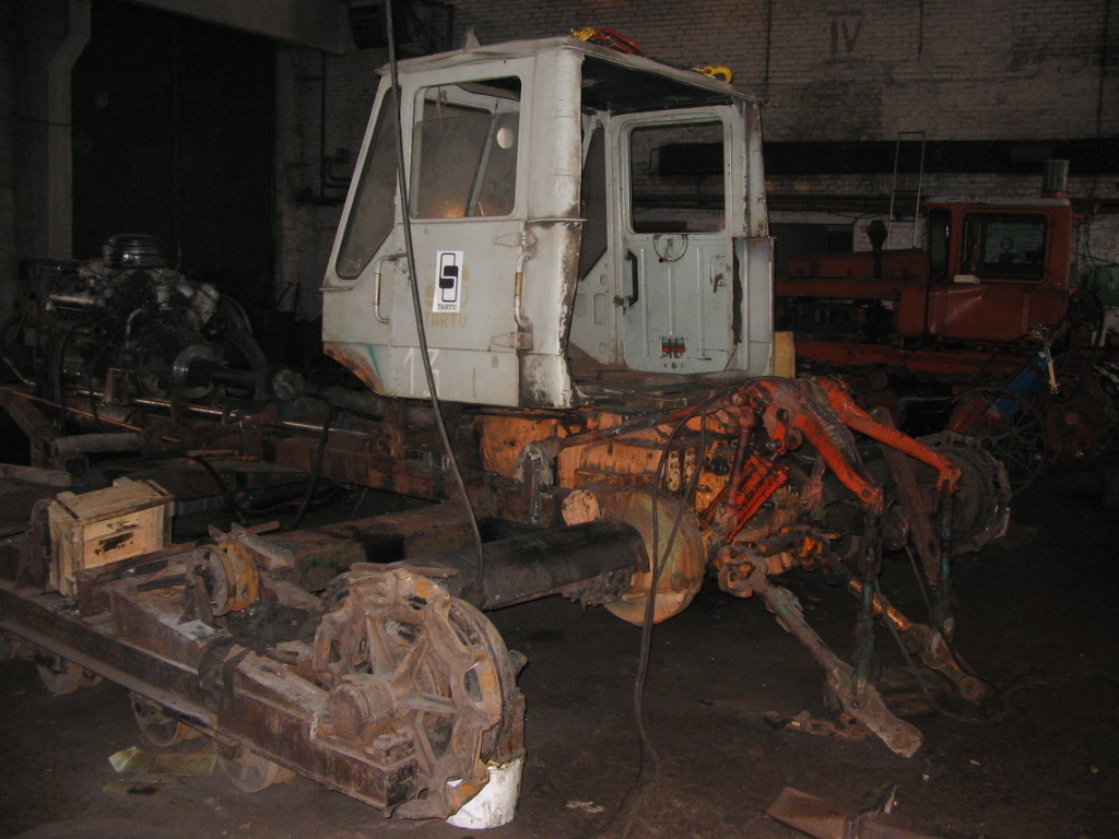

Masin sai endale MAZ'i V6 mootori, kabiin T150K varudest. Käivitub nupust ja on muidu muhe masin.
Mõned pildid ehitusest:
Orginaaliga võrreldes on tunduvalt laiem.
Nüüdseks masinat aktiivselt kasutatud ja end igati õigustanud.

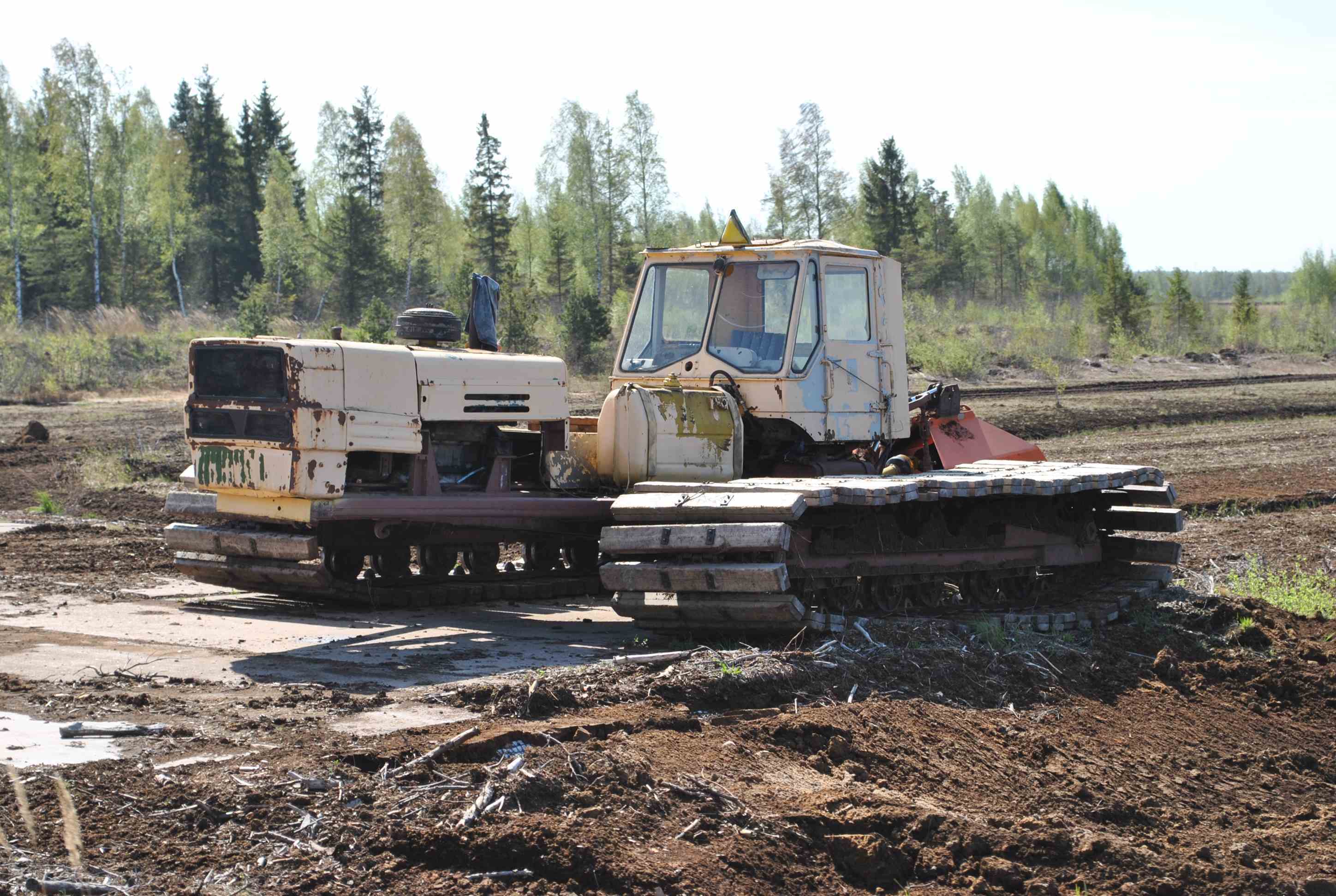

Äärmiselt sümpaatne masin.Kas tal mingi hüüd või hellitusnimi ka on? Ise pakuks krokodill/alligaator Cool Pilt tehtud varakevadel ja see elukas venitand end kuivemale kohale päikse kätte soojendama...
Roomikukilbid siis puidust ja kinnituvad poltidega metallroomikute külge? Kas sellest vanast "kuukulgurist" siin üldse midagi alles on peale idee...?
#45
(10-02-2013, 19:44 PM)krossifänn Kirjutas:  Äärmiselt sümpaatne masin.Kas tal mingi hüüd või hellitusnimi ka on? Ise pakuks krokodill/alligaator Cool Pilt tehtud varakevadel ja see elukas venitand end kuivemale kohale päikse kätte soojendama...
Otsest nime tal ei ole, kõik saavad aru et igavene "peletis" on Big Grin
Orginaalist, mis seal 1985a pildil, on säilinud mingi osa tagasillast ja enamus raamist.
Tagasild ja käigukast on muidu DT 75 omad, nii nagu orginaalis ka aunatajatel. Paigaldatud sai ka lisaks tagumine rippsüsteem.
Roomikutele on tõesti puidust laiendused külge kruvitud.
