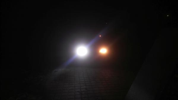

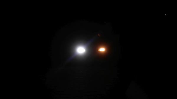

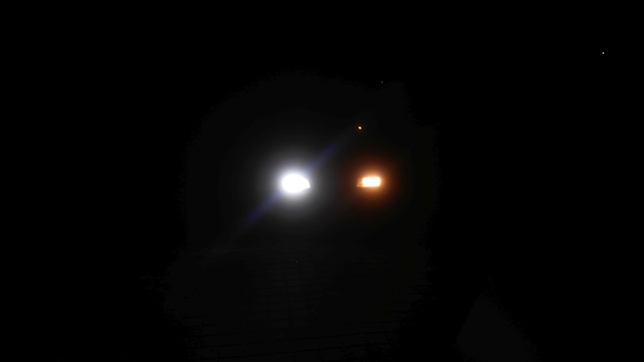

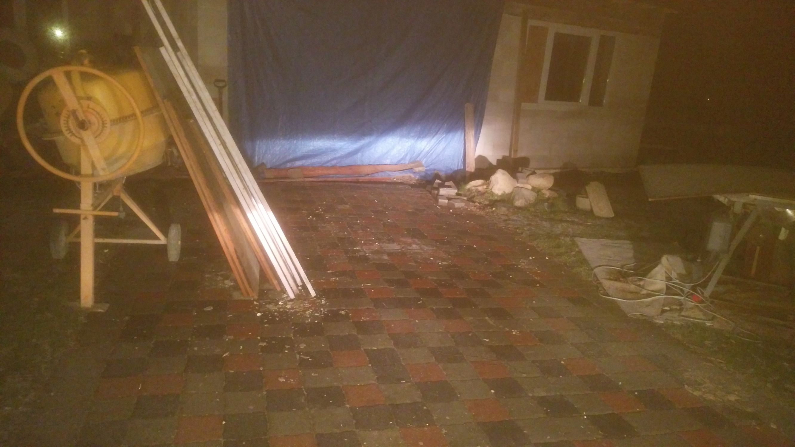

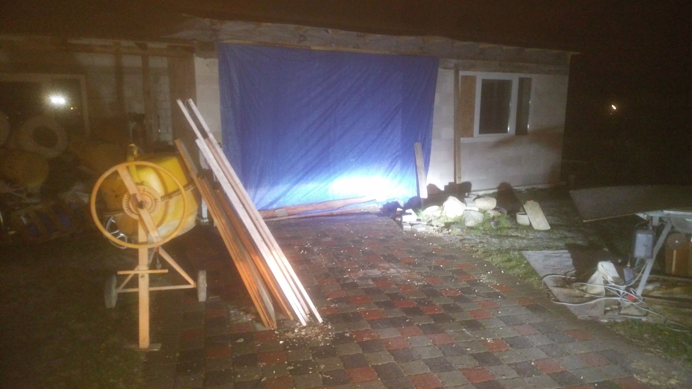

nõus - tellisin möödunud aastal pirnid ja panin prooviks ühele poole paika. Vihk ei olnud konkreetne ja selliste asjadega liiklusesse minek ei ole asi, mida normaalne inimene tegema peaks. Kuulutasin ostu "õppetunniks, mis läheb kuludesse".
Pirnid olid 6000K, 50W/paar, väidetavalt Philipsi elementidega ("LUXEON-1515 Chips").
all pildid nii:
- valgusvihk: algne halogeen
- valgusvihk: ühel pool LED
- lähituli otsevaates
- ilmselt kaugtuli otsevaates
edit: katsemasinaks oli mu talvine nelikveoline ehk VectraA 2000, mille tuled (nagu ikka - lähituled loomulikult) on kehvad.
