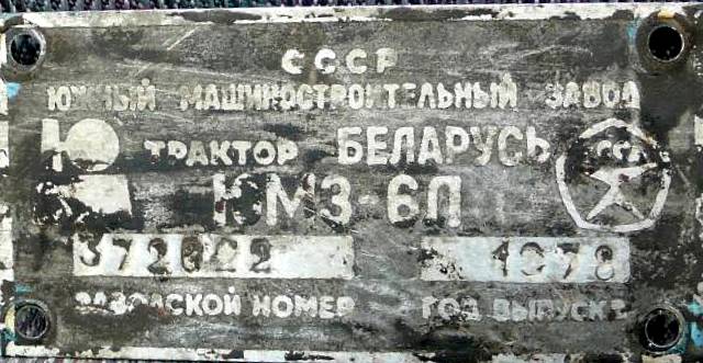

(17-04-2015, 21:29 PM)mlsluik Kirjutas:  Kus on sinna tuleb juurde. Tegu 1972a isendiga, seerianumber oli miskit 26-e tuhandega...
Selle isendi õige vanuse/originaalsuse määramine on vist päris raske...Ilmselt on selle aja jooksul väga palju välja vahetatud.1972 a väljalase peaks originaalis olema kumera kapotiga. 26 tuhat on väga väike arv - justkui tootmise algusest.1978 aastaks oli neid vorbitud juba üle 372 tuhande.
1979 aasta väljalase -  juba uuem mudel Jumz 6 AL -i trehvasin nägema tehase numbriga 38388.
