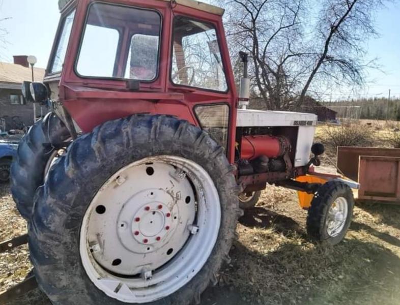

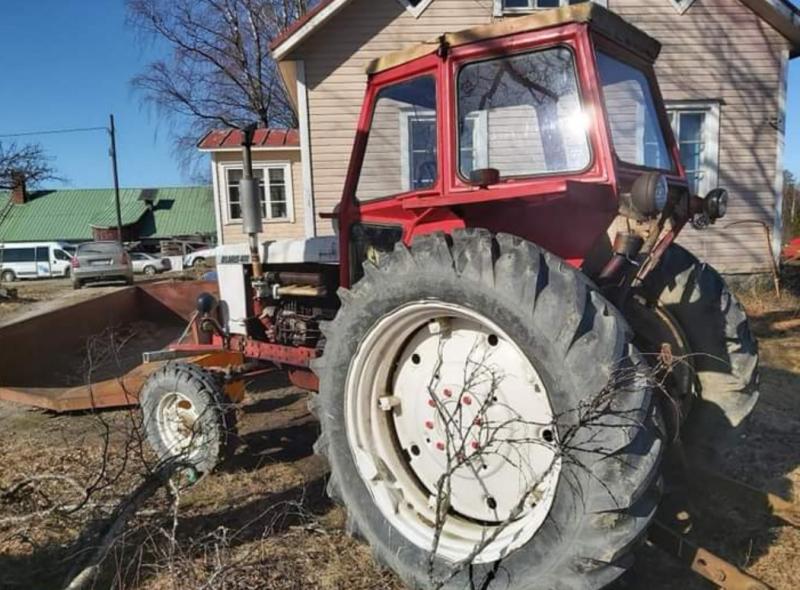

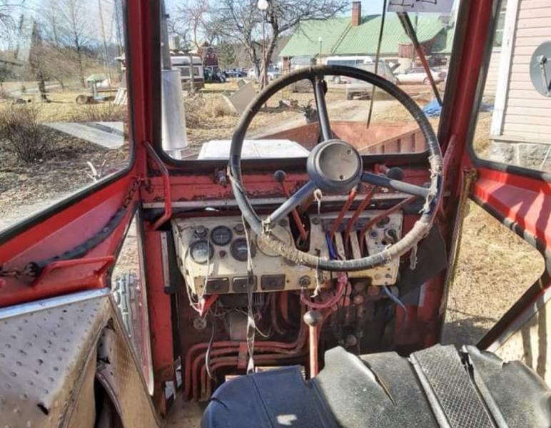

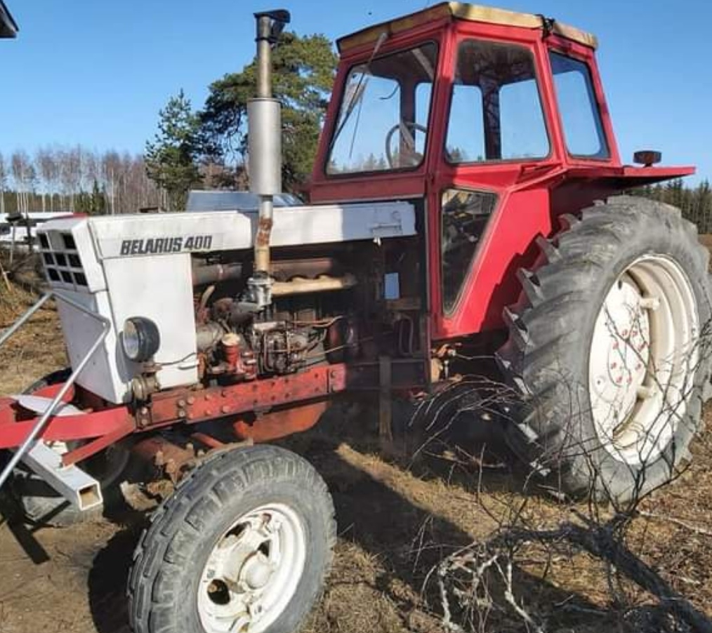

Just selline kodus,saadud Eestist 1,7K-ga Mis siis parem-aisad,positsiooni regulaator,käiguaeglusti,haakekonks,külgmise jõuvõtu valmidus,karteri soojendus,som oli ka reeversikangi väga nutikalt pikendanud,laes ja külgedel pehme polsterdus.Ja veel ridapump,kardaanipikendus,el kojamees,ees raskuste kronstein.Miinusteks-tagarattad rummust poltidega,kabiin ikka kitsas.Aasta .72 aprill.

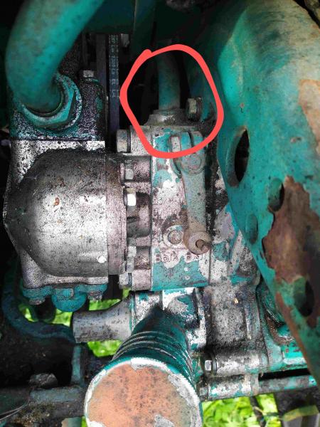

(21-05-2023, 19:10 PM)kombo Kirjutas: Õlipumba lüliti küljes on miskine toru. Mis eesmärk sellel on?
Küsin, kuna toru teisest otsast hakkas valget suitsu ajama.
Karterituulutus, läks vähe soojaks ja tuleb õliaurusid.
