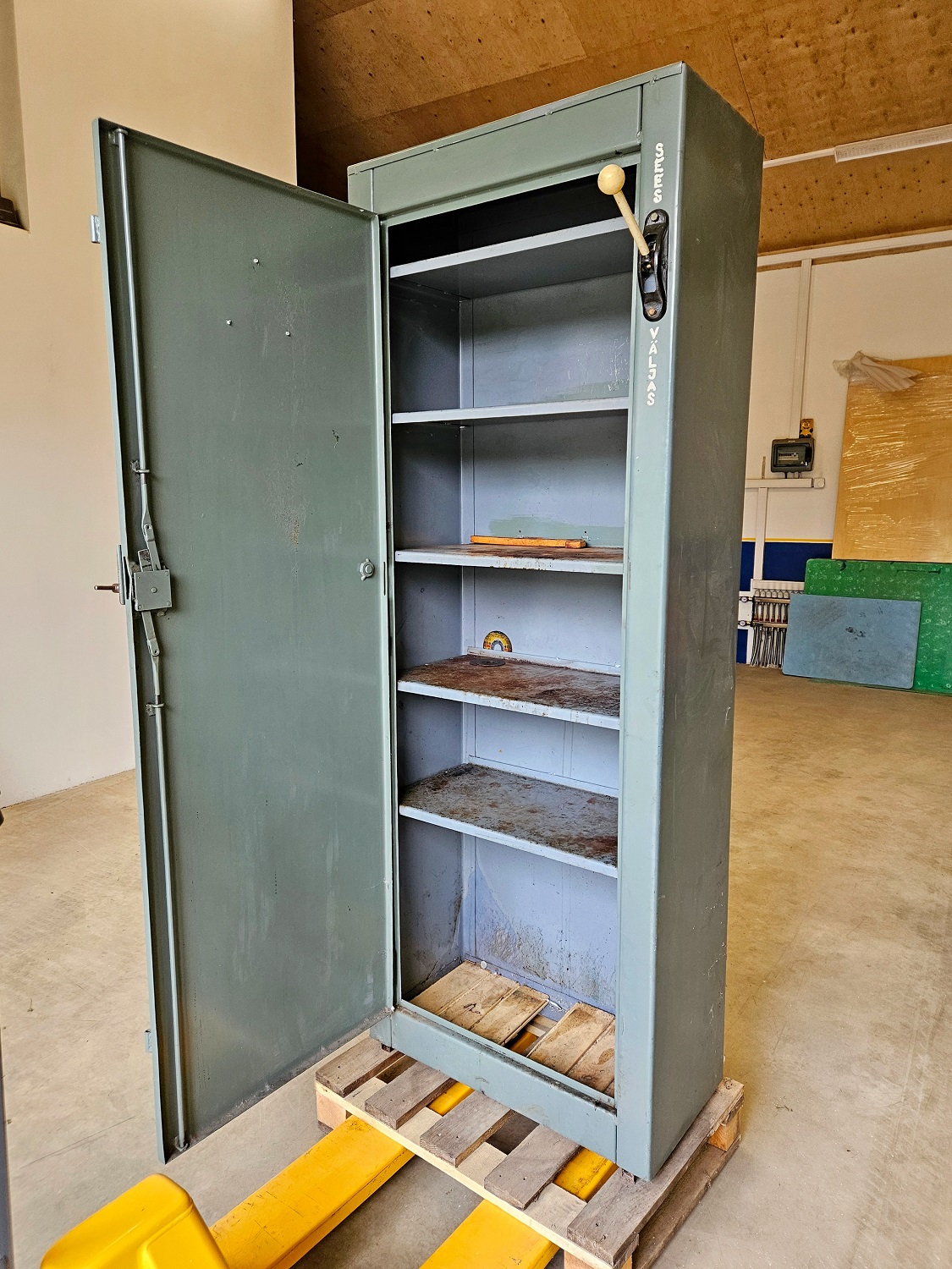

Kapp on väga hea suurusega - kõrgust tasa 2 meetrit, laiust 75cm ja sügavust 45cm. Kaalu omajagu. Metall on korralik, kuskilt otseselt midagi väga katki polegi ning sisse on permanentselt keevitustega pandud viis riiulit. Alumine olemas olev riiul või siis kapi põhi on ümber ehitatud ning sinna on pandud punnlaudadest tasapind. Nagu vanale asjale ikka kohane on, on kappi korralikult modifitseeritud, mõned korrad värvitud, vana aja elektrikeevitusega kallal käidud ning erinevate kemikaalidega seestpoolt balsameeritud. Ühesõnaga nägi välja nagu ehe nõukaaegne tööstuslik kapp, kaalus nagu üks ning omas ka ajastukohaseid aroome. Mis sa hing veel ihkad!
Lisaks lisavarustusena paigaldatud puidust põhjale, välgunoolele ja rubilnikule hakkasid kohe silma veel ka järgmised modifikatsioonid. Kapi uks on ilmselt mingil ajahetkel ehitatud vasaku käe uksest parema käe ukseks parema käe uksest vasaku käe ukseks (edit: tänud Peeter2). Paigaldatud on uued tavauksele omased hinged ning vanad hinged on uksele alles jäetud. Tegelikkuses on lahtikäival poolel olemas ka vanade vastuste jäljed - lihtsalt ei paista fotol välja. Vaeva on nähtud ka sellega, et terve lukustusmehhanism on ümber tõstetud. Vasemal on näha poldi peast tehtud pime seal, kus varem lukustuse läbiviik oli. Lisaks on kapi alaossa keevitatud kaks nelikanttorust nö jalast. Ei kujuta ette, et kas ja mis seal all kunagi tegelikult on olnud või on kapp istunud otse põranda peal. Aga väga palju tähtsust see ei omagi.
Tegelikkuses on see kapp mul garaažis seisnud juba paar kuud, kuid aja puuduse tõttu ei saanud kohe kätt külge panna. Nüüd on see aeg! Kõigepealt eemaldasin toitelüliti käepideme. Näritud jälgedele viidates saab järeldada, et omanikul on olnud ikka väga vaja seda sinna paigaldada. Vaeva on nähtud kõvasti ja ilmselt nii mõnigi kord on pidanud sellise töövõtte puhul puuri teritama. Ja võib arvata, et selle kapi algne värv on olnud helehall, mitte hallikas-roheline nagu praegusel ajahetkel. Konstruktsiooni enda materjal on siinkohal üsna tummine.

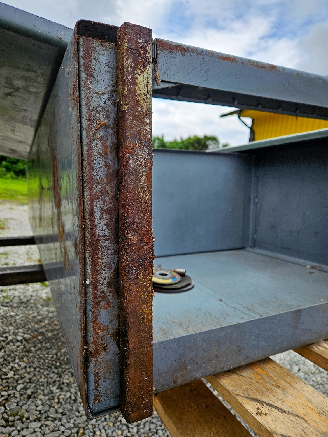

Järgmisena võtsin ette alumise poole. Ehk jalased. Nii see asi tegelikkus välja näeb (ülemised fotod). Need vähesed toed ja tugevdused on tehtud õhemast plekist ja niivõrd-kuivõrd kokku keevitatud. Ilmselt mitte kõige tugevam lahendus, aga üllatuslikult on kestnud ning väga ära pole midagi väändunud. Igatahes lihvisin ja lõikasin keevised läbi ning eemaldasin jalased. Kõik muu jäi esialgu paika, sest tulevasi plaane need ei sega.
