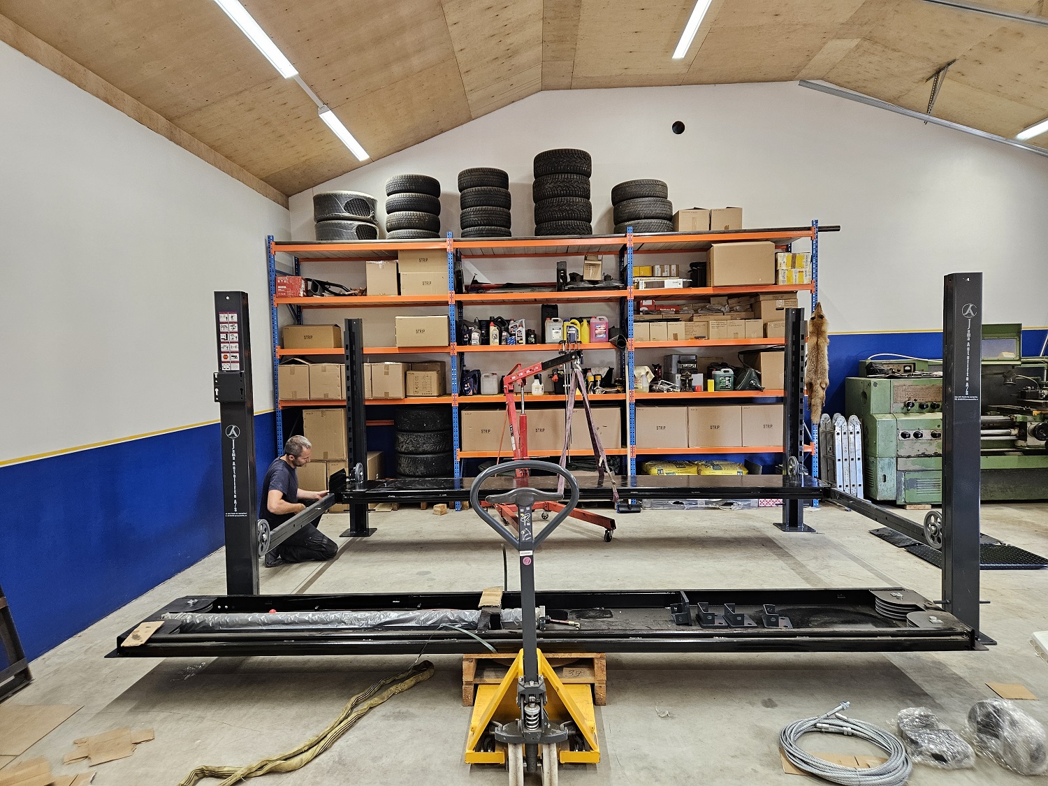

Vägagi kauaoodatud sündmus. Ehk tõstuki kokkupanemine. Emotsioonid on laes, sest autotõstuk hobigaraažis on olnud sisuliselt sama oodatud ja peaaegu et sama kaua oodatud, kui näiteks vesipõrandaküte ning eraldiseisvad puutöö ja metallitöö ruumid. Ehk nimekirjas olnud juba siis, kui garaaži ennast ei olnud ja ilma milleta ei oleks siinne sihtotstarbeline tegutsemine võimalik. Ajaliselt võttes on tõstuki muretsemine ja paigaldamine jäänud võrdlemisi hiljaks kõige muuga võrreldes. Aga peab endale aru andma, et kõike korraga ei saa ning parem hiljem kui mitte kunagi.
Ja kuna minu jaoks on tegemist suure sündmusega ning tegemist on Eesti kasutajate seas ehk vähem levinud autotõstuki tüübiga (teisaldatav neljapostitõstuk), siis kostitan lugejaid hulga fotodega ning loodetavasti leiab ka fotode vahelt midagi lugeda. Arvan, et avalikul seinal (nagu meie foorum on) presenteerimine on vajalik, sest ise otsisin sellist tõstukit pikalt ning ega Eestist ühtegi sellist võtta ei olnud. Vähemalt ise ei leidnud. Ning ehk on kirjapandu ja ülespildistatu kellelgi tulevikus teisaldatava neljapostitõstuki muretsemisel abiks. Ühte postitusse kõike kirja ei saa panna, seega jagan mõtted ja fotod kahe postituse vahel.

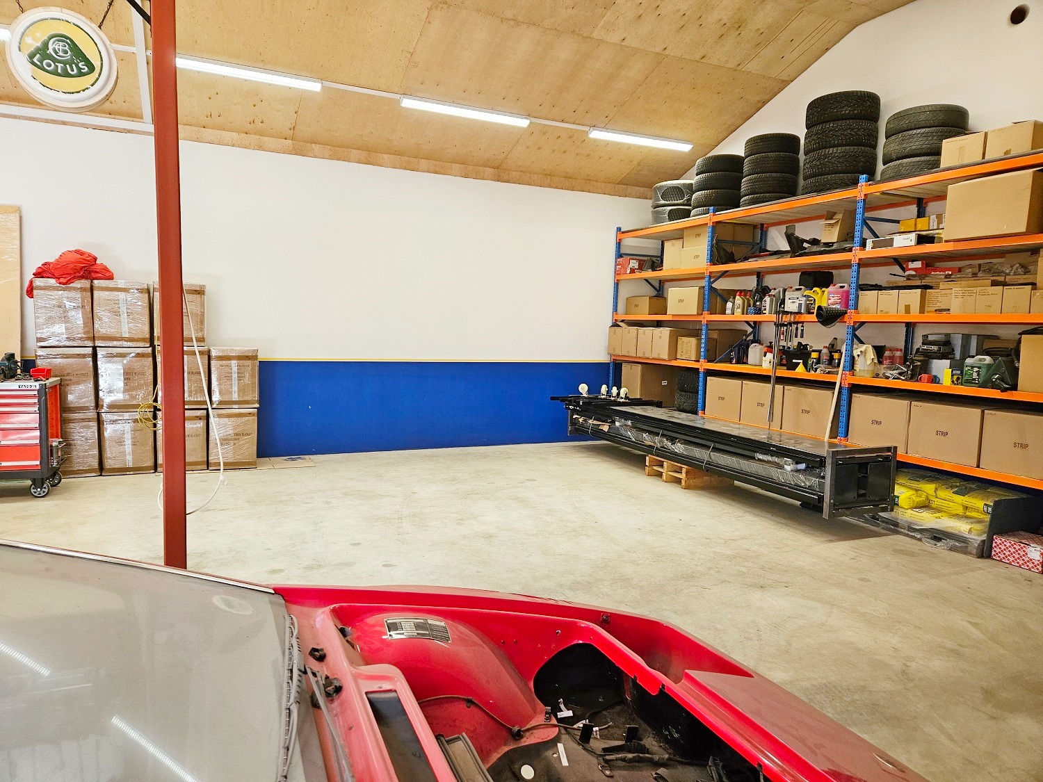

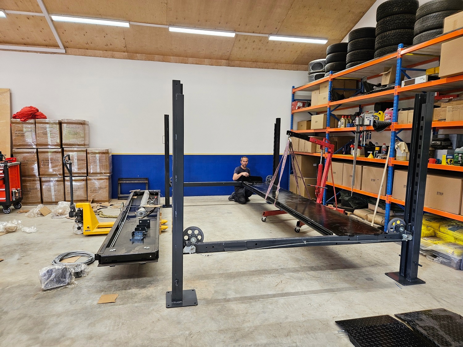

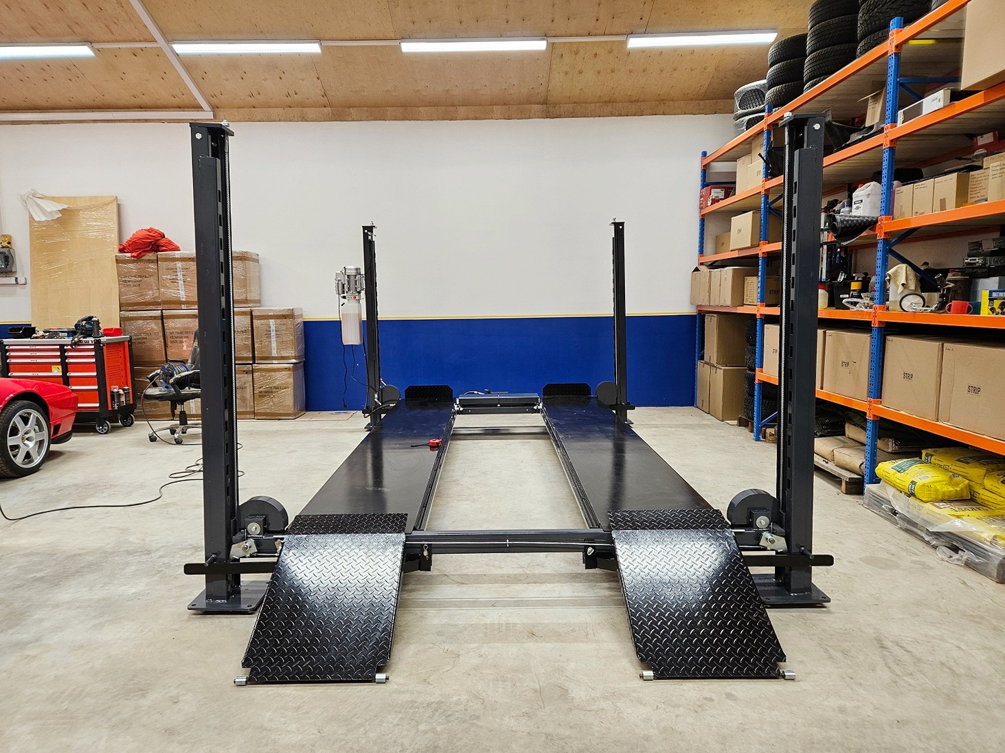

Tõstuki paigaldamist alustasin garaaži lisaruumi tegemisega. Laias laastus 1/4 tegin suurest ruumist (ca.12x9m) puhtaks, et mahuks nii tõstuki enda kui vajaminevate tõstevahenditega liiklema. Tõstevahenditena olid abiks traktor, rokla ja mootoritõstuk. Lisaks tulid nõu ja jõuga kaks meest appi kokku panema, sest ega üksinda siin väga midagi ei tee. Enne, kui abivägi kohale jõudis märkisin garaaži põrandale maha postide täpsed asukohad. Sisuliselt märkisin ära nurgapostide välise nurga kinnituspoltide asukohad. Pikkused aukude vahel ning diagonaal oli ära toodud tõstuki paigaldujuhendis. Eelnev mahamärkimine on eeskätt vajalik selleks, et suuremad kokkupandud kandvad detailid saaksid kohe õigele kohale, et hilisem sõiduteede paigaldus oleks lihtsam ning ohutum. Suurte ja detailide üksteise peale ladumine ei ole juhst ohutu, kui aluse mõõdud ei pea paika ning alus ise on võrdlemisi raske, et see taas omale kohale saada.

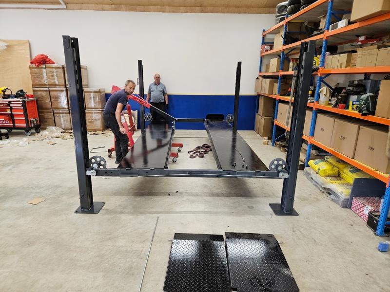

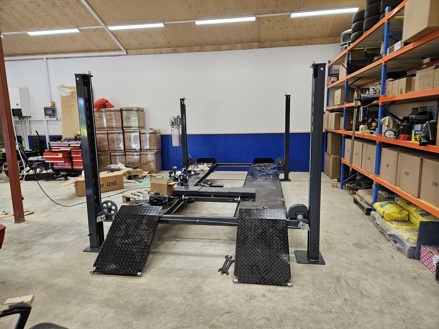

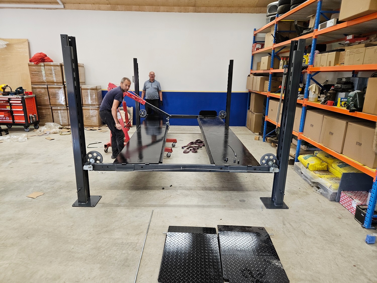

Kokkupanemise algus oli väga kiire. Sisuliselt koosneb kandev konstruktsioon neljast peaaegu identsest postist ning kahest peaaegu identsest risttalast. Nii postid, kui risti olevad talad on tehases lõplikult komplekteeritud. Seega pakist välja ja kokku. Poste ja risttalasid saab vaevata kahe mehega tõsta. Rammumees tõstab ka üksinda. Kokkupanemine algab tegelikult aga sellest, et kaks esimest (või siis tagumist) posti pannakse paralleelselt pikali maha ning nendesse sisestatakse ülevalt ristitala. Risti oleva tala otsad on T-tähe kujulised ning need sisenevad vastavasse profiili postide sees. See tähendab seda, et sisestatuna risti tala enam posti seest välja tulla ei saa ning tegemist on ühe stabiilsust suurendava elemendiga. Risti oleva tala otstesse on paigaldatud plastikust liugurid, mis võimaldavad talal posti sees sujuvalt liikuda. Kui risti tala on postide vahele aetud, siis tuleb kahe mehega postid koos talaga püsti tõsta ning mahamärgitud kohtadesse nihutada. See tagab, et hiljem saab raskema sõidutee täpselt postide vahele õigesse kohta tõsta.
Neljast postist kaks on parema poole ja kaks vasaku poole omad. Erinevus seisneb lukuavade paigutuses (peegelpilt). Lisaks on ühel postidest (fotol vasakpoolne esimene) alus hüdrojaama paigaldamiseks. Ristitalad on samuti peaaegu identsed. Erinevus seisneb vaid ühele talale lisaks keevitatud plaadiks, mis töötab mehaanilise piirajana sõiduteede alaosas. Ehk kui platvormi üles tõstad, siis sõidutee jääb teatud nurga all rippuma, mitte ei kuku 90-kraadi alla. Nagu fotolt näha, siis mootoritõstuk oli heaks abimeheks sõiduteede paikatõstmisel. Sõiduteed ise toetuvad risti talade peale ning kinnitatakse sinna kahe poldiga mõlemast otsast.
Sõiduteede tagaossa kinnituvad sama poldi alla ka mahasõidutõkked. Esiosas täidab mahasõidutõkke rolli pealesõidutee äär, mis kaalub üles, kui raskem osa platvormi tõstes alla piirajale vajub. Siinkohal tuleb tõdeda, et tõstuki kandevkonstruktsioonid on üllatavalt paksust terasest valmistatud ning võrdlemisi viisakalt kokku keevitatud. Väga palju nuriseda ei saagi. Hiinlaste "käekiri" avaldub siin-seal pigem poltide suuruste valiku osas (mõningate sõlmede puhul läheb lisaks meie kasutatavatele suurustele vaja näiteks nr. 20, 18 ja 14 võtmeid) ning kohati mitte nii hästi tihendatud hüdroliitmike osas. Aga materjali kvaliteet, töötlemise puhtus, kokkusobivus ja täpsus on igati eeskujulikud.
Kui fotol parempoolne sõidutee läks päris kergelt paika, siis vasakpoolsega oli natuke tegemist. See oli oluliselt raskem kui parempoolne, sest seal all asus hüdrosilinder, mis kogu tõstuki üles-alla liikuma paneb. Siin fotol on näha ka ristitala külge keevitatud kahte täiendavat plaati (nurkrauda), mis jäävad mahasõiduteid toetama. Lisaks on näha poltide asukohad sõiduteede fikseerimiseks - parempoolsel sõiduteel poldid paigas. Väga lihtne ja lollikindel disain igal juhul.

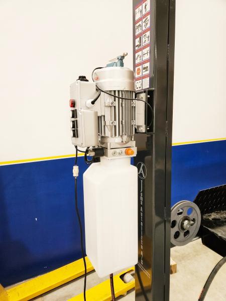

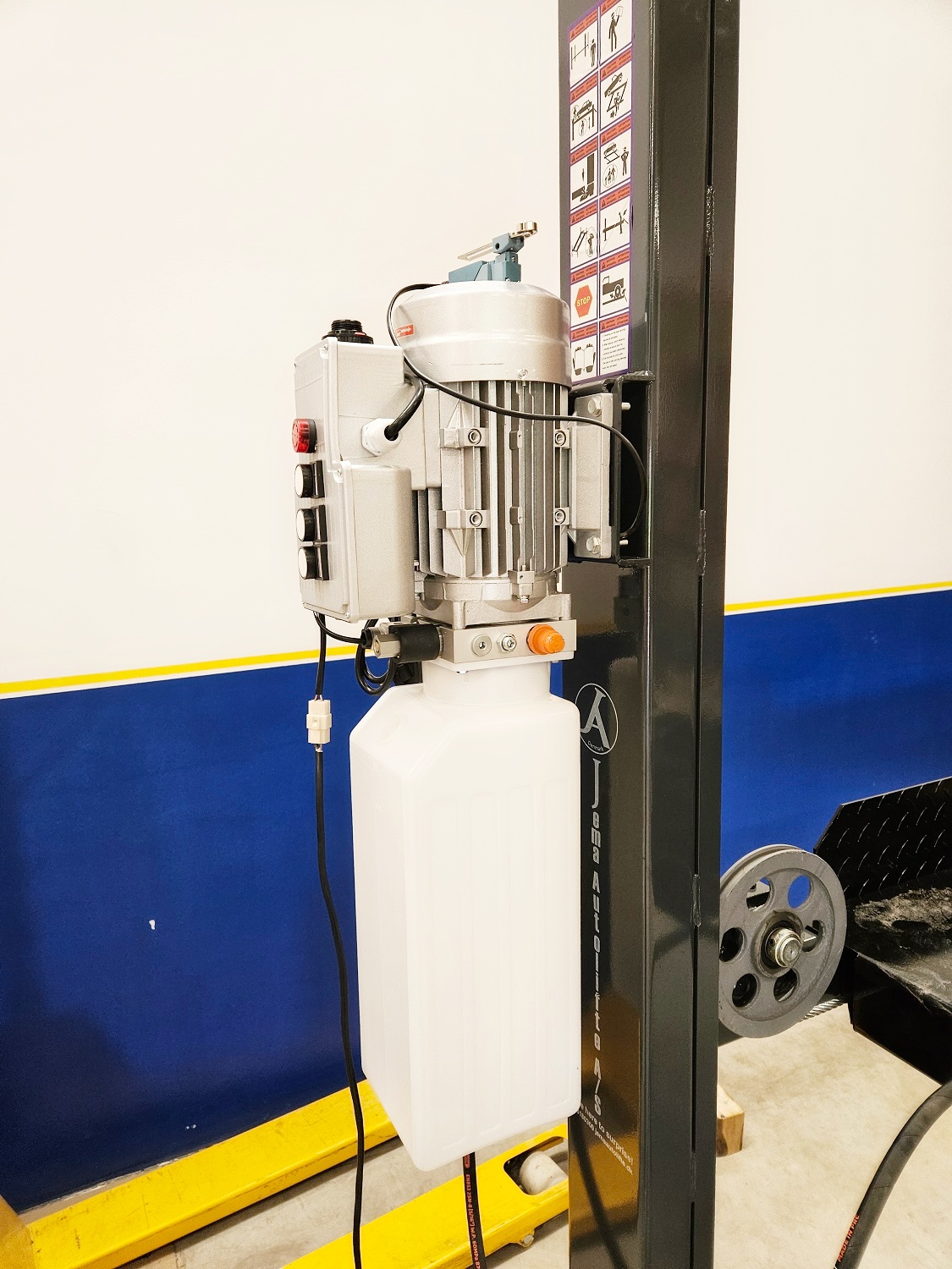

Järgmise sammuna läks omale kohale hüdrojaam. Tegemist oli taas komplekteeritud seadmega, mis koosnes pumbast, õlimahutist (12L), elektrimootorist, käivitist ning eelinstalleeritud kahest lõpplülitist. Taaskord lihtne ja loogiline - kastist välja ning nelja poldiga aluse külge.

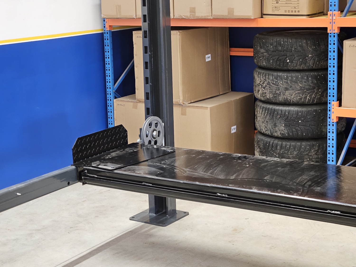

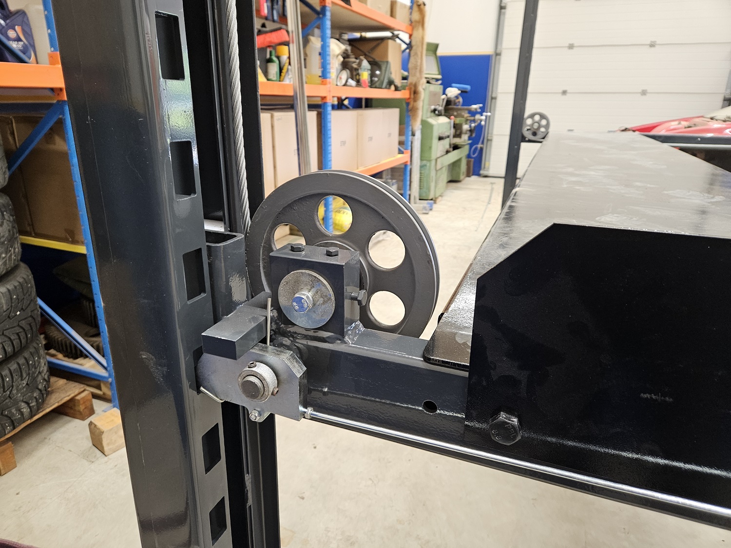

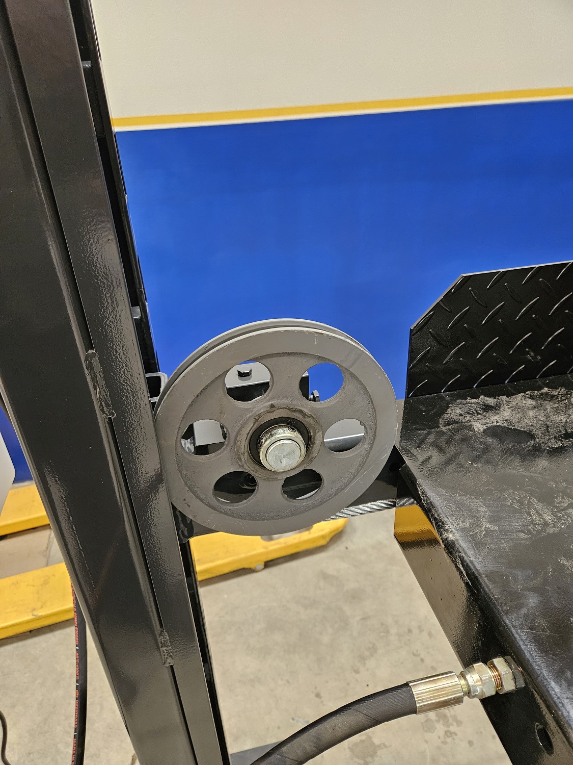

Selle tõstuki omapäraks võrreldes analoogidega üle maailma on ekstra suured trossirattad. Trossirataste läbimõõt nii igas platvormi nurgas kui platvormide all on 228mm. Seda on sisuliselt poole enam, kui teiste "tootjate" (maaletoojad, kes tellivad tõstukeid vastavalt oma soovidele Hiinast) omadel. Küsisin suurte trossirataste kohta ka Taanist EU maaletoojalt. Põhjuseks toodi ohutus ning väiksem stress trossidele tulenevalt trossiratta diameetri suurenemisest. Väidetavalt oli sellealase ettekirjutuse teinud kohalik taanlaste sertifitseerimisamet 2022 aastal. Tulemuseks oli disaini muudatus suuremate trossirataste ja suurema maksimaalse tõstevõime näol. Loodame, et nii ka tegelikult oli.

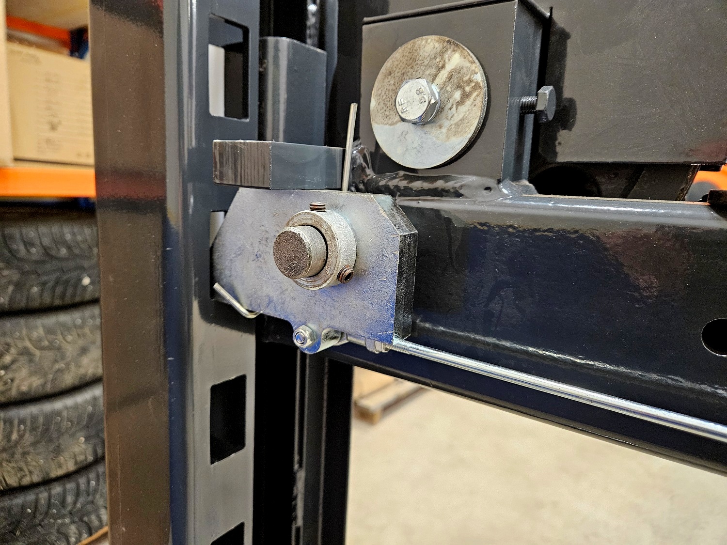

Lukustussüsteem on sellel tõstukil täis mehaaniline. Postidesse on lõigatud avad, kuhu liigub vedruga eelpingestatud lukustuskeel (või kiil). Kui tõstukit üles tõsta, siis liigub lukustuselement automaatselt järgmisesse pessa. Alla laskmisel peab platvormi pisut tõstma, käega lukud avama ning seejärel saab platvormi alla lasta. Jällegi oluline detail, mis lisaks ohutusele annab juurde pisut konstruktsiooni stabiilsust, mida teisaldataval tõstukil hädasti vaja on. Kui tõstuki all toimetad, siis sõiduki ja platvormi raskus toetub lukkudele, mitte hüdraulikale.

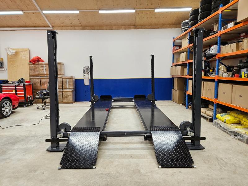

Paras segadus majas, kuid selle alt paistab juba komplekteeritud tõstuk. Ka vahetõstuk sai siinkohal peale tõstetud. Üks viga, mille kokkupanemisel tegin oli see, et kui ristitala postide vahele paigaldasin ja postid üles tõstsin, siis jätsin ristitala võrdlemisi madalasse asendisse (ca 50cm maast). Oli ju nii kergem poste üles tõsta. Tegelikult oleks see pidanud olema palju kõrgemal. Seda sellepärast, et tala asetseb lukkudel, kuid tõstetrosse ennast selles staadiumis paigal veel pole. Ja kui platvormi all on selline 40-50cm ruumi, siis trosside paigaldamine ja ühendamine tõstesilindriga ei ole sugugi mugav. Kogu massi järgmistesse lukkude asendisse enam väga ei tõsta, sest kaalub palju ja ühest nurgast tõstes kipub teine nurk maha jääma. Teoorias oleks saanud tõsta jah, kui igasse nurka tõsteseade panna ning samaaegselt opereerida. Aga ei olnud millega tõsta ning kes tõstaks. Seega tuli ära kannatada.

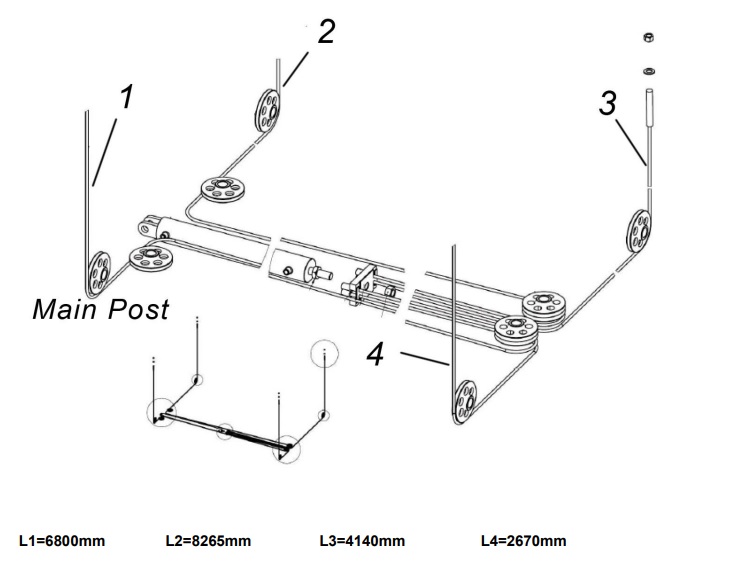

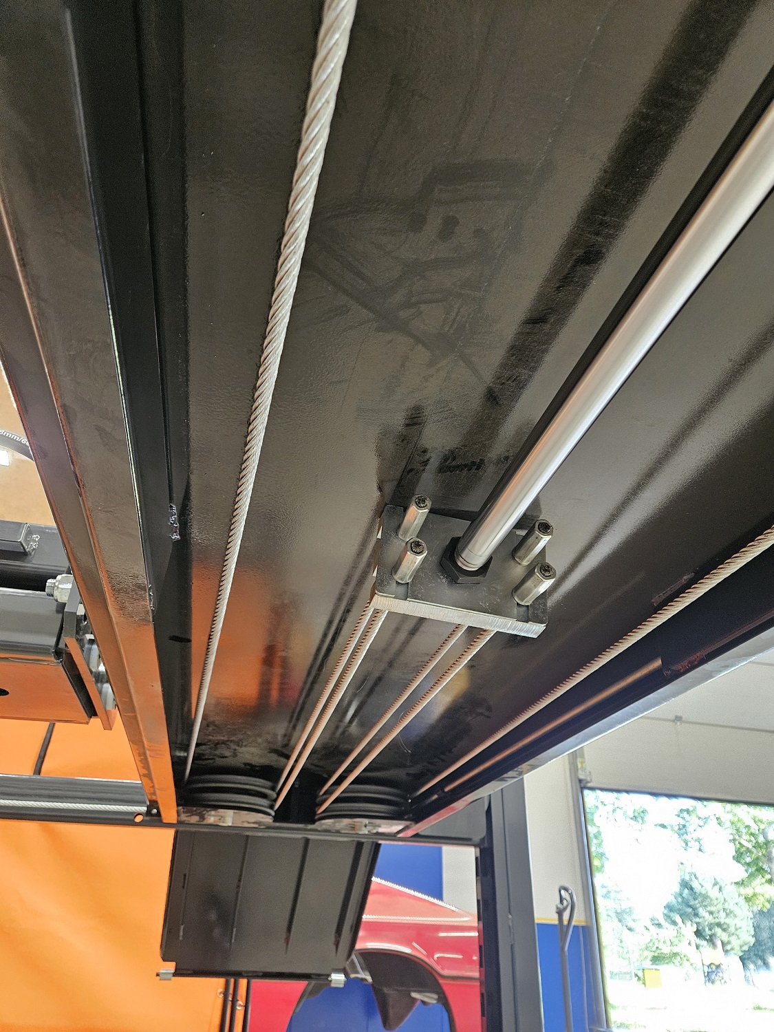

Nüüd trossimajandusest lähemalt. Kogu tõstemehhanism koos rullikute, hüdrosilindri ja nelja tõstetrossiga on paigaldatud ühe sõidutee alla. Nagu näha, siis teine sõidutee on alt täiesti tühi.
Siin on täpsemalt näha trosside ja silindrite paigutus. Kokku on neli erineva pikkusega trossi, mis kinnituvad hüdrosilindri varrel paiknevale plaadile. Plaadil on ka stopper, mis takistab tõstetrosside plaadilt maha kukkumist, kui tõsteplatvorm lukkudele läheb ning hüdrosüsteemist rõhk maha läheb. Kaks lühemat trossi liiguvad üle kahe trossiratta tõstuki esimestele postidele ning kaks pikemat üle kahe trossiratta tagumistele postidele. Nii põhja all kui risti talades on trossid kenasti ära peidetud, et neile midagi vahele ei jääks ning tross ise silma ei riivaks. Tugipostide puhul liigub tross väga lähedal posti seinale ja on sisuliselt märkamatu. Mulle selline "puhas" disain meeldib. Olen kohanud tõstukeid, kus tõstetrossid on nagu pillikeeled jalus ning võtavad lisaruumi. Siin seda pole.

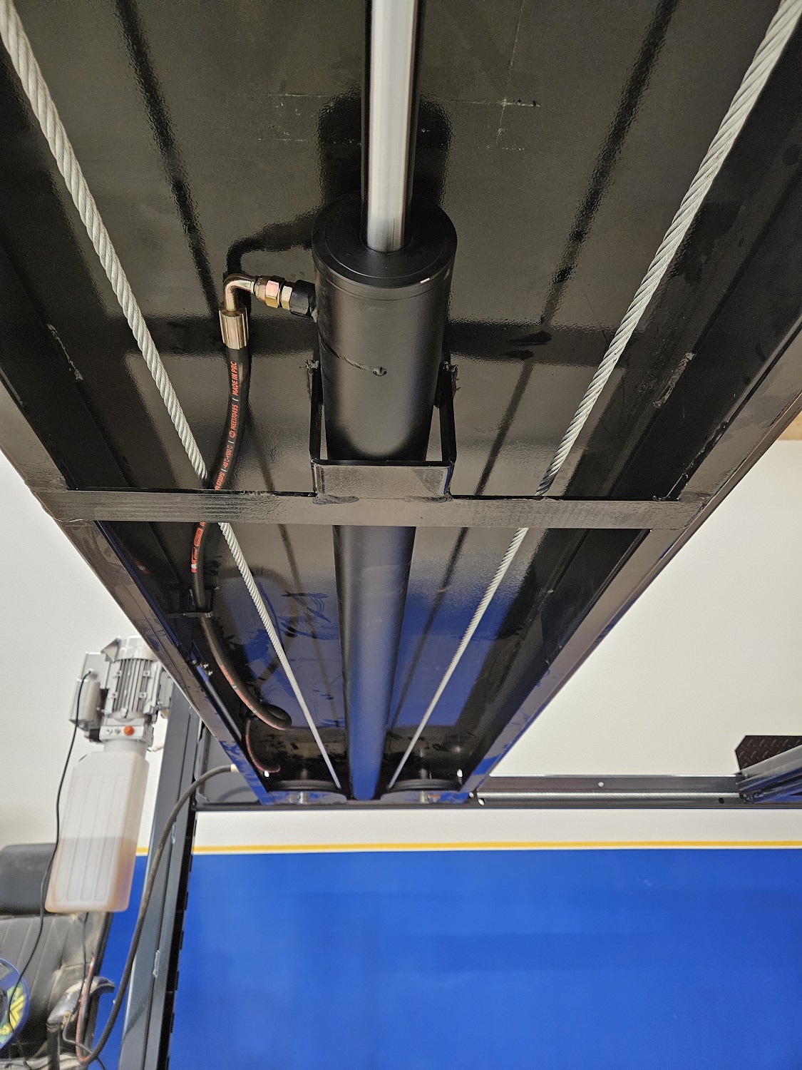

Silinder sõidutee all on ühest otsast fikseeritud ja teisest otsast kergelt ujuvas asendis. Tegemist on ühepoolse toimega silindriga ehk õli rõhk tõstab platvormi üles, alla tuleb oma raskusega. Fotol on näha, kuidas kaks pikemat trossi liiguvad ringiga tagumistele postidele silindrist mööda, hüdrovoolik ning esimeste lukkude liigutamisvarras (vasakul ääre all), mis töötab sünkroonis tagumiste lukkudega. Varda jaoks on konstruktsioonile keevitatud torust kandurid, mis seda toetavad.
Siin on näha silindri varrepoolne ots, trosside kinnitusplaat koos lukustusplaadiga ning neli rulli, mis jagavad neli tõstetrossi postide vahel ära.

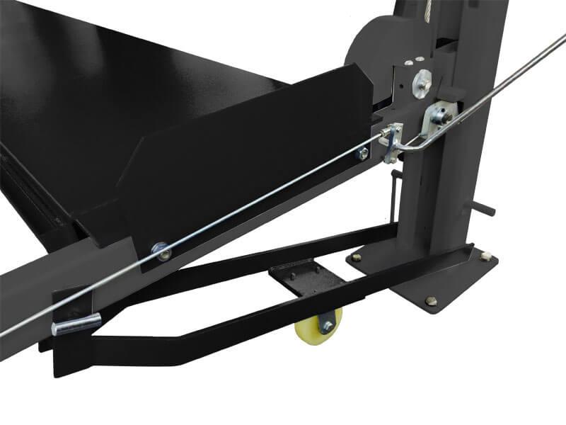

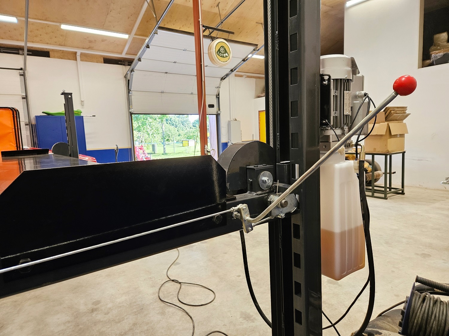

Ja viimaks kang, mille kaudu on võimalik nelja lukku samaaegselt opereerida. Päris pikk kang ning seda on mugav liigutada samaaegselt hüdraulikaga opereerides. Nagu eelnevalt mainisin, siis see vajadus on vaid tõsteplatvormi allalaskmisel. Kang on lukkudega ees-taga ühendatud reguleeritava varre abil, mille otstes on laagrid. Esimestele postidele jookseb ülekanne sõidutee seest jäiga ühendusvardaga. Kõik vardad nii nähtaval kui peidetud osas on reguleeritavad.

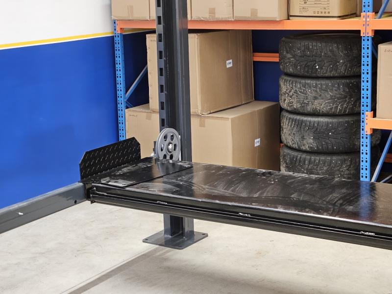

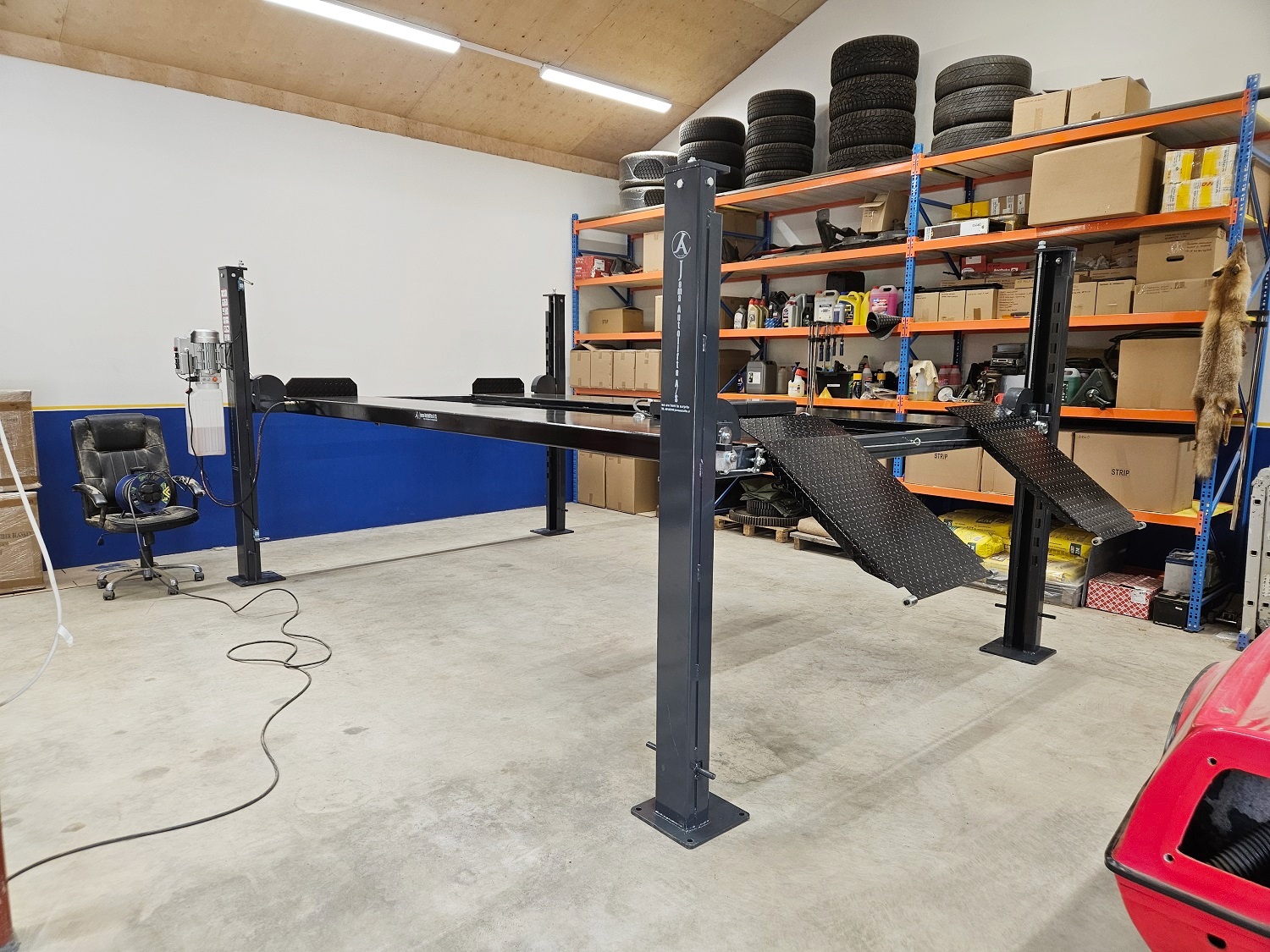

Lisaks mobiilsusele ja võrdlemisi viisakale koostekvaliteedile ongi selle tõstuki suureks plussiks see, et iga sõlme annab reguleerida. Ja see on äärmiselt vajalik, kui midagi kuluma peaks hakkama või kui tõstukit liigutama peaksid (näieks pisut ebatasasemale või teise profiiliga pinnale). Fotol on heaks näiteks lukkude asendi stopper, mis on omakorda võllile lukustatud kahe lukustuskruviga. Olen varasemalt näinud tõstukeid, kus sellised sõlmed on fikseeritud ja nii ongi. Kui kuskilt annab midagi järgi või kulub, siis reguleeri millega tahad. Täiendavalt tuleb kiita ka seda, et tõstukiga on kaasas korralik varuosade kataloog, kus on sees iga detaili varuosanumber. Seega on mingigi lootus varuosale, kui midagi vaja peaks minema. Samas vaadates konstruktsiooni, siis ei ole siin väga palju sellist, mida universaalosaga asendada ei saaks.

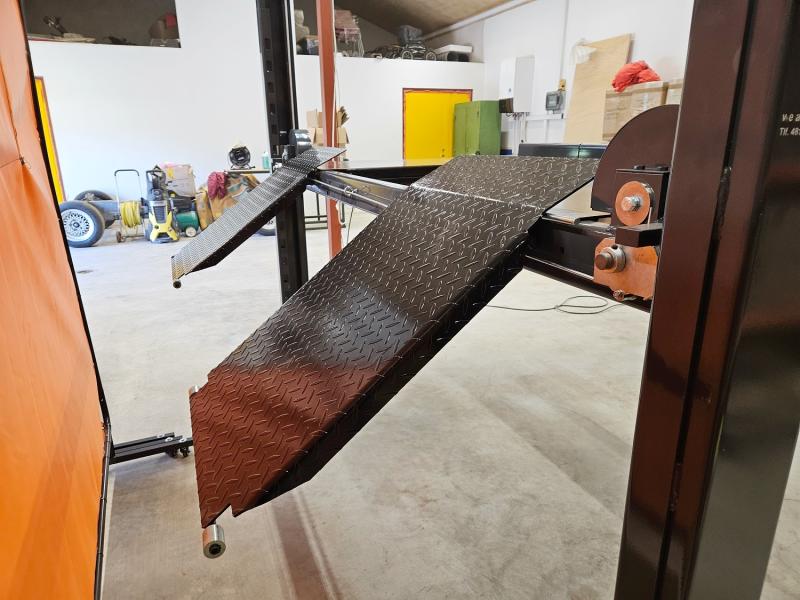

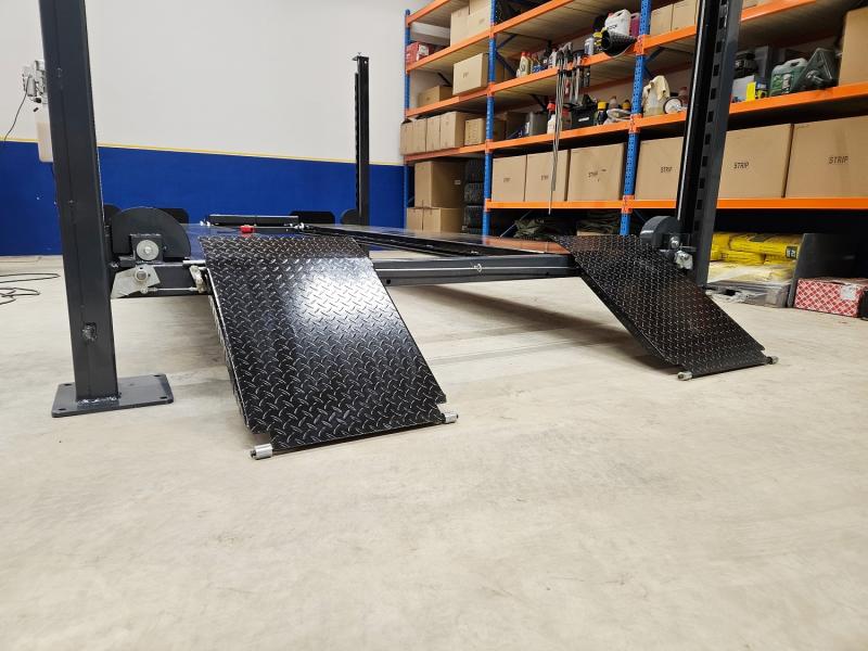

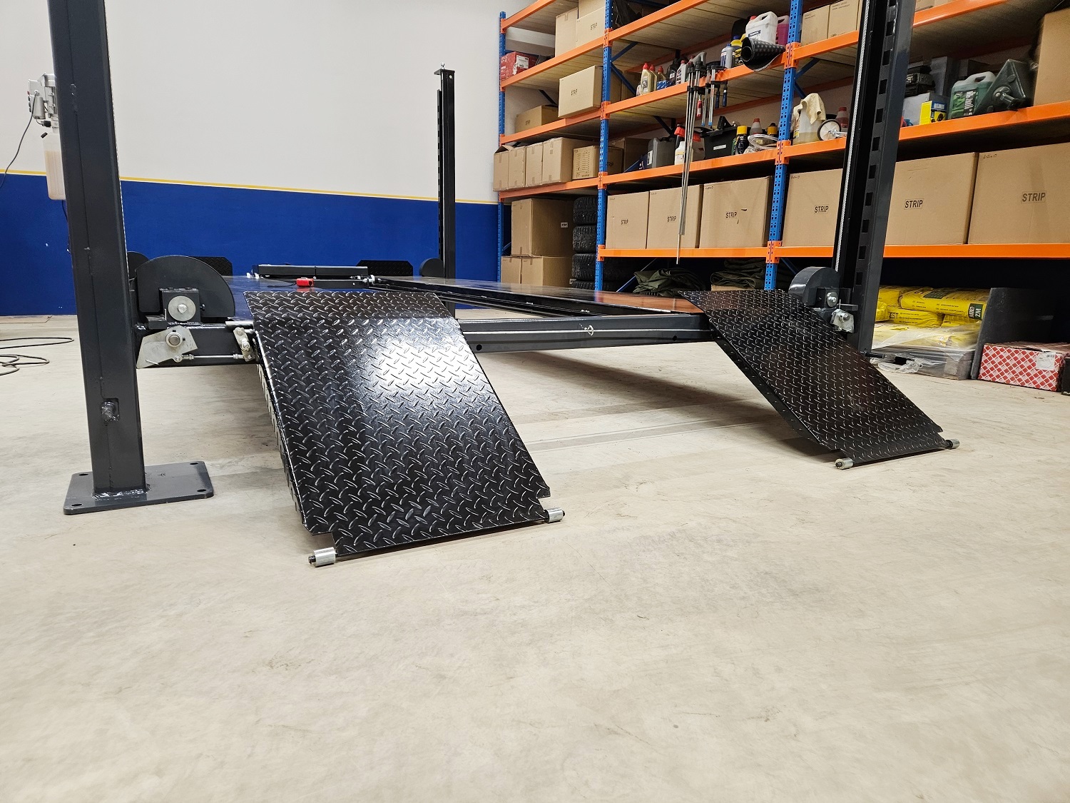

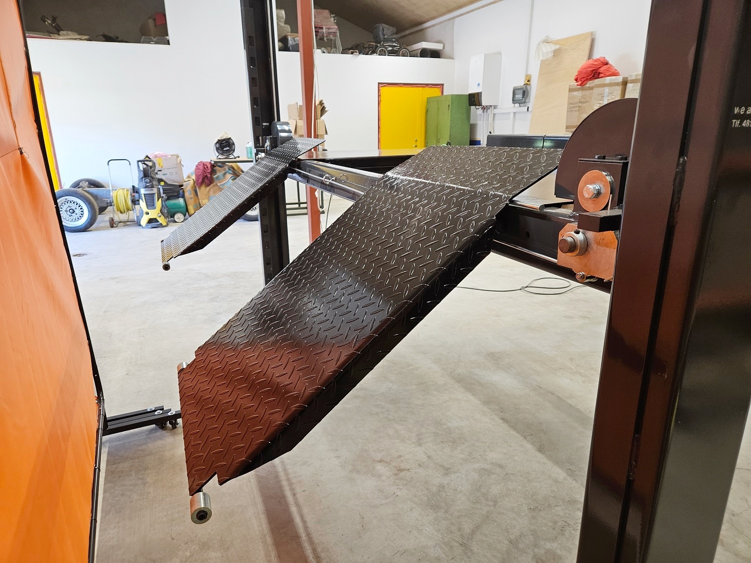

Pealesõiduteed vabas asendis. All on terasest rullikud, mis liiguvad mööda põrandat alla laskmisel. Ülemine osa töötab mahasõidutõkkena. Mahasõiduteedele tuleb aga teha väike modifikatsioon. Nimelt on varras, mis neid omal kohal hoiab, mõlemast otsast stoperdatud mahatulemise vältimiseks seegerrõngaga. No ei ole mugav, kui pealesõiduteed ära tahad võtta. Seega kui aeg tekib, siis võtab ühe rõnga ära, teeb vardale väikese käepideme ning teise otsa paneb eemaldatava splindi. Siis vajadusel splint välja, varras välja ning sõidutee küljest ära. Hea seegi, et valmidus seda teha on juba praegu olemas.

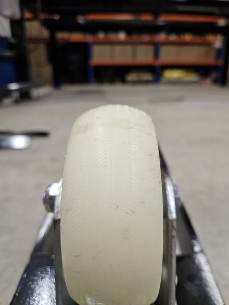

Ausaltöelda ise ma paneks igal juhul plastrataste asemele kummikattega rattad. Aja jooksul hävivad need plastrattad isegi liivateradest üle sõites.
Pildilt ei saa aru, kas kõik neli ratast on pööravad. Kui pole siis vajab nii suure ristkülikuga manööverdamine suurt vaba platsi.

Kõigepealt alustan tõstuki tehniliste paremeetritega:
Maksimaalne lubatud tõstevõime: 4000kg
Sealjuures maksimaalne lubatud sõiduki teljekoormus tõstmisel ees või taga 3m pikkuse teljevahega sõiduki korral: 2670kg (teine telg seejuures max.1330kg)
Lubatud minimaalne sõiduki rööbe: 1000mm
Lubatud maksimaalne sõiduki rööbe: 2000mm
Lubatud maksimaalne sõiduki laius: 2400mm
Sõidutee kasulik laius: 2x60cm, millele lisanduvad 2x3cm vahetõstuki siinid sisekülgedel
Sõiduteede vahe: 87cm (vahe vahetõstuki siinide vahel 81cm)
Sõiduteede maksimaalne laius: 207cm
Kasutatav ruum postide vahel (kitsaim koht): 251cm
Sõidutee pikkus ilma pealesõiduteedeta: 4,33m
Kogumass: 960kg (konstruktsioon) + 10kg õli + 100kg vahetõstuk; ajutiste rataste kaalu ei tea, käe järgi ca 60kg kokku
Hüdrojaama pumba maksimaalne töörõhk: 280 bar
Tõsteaeg: 50s (reguleeritav)
Alla liikumise aeg: 40s (reguleeritav)
Platvormi kõrgus ülemise luku asendis: 1850mm
Platvormi kõrgus alumises asendis: 100mm

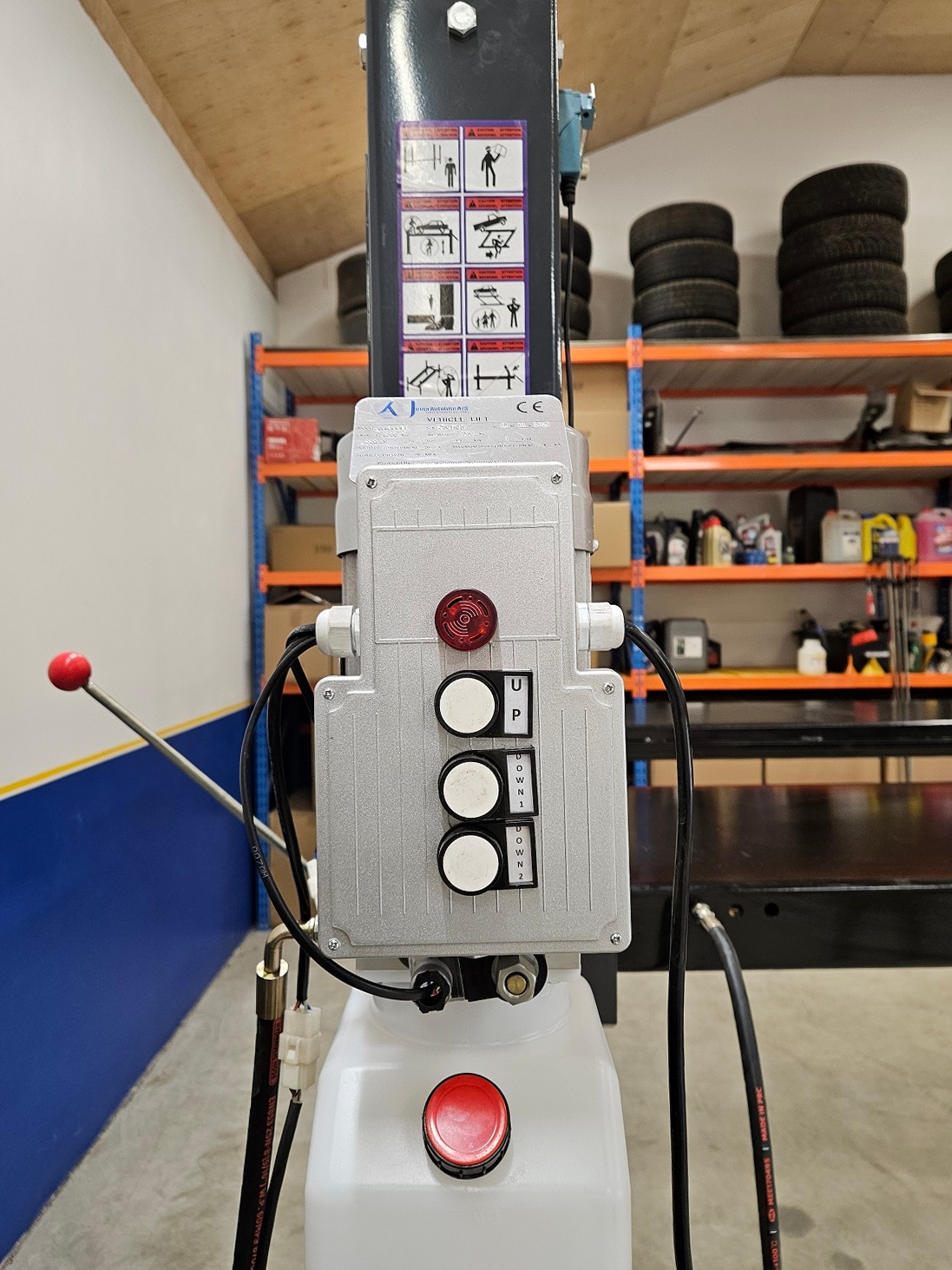

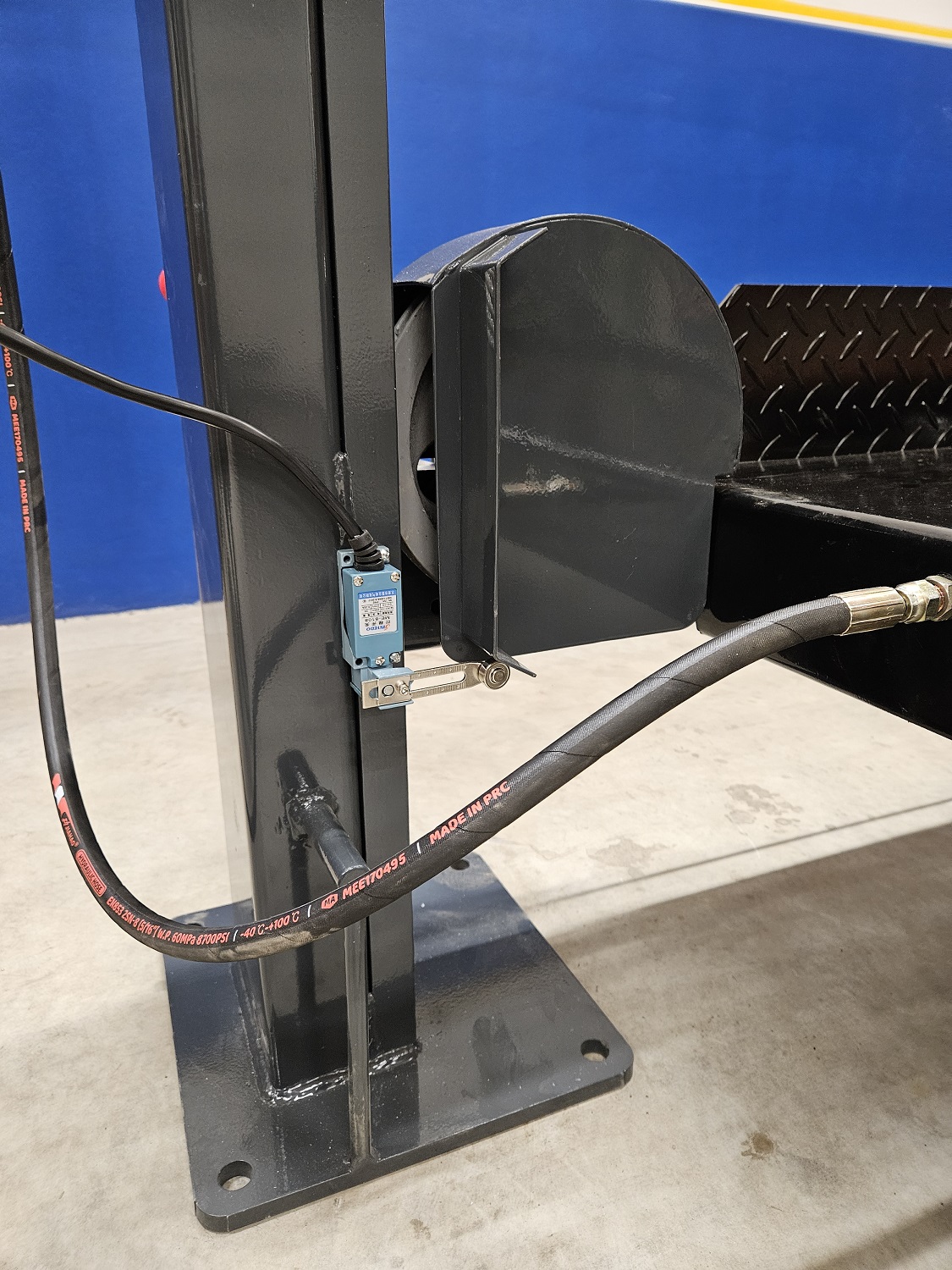

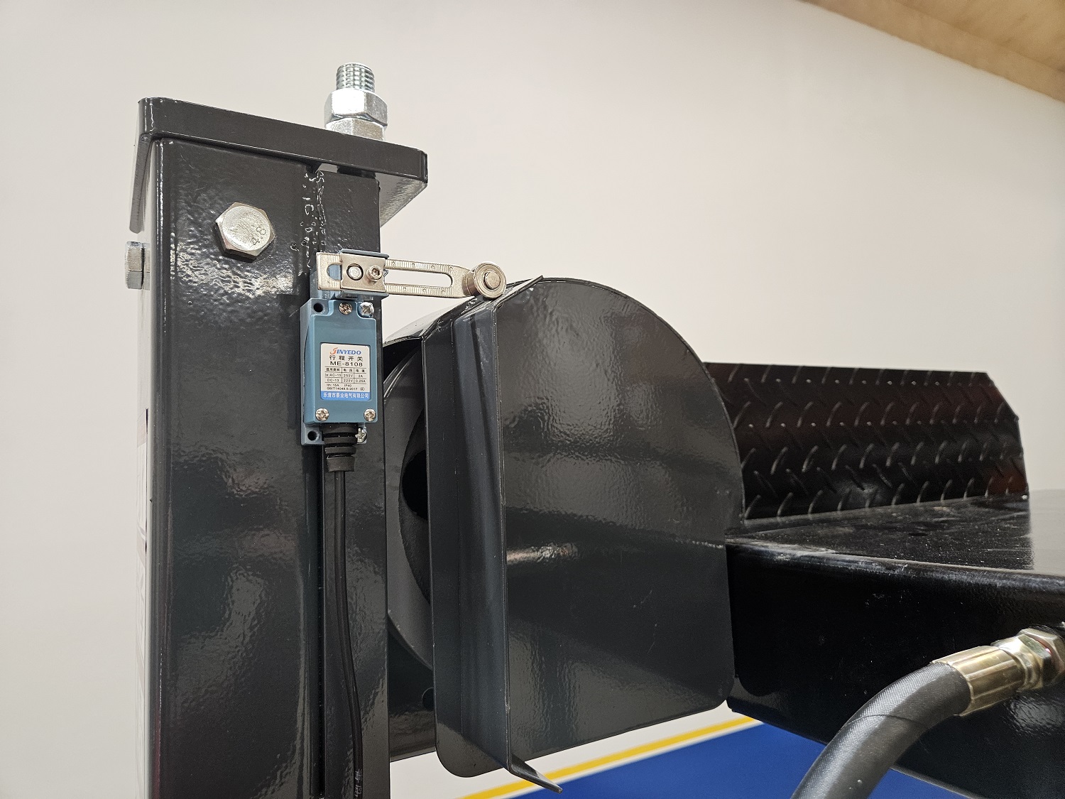

Tõstuki konrollpaneel on lihtne. Alarmtuli koos kellaga, nupud liikumiseks üles (1tk) ja alla (2tk). Fotole ei jäänud, kuid lisaks on olemas võimalus ühendada avarii käsipump tõstuki opereerimiseks avariiolukorras, ülerõhuklapp tõstuki ülesliikumise kiiruse teatavaks reguleerimiseks ning drosselklapp tõstuki allatulekukiiruse reguleerimiseks.
Lõpplüliteid on tõstukil kaks - ülemine ja alumine. Mõlemad saavad signaali trossiratta kattest, kuhu on paigaldatud vastav tee. Nagu näha, siis lõpplüliti on reguleeritava hoovaga nii pikkuses kui võllil asuva nurga suhtes. Väga mõistlik taas. Kui vajutada nupule "üles", siis tõsteplatvorm liigub loomulikult üles ning seiskub siis, kui ülemine lõpplüliti läheb vastu trossiratta katet, muudab asendit ja seiskab pumba. Ülemises lukustatud asendis on tõsteplatvormi kõrgus maast 1850mm. Tegelikkuses on seal veel ca 10cm varu, mis on ette nähtud lukkude vabastamiseks ning teatava hetkelise tõstekõrguse saavutamiseks.
Alumisel lõpplülitil on kaks asendit. Hetkel on see nö ülemises asendis. Kui vajutada nupule "down 1". Siis liigub platvorm mistahes kõrguselt alla nii kaua, kui alumine lõpplüliti rakendunud pole. Kui alumine lõpplüliti rakendub (liigub lüliti tee vertikaalsele osale), siis platvorm seisukub ning "down 1" nupp enam ei tööta. Lisaks aktiveerub alarmtuli ja kell. Sellest punktist edasi allapoole saab liikuda vaid "down 2" nupuga. Alla liikumine toimub kuniks platvorm on sisuliselt (või otse) vastu maad. Just karvajagu enne alumisse asendisse jõudmist liigub lõpplüliti taas teelt maha ning alarmid jäävad vait.
Siin on platvorm selles asendis, kus rakendub alarm ja esimene lüliti deaktiveerub. Muud põhjust ei oskagi välja tuua, kui et alarmiga tahetakse märku anda, et korja enne täielikku alla laskimst tööriistad põrandalt kokku ning veendu, et varvas platvormi alla ei jääks.

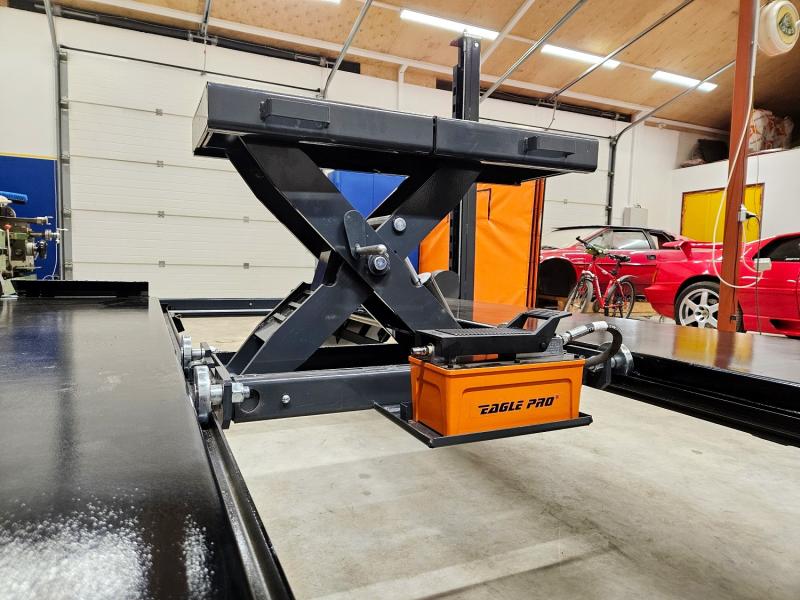

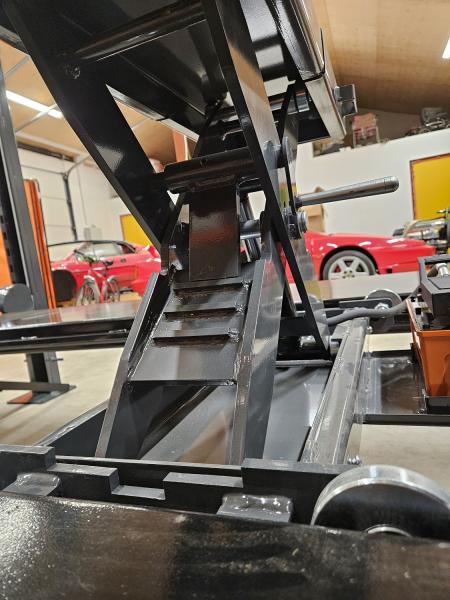

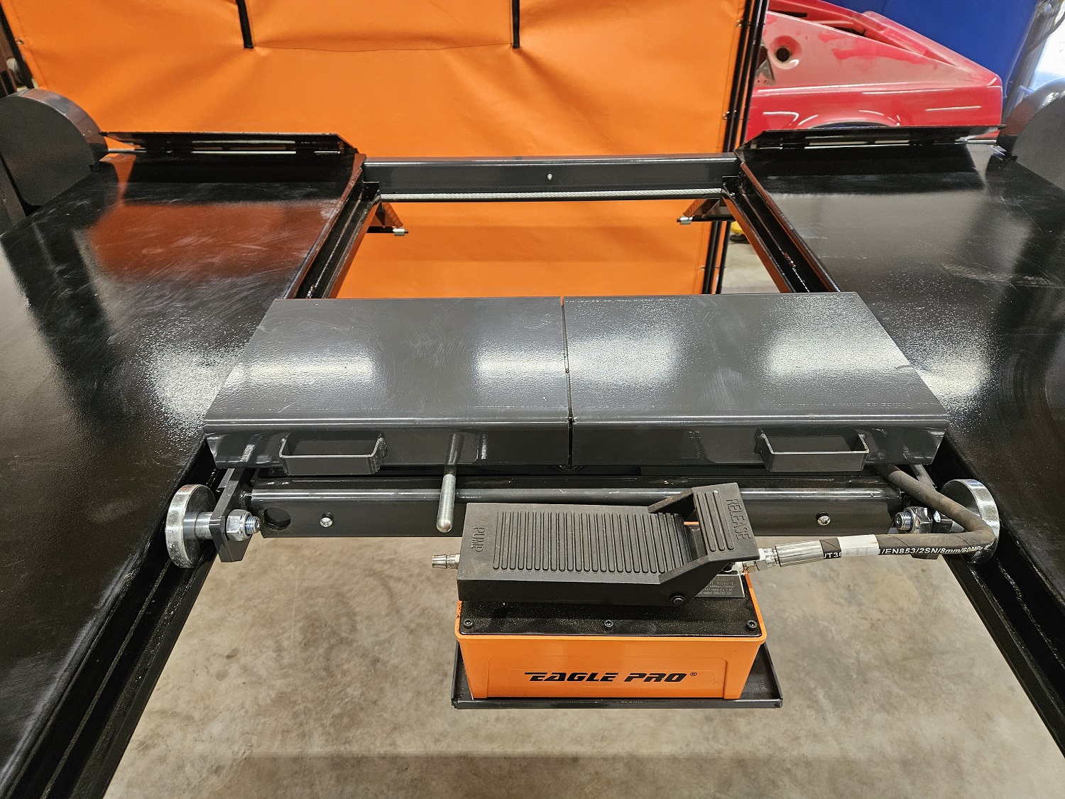

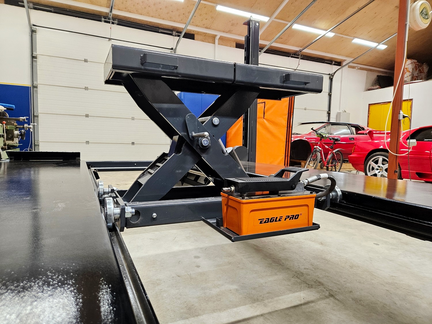

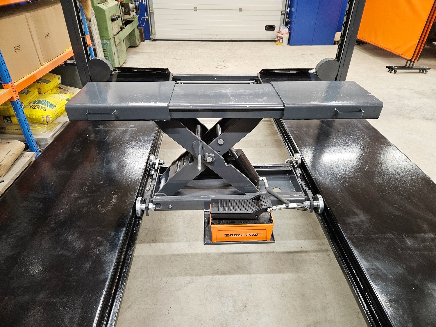

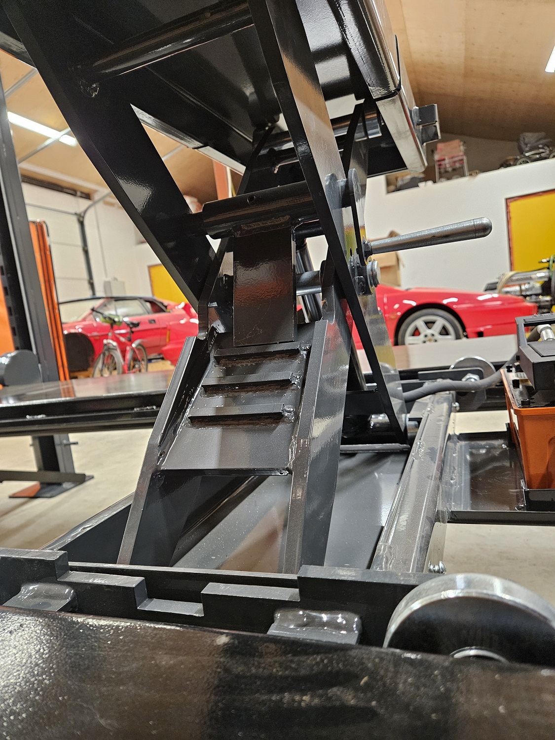

Nüüd aga jõuab selle asja juurde, mis sellest tõstukist natuke rohkem tööriista teeb. Ehk siis vahetõstuki juurde. Kui neljapostitõstukil on omad plussid-miinused ja kahepostitõstukil omad, siis vahetõstuk annab neljapostitõstukile eeliseid, mis on vaid kahepostitõstukil. Ehk sisuliselt saad sõiduki mis tahes punktist allpool kõrgemale tõsta, vajadusel toe alla panna ja siis veelkord kõrgemale tõsta. Soovid tervet autot tõsta - ostad kaks vahetõstukit. Lisaks suurepärane abimees raskemate detailide eemaldamisel auto alt (reduktor, käigukast, summuti, kütusemahuti jms). Lisaks võimaldab teha töid, kus on vajalik ratta rippuvas asendis olek. No ja eks kes on kasutanud, need teavad.
Vahetõstuk liigub siinidel, mis on sõiduteede vahel ning kogu tõsteplatvormi ulatuses. Konkreetse vahetõstuki ajamiks on pneumohüdrauliline ajam. Ehk siis hüdropump, mis töötab suruõhul. Pumba maksimaalne toiterõhk on kuni 10bar ja maksimaalne saavutatav hüdrorõhk 700bar. Reduktsioonklapiga on see piiratud 100bar peale. Maksimaalseks lubatud tõstevõimeks on 1600kg, tõsteaeg on 15 sekundit ja alla laskmiseks kulub 10 sekundit.
Konstruktsioon on robustne ja raskest rauast. Selle väikese asja kaal on 100kg. Töösilinder on ühespoolse toimega ehk taas toimub alla liikumine peal oleva raskuse toimel. Sujuvaks allaliikumiseks piisab ka oma raskusest.
Sõiduki pikemaajaliseks hoiustamiseks vahetõstukil, on tõstukil kolm mehaaniliselt lukustatavat asendit. Ülemises lukustatud asendis on vahetõstuki platvormi kõrgus sõiduteest 38cm. Reaalselt suudab vahetõstuk aga oma platvormi liigutada 50cm kõrgusele välja.
Vahetõstuki platvorm on 28cm sügav ning laiuses reguleeritav vahemikus 78-123cm. Kellel on vaja viia tõstepunktid kaugemale, see saab näiteks prussi vms täiendavalt peale panna.

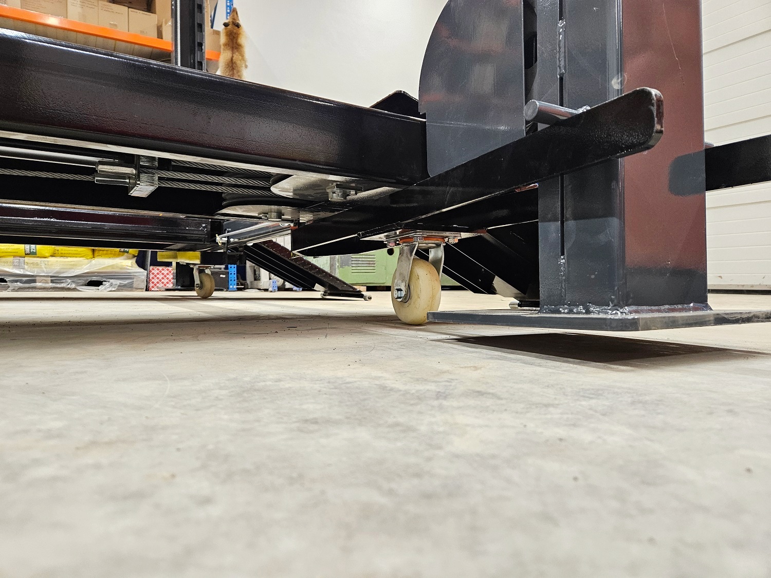

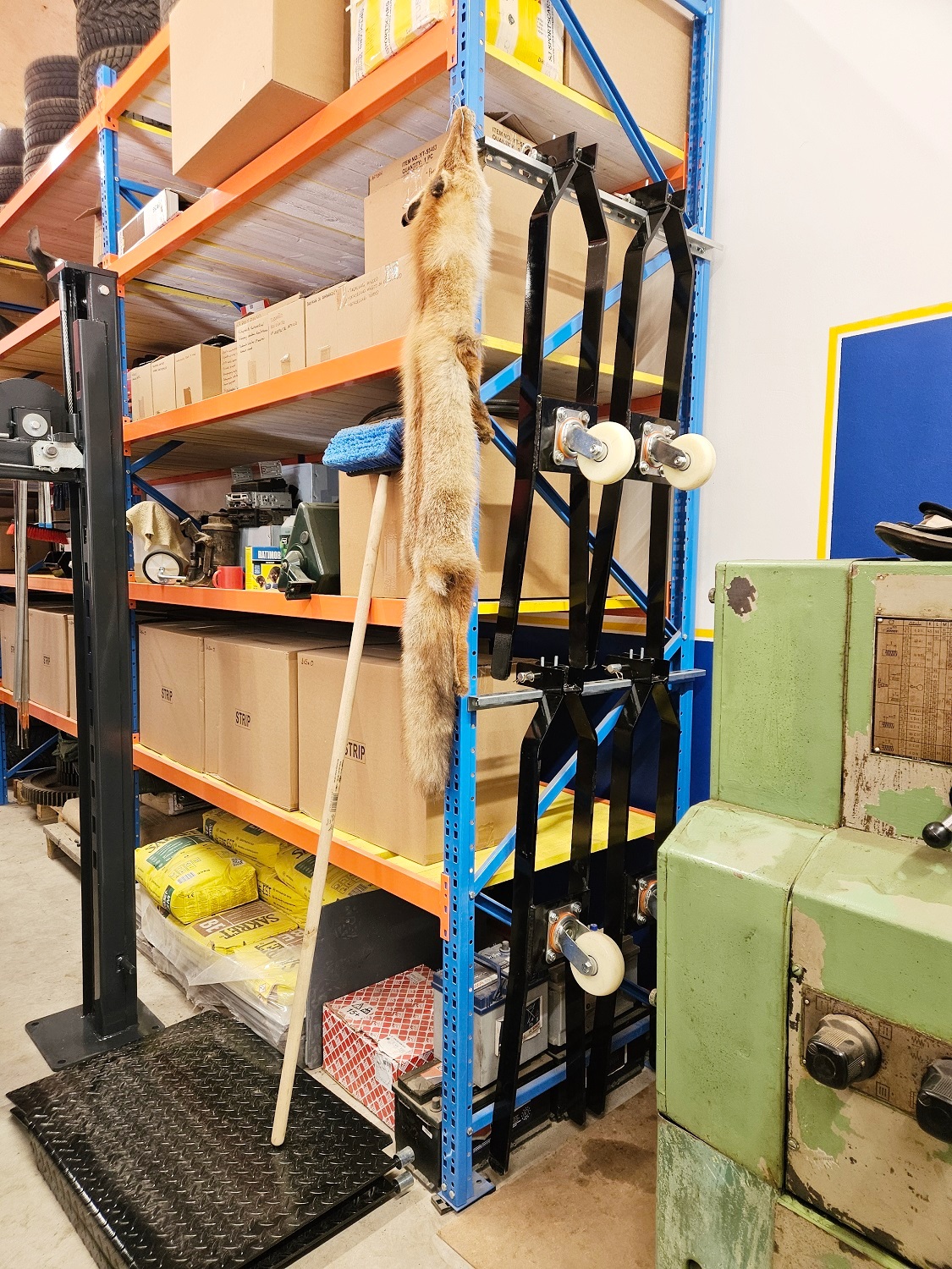

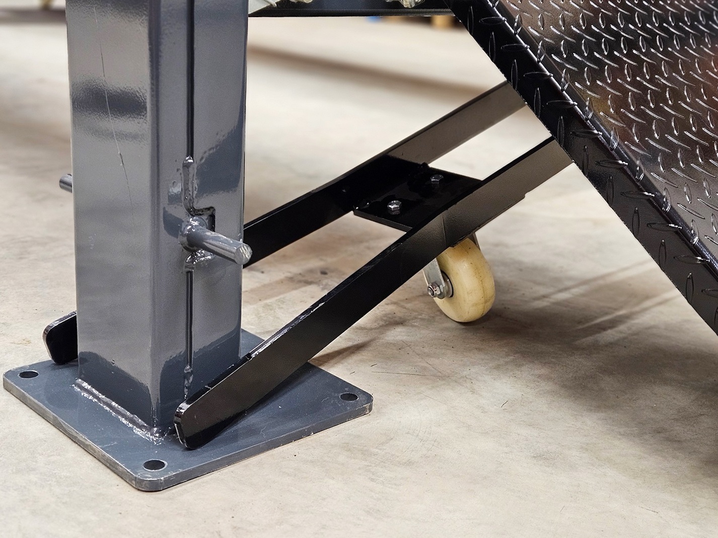

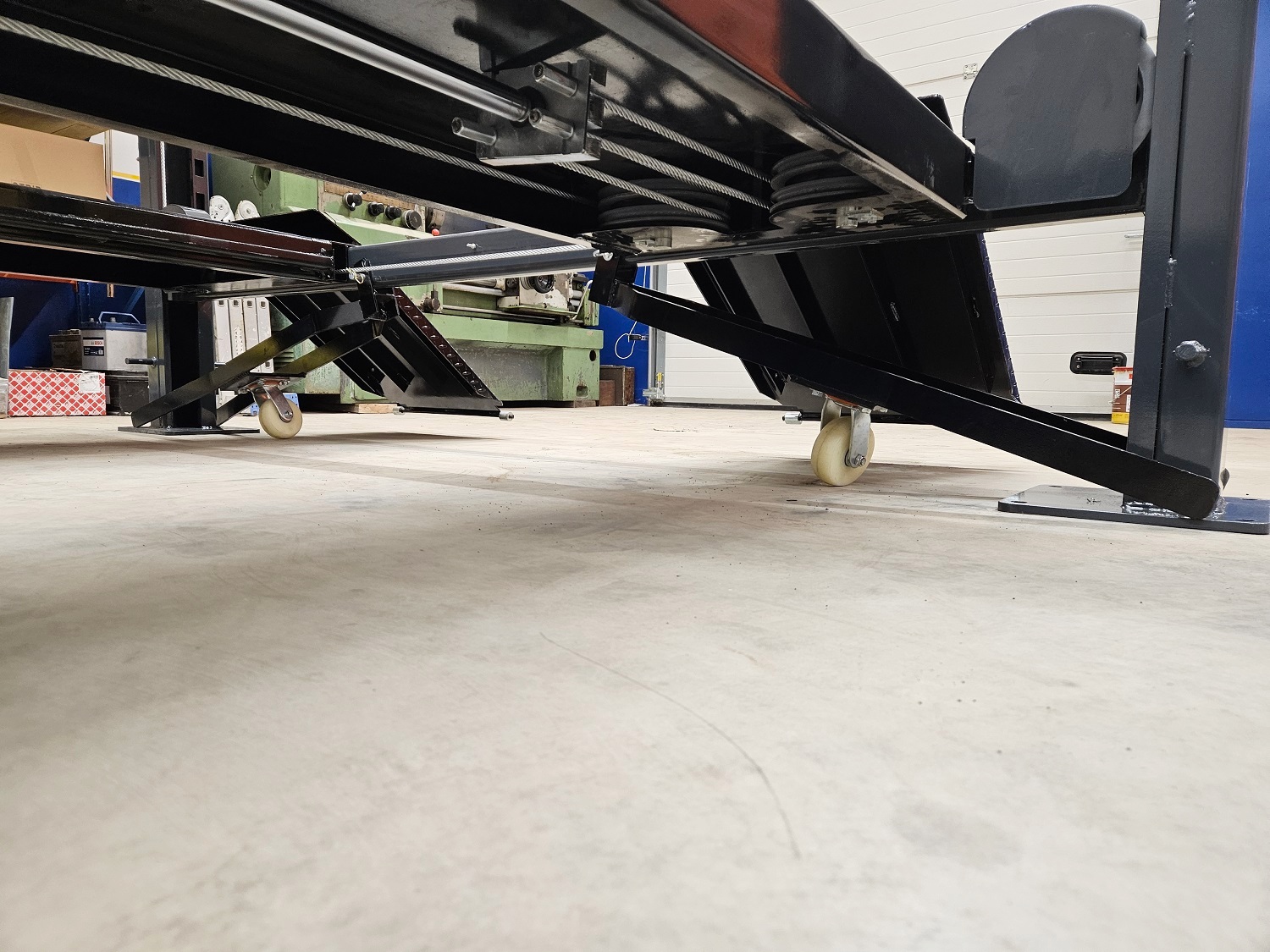

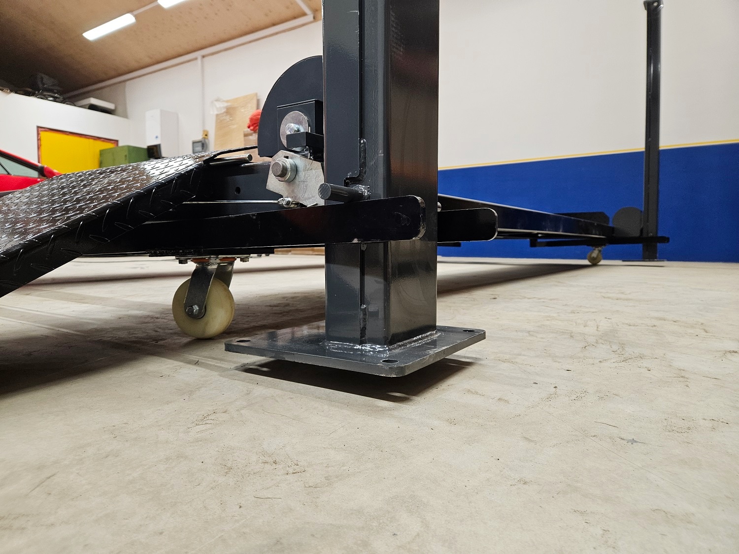

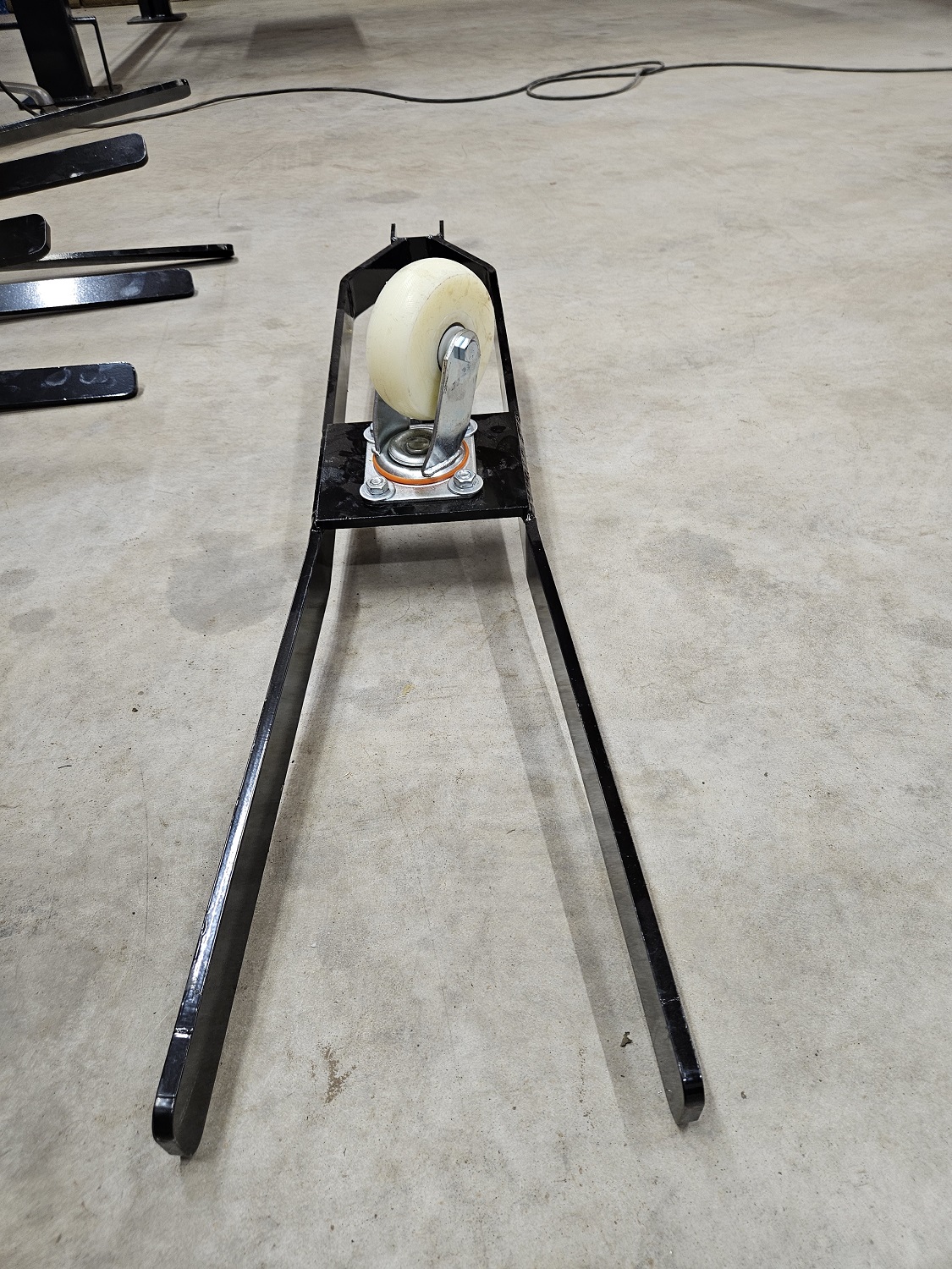

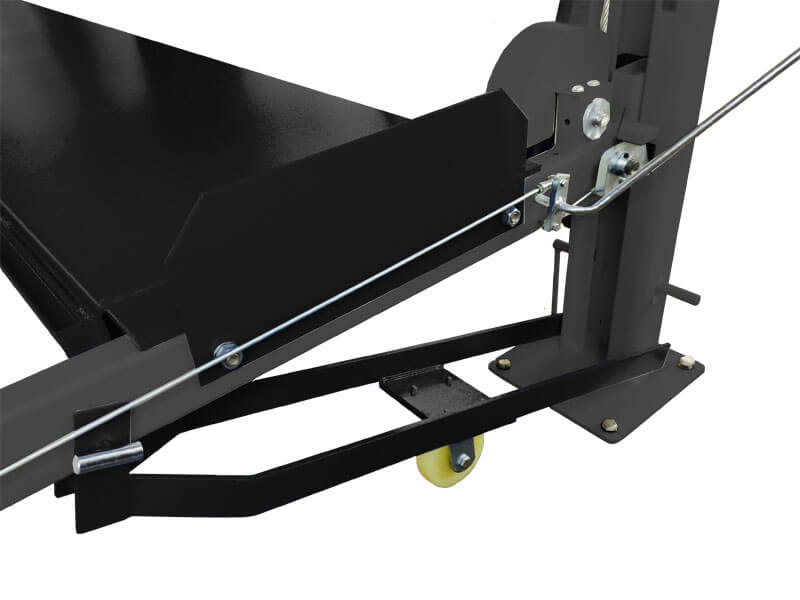

Nüüd jõuame aga palju kõneainet pakkunud teisaldamise juurde. Tõepoolest on selleks vajalikud neli "abiratast", mis paigaldatakse tõstuki külge selle teisaldamise ajaks. Kõik neli ratast on kuullaagritel ning pööratavad. See tähendab omakorda, et tõstukiga on võimalik kohapeal teha 360-kraadiseid ringe ning ümber pööramiseks ei ole erilist täiendavat ruumi vaja. Rataste tugiraam on kokku kevitatud 10x50mm lattrauast. Kaalu ühe raami kohta on ca 15kg.

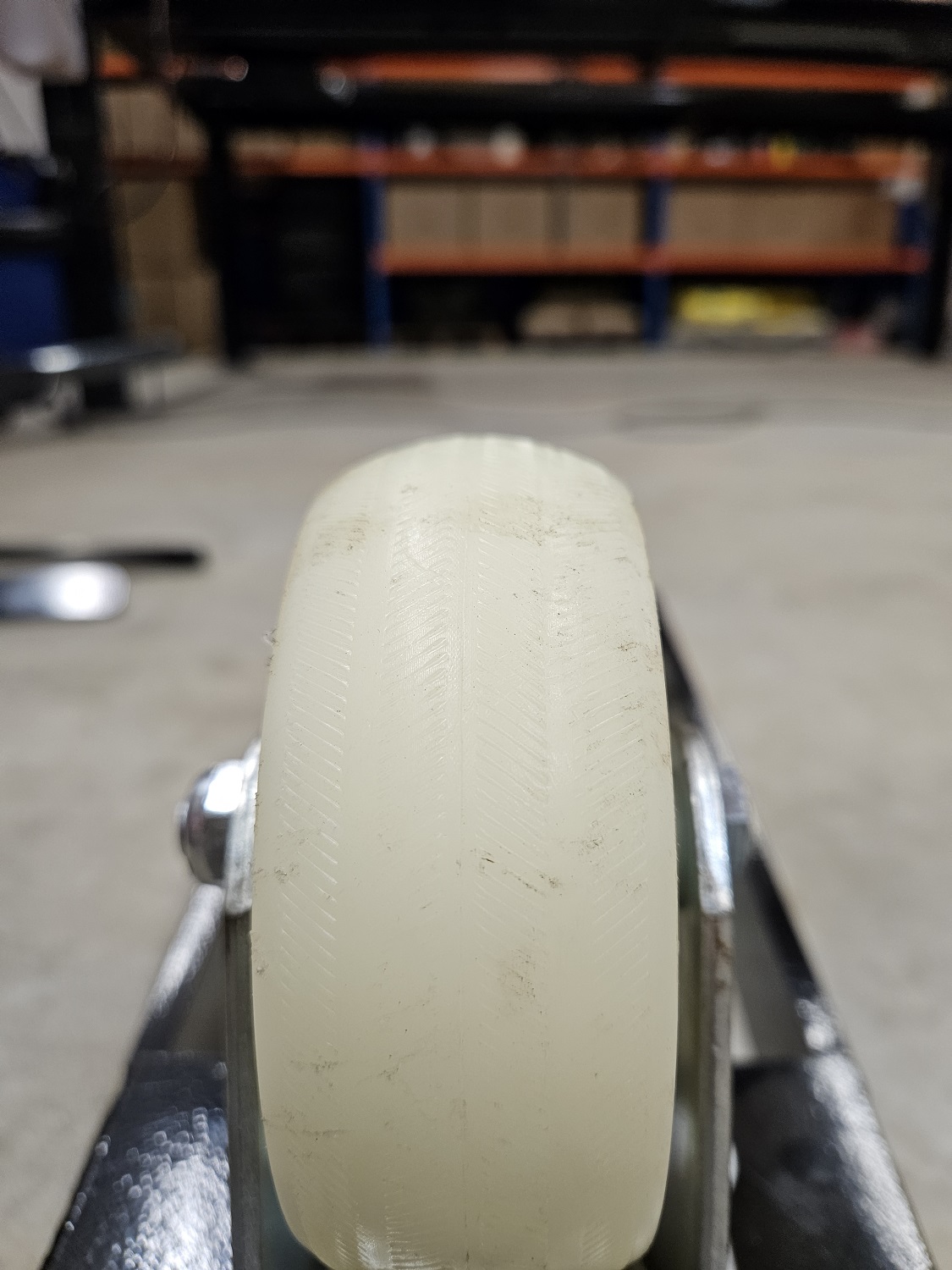

Minu tõstuki rataste profiil on erinevalt paljudest teistest kergelt ümar. See muudab üle tonnise tõstuki massi liigutamise lihtsamaks. Rattad ise on valmistatud plastikust. Tegemist ei ole päris jäiga plastiga, vaid küünega või kruvikeeraja otsaga vajutades on tunda materjali pehmust. Mõnel roklal olen kohanud sellist "pehmemat" ratta materjali.
Rataste paigaldamine on lihtne ning see seisneb vaid ühe sõrme lükkamises läbi tõstuki ristitala ja ratta raami otsas olevate avade. 2-3 minutit ja neli ratast on tõstukil all.
Tööpõhimõte on lihtne. Kui tõstuki platvorm alla liigub, siis ühel hetkel liigub see allapoole ratta kinnituspunktist ja surub raami vastaspoole üles. Üles liikuv vastaspool läheb vastu tõstuki postidele keevitatud sõrmesid ja tõstab postid üles. Kogu tõstuk jääb sellises asendis kandma neljale rattale samaaegselt.
Postid tõusevad maast üles umbes 3cm jagu. Ülalolevatel fotodel on näha kuidas nii otsmised kui külgmised postid on samal ajal maast lahti.

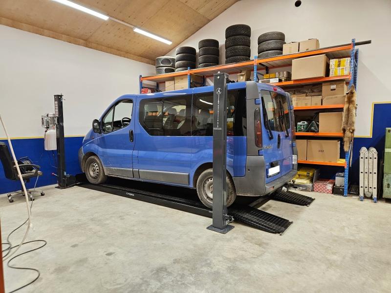

Siin fotol on päris esimene kord, kui tõstuki liigutamist proovisin. Kuivõrd mul on kombeks tööruumi põrand kogu ulatuses üle pühkida kas pärast iga töö lõppu või hiljemalt iga tööpäeva lõpus, siis usun, et kivikeste ja sodi taha teisaldamine ei jää. Liigutamine ise oli üllatavalt kerge. Et rattad otseks saada, tuli korraks õlg posti vastu panna. Edasi oli võimalik kogu asi ilma pingutamata ühe käega liikuma panna. Muljetavaldav ja minu jaoks väga kasulik ning vajalik lisafunktsioon.
Kuivõrd rattad on suured, võrdlemisi rasked ning ebastabiilse konstruktsiooniga, siis tegin neile kohe hoiustamise rakised. Jalust ära, et ise otsa ei koperdaks ja et laste sõrmed garaažis toimetades terveks jääksid. Loomulikult on raamid laste tõttu omal kohal lukustatud asendis ja alla neid sealt niisama ei saa.

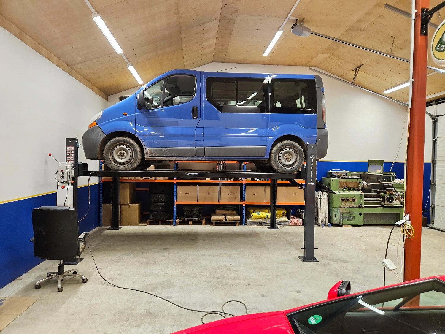

Päris esimene tõstetest. Tegin südame kõvaks ja ajasin peale hetkel kõige raskema masina, mis kohe võtta oli. Trafic'u kaaluks võiks 9-kohalisena jääda umbes 2000kg või isegi gramm peale. Kui tõstukit ostma hakkasin, siis esindaja ütles, et nende tõstuk on jäigema konstruktsiooniga kui keskmine samalaadne, mida turul saada on. Väidetavalt pidid hiinlased ette andma, et teatud teljevahe korral ning sõiduki maksimaalse massi puhul (mis on üldjuhul 3000-3500kg) võivad sõiduteed läbi painduda kuni 5cm. Selle mudeli puhul (mida müüja nimetas "taanlaste disainiks" pidavat see 4000kg puhul olema mitte rohkem kui 2cm.
Igatahes üles ta läks ja alla tuli ka. Nii mitu korda järjest ning probleemideta. Paar väikest õlileket esines liitmikes, mis aga said kohe ära parandatud. Mingit arusaadavat läbipainet ma sõiduteede puhul küll ei tähendanud. Alguses oli väike hirm auto alla ronida, kuid see asendus ruttu elevusega, et mida nüüd kõike ära saab teha.

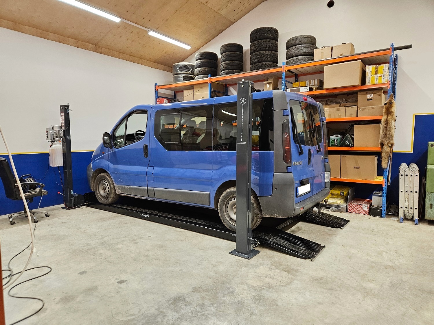

Kokkuvõtteks saan öelda, et olen tulemusega vägagi rahul. Kartsin tunduvalt kesisemat kvaliteeti, kuid pidin meeldivalt üllatuma. Loomulikult ei ole tegemist profitööriistaga igapäevaseks kasutamiseks servises, vaid ikka pigem hobikasutuseks piisava universaalse lahendusega. Eks aeg annab seletust, kui midagi ei ole nii lilleline kui praegu tundub. Ja eks annan siin kohe sellest ka märku. Kokkupanemine oli lihtne. Kogu mehaanilise osa kokkupanemisele kulus olematu juhendi ja kolme mehega 3.5 tundi. Enne seda läks tund lahtipakkimisele ning punktide mahamõõtmisele. Ülejäänud aeg päevast kulus peenhäälestusele, reguleerimistele, testimisele, ruumi koristamisele ning ratastele hoiukoha valmistamisele. Ehk siinkohal ühe pika tööpäeva pikkune projekt - kella 10st hommikul kella 11ni õhtul. Üks asi veel - sellise teisaldatava neljapostitõstuki sõiduteed moodustavad garaažis mega hea ja suure töötasapinna erinevateks kodusteks projektideks.

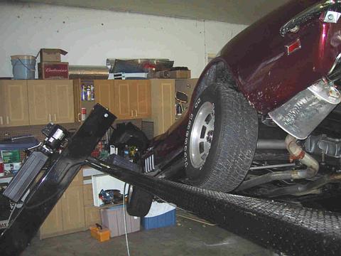

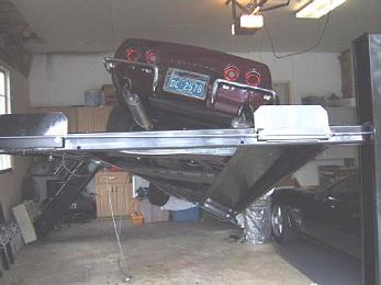

(25-08-2025, 15:49 PM)Lauri_L Kirjutas:  Ühesõnaga tundub, et seade on ohutu ilma ankurdamata, kellelegi ei ole seda tüüpi tõstuk vist iseenesest väga kaela sadanud (muidu teaks google sellest rääkida)
No neid juhtumeid ikka leidub..
Aga eks mikidemaarahvas on tavalisest nutikam kaa Cool
Pealehakkamise eest igal juhul kergitan mütsi!
(27-08-2025, 09:11 AM)Walter Kirjutas:
Nö "ujuva" loe (põrandasse kinnitamata ankrutega) 4 postid on ohtlikud autoga pealesõiduga kaasnevad vead. Ja ka Eestis juhtub.. Äkkpidurdused tõstukil jne jne.. Eestis on minu andmetel (kogemustel põhinevalt) mu praktika ajal ca 20 juhtumit (16 aastane kogemus) 4 posttõstukitel, kus postid viltu ja auto - buss (jah buss) kaldes või kahjustatud. Ühtegi fataalset õnnetust ma ei tea. Ja mu näite kohasel siiski põrandasse kinnitatud 4 posttõstukitega tegemist! Ühte nö. teisaldatavat 4 posti olen kohanud aastaid tagasi. Oli ratastel teisaldatav, kuid 4 posttõstuki asukohas olid põrandas kinnituskohad ja tõmmati siiski poltidega postid põrandasse kinni..  Lisaks: Kusjuures suurim osa juhtumeid, kus tehnik ei jälginud tõstuki allalaskmisel tõstukit ja üks lukustus kiilus kinni ja lasi auto kummuli.. (ca 50+ juhtumit). Minu jutt oli informatiivne ja naudin kenade garagede ehitamist ja edu. Cool
(27-08-2025, 09:11 AM)Walter Kirjutas:  No neid juhtumeid ikka leidub..
Tänud hea viite eest! Nüüd fotode järgi leidsin ise ka selle juhtumi üles. Ja kommentaarid on igati õiged - mikidemaarahvas on siinkohal teinud kõik endast oleneva, et selle aparaadi nurk alla kukutada. Lisaks on tegemist 2000 aastate alguse tõstukiga, mis õnneks on üsna erinev sellest, millest käesolev teema. Siinkohal on küsimus, et kas praeguse tõstukiga oleks selline tulemus võimalik mis sealsetel fotodel samas olukorras - ilmselt mitte. Kas sealsel juhul oleks auto päästnud postide betooni akurdamine - õnnetusest mitte, kuid mingi võimalus on, et auto oleks väiksemate vigastustega pääsenud. Vasak esimene post näitab ilmekalt, kui hästi see tegelikult peab, olgugi et on 20 aastat vana disain, mis vajas korrigeerimist nii turvalisuse kui ehituse osas.

xxx Citroen autokeskuses suudeti 4 postilt maha sõita hüppega üle tõkiste (plaatide otstes mahasõidu vältimiseks) kui tõstuk oli ca 1,5 meetri kõrgusel. Hävinesid auto esiosa ja sillastend. Sad
Lisan mõned näited, mis leidsin: (videote musa ei ole minu valik ja süvenege video vaatamisele)
https://www.youtube.com/watch?v=GEvIjX4VTBM (0-12sek) sealt ülejäänu lihtsalt vaatamiseks..
https://youtu.be/YjKo-e0Tszw?t=111
https://youtu.be/zmOtLJOCR5M?t=7 (juhtum kinnitamata postidega)
Ja üks viide küsimusega: Mis juhtus 4 posttõstukiga?
https://www.youtube.com/watch?v=5uA9Hxj-5P0
Üks näide lisaks, kus tõstuki kasutaja mainib,et üks post ei olnud isegi lukustunud (lukustuslatid reguleerimata-trossid kontrollimata)
https://www.youtube.com/watch?v=FvkXTEVgjls

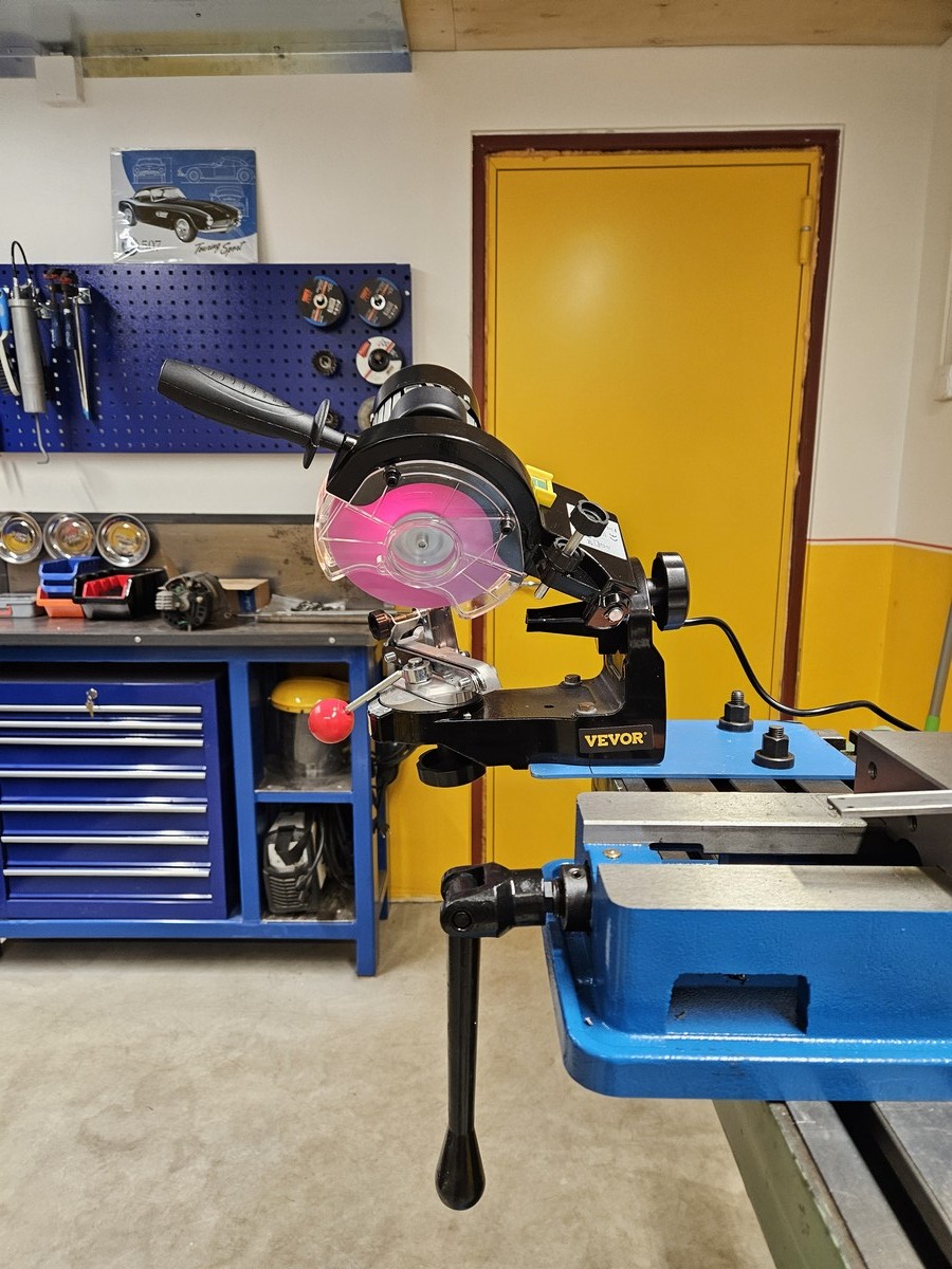

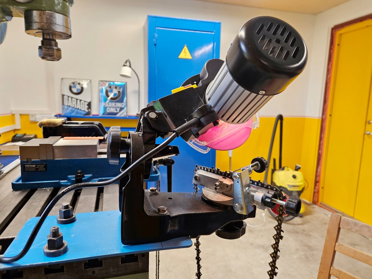

Kui sügistöödest rääkida, siis sellega seoses sai hobigaraaž ühe väikese tööriista võrra rikkamaks. Mul on auväärt töökaaslane, kellel meistrimehe käed. Aastaid umbes 15 ja enamgi tagasi, kui kõike veel poest võtta ei olnud, ehitas ta omale vanast nurklihvijast saeketi teritaja. Täitsa kaubandusliku välimusega riist tuli välja ning see teeb tööd tänase päevani. Mina olen oma mootorsaagide kette tänaseni viiliga lükanud. Ühelt poolt ei ole saanud proovida ning seetõttu ei ole osanud ka masinteritajat tahta. Pärast seda, kui sai omal kordasid üle kasvanud kuusehekk maha võetud ning seda multi-oksalist ja kohati sisse taotud naeltega seina tükkideks lõigutud, siis sae kette teritades liikus mõte üha enam töökaaslase ehitatud imeriistale. Töökaaslase soovitus oli, et peab kindlasti olema üleni metallist konstruktsioon - kõik ülejäänud on ise tehtav ning kohandatav.
Mõeldud-tehtud. Ja kuna ma juba olen oma käe V-tähega algavale e-kaubamajale andnud, siis sealt sai ka omale vastav riistapuu valitud. Saetootjate spetsiaaltööriistasid käsi ostma ei tõusnud. Aga esmapilgul tundus, et ka hiinlane suudab täitsa korraliku koopia valmis teha. Konstruktsioon on võrdlemisi stabiilne ning valmistatud alumiinium- ja teraskomponentidest. Käepide ja seadekruvide pead loomulikult plastikust. Enda jaoks parima koha paigaldamiseks leidsin olevat freespingi töölaud. Selleks piisas vaid vaheplaadi tegemiseks ning midagi muud lõikuma ei pidanud. Saab kiirelt maha ja peale ning reguleeritava kõrgusega tööasend on peale kauba.
Kui praeguseks millegi kallal nuriseda, siis see, et masina kasutusjuhend on võrdlemisi tagasihoidlik. Olen seda nende toodete puhul ka varem tähendanud. Seadistamisega ning tööpõhimõttest aru saamisega läks ikka üksjagu aega. Sisuliselt on vaja seadistada nii töölaua nurka kui kallet, masina (ketta) kallet, ketihamba stopperi asukohta, keti töölaua pakkide positsiooni ning lõike sügavuse piirajat. Mõningad seaded muutuvad keti hamba vahetusega (vasak-parem) ning mõned keti profiili vahetusega. Aga see selleks - kui asi enam-vähem käes, siis neile enam mõtlema ei pea. Tulenevalt kasutusjuhendi tagasihoidlikkusest suutsin kohe alguses ühe keti hambad vale nurga alla teritada. Aga see jäi ka ainukeseks korraks ning tulemus oli õigete seadetega kiirelt parandatav.
Meeldib väga see, et see imemasin tuli heas kompletsuses. Kaasas mõned algelised tööriistad, mõõteriistad keti hammaste mõõtmiseks ning teritusketta profiili kontrollimiseks, tabelid vastavalt tootjale ja keti laiusele seadete/nurkade valimiseks ning kaks teritusketast erinevate hambaprofiilide jaoks. Ühesõnaga valmis masin erinevate tootjate erinevate kettide teritamiseks. Minul on nii Husqvarna kui Stihl'i toodangut ning kummagiga porbleemi ei tekkinud. Mis veel meeldib - kindlasti see, kui vaikselt see masin töötab - peaaegu hääletult. Ning see on suur pluss. Veel on meeldiv see, et masinal on tööpaiga valgustus. Fotodelt on hästi näha, kuidas valgusti on otse teritusketta ja mootori vahele paigaldatud. Näed täpselt kuhu ketta suunad ja kas see on enne kontakti enam-vähem piisav hamba terituseks.
Tänaseks olen masinast läbi lasknud umbes 10+ ketti. Ei ole palju, kuid mingi ettekujutus on tekkinud. Mingeid lõtkusid, defekte ega muud häirivat ei ole masinale tekkinud. Minul käib nii, et metsas sae peal ma väga teritamist ei naudi. Ikka on tagavara kett kaasas ning kui midagi juhtuma peaks, siis kiirelt vana maha ja uus peale. Kodus kruustangide vahel teritan. Masinaga teritamise tulemus on vähemalt minu jaoks uskumatult hea. Tööks kuluv aeg ei ole pikem, kui käsitsi tehes. Tulemus on tõesti terav ning kõik hambad saavad ühtlase kuju ja pikkuse. Viiliga töötlemisel tahes-tahtmata kulub üks hammas lühemaks, teine pikemaks. Kui neid on mitu, siis ajaga annab see juba tunda. Ja käsitsi tehes ei suuda minusugune amatöör ka hamba nurka alati stabiilsena hoida. Julgen öelda, et olen ostuga rahul, kohe väga rahul. Kindlasti on tublisid metsamehi, kes teritamist masinaga õigeks ei pea ning kes suudavad käsitsi just neile vajamineva tulemuse saavutada. Kuid kui teed kodus vaid oma tarbeks küttepuid, siis kulub marjaks igati ära.
