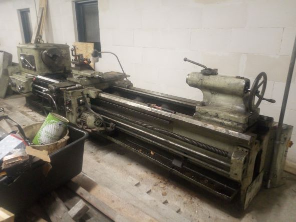

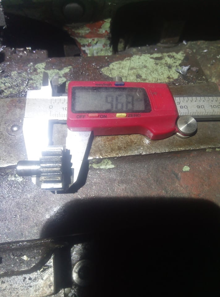

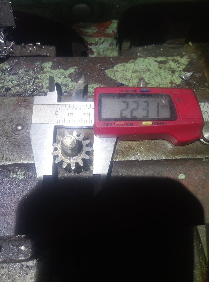

Tundub,et treipingis olev õli ringluspump kulunud,õli peale läheb,aga välja ei tule midagi...Iseenesest väikeste hammakatega hammasratas pump ja remontida vist ei ole midagi?On uusi hammakaid kuskilt saada?Või saab need lasta teha?1a616 on mark.

Suure tõenäosusega on asi remonditav.
Kas hammasrattad on järgmiste parameetritega
m- 1,5
z- 13
D- 22,3
d- 10 liistusoonega rattal/ 12 õliavaga rattal
h- 10
W- 6,91

Pildil olev on veetav ratas ja tema ei peaks olema võlli küljes. Tal peab olema sees pronksist või antifriktsioonmalmist puks mis libiseb võllil.
Hammasratta paksus on ka tugevasti alamõõduline kui tehase joonisest lähtuda.

Isegi jäin vaatama, et sellist õlipumpa pole veel näinud kus hammasrattal ainult ühelpool telg on.
Kas tal just miski puks sees on, kes teab aga see telg oleks loogiline, et on korpuses istuga.
Muidu kulunud pumbakorpust saab kompenseerida suht edukalt selle hammasratta keskava suurendamisega et hambad korpuseni ulatuvad ja leke väheneb oluliselt.

Eeee... kuidas hammasratta siseava suurendamine avitab hammasratta hambad korpusele lähemale?
