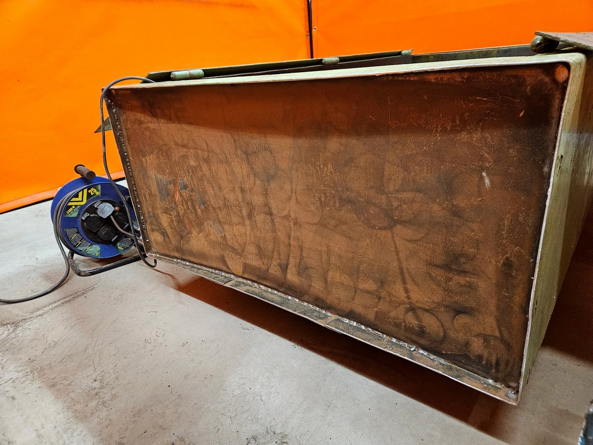

Nüüd üks tülikamaid protsesse kogu asja juures. Vana rooste ja lahtise värvi eemaldamine. Keerulist pole midagi, sest peensusteni minema ei pea. Pealt ja tagant läks ludinal, küljed ja siseküljed nii ehk naa uue plekiga. Kõige tüütum ja tülikam oli sahtlibokside sisu sh sahtlite siinide roostest puhtaks nühkimine. Sahtleid on palju, ruumi vähe, ligipääs seal kitsas augus on nagu on. Ei olnud vaid nurklihvija töö. Kohati ikka kaabits, liivapaber ning akutrelli otsas terava tipuga traathari abiks.
Puhastustöödele kulus pisut üle poole päeva. Roostet oli, kuid see eemaldus võrdlemisi hästi. Hall kattevärv oli üsna õhuke ja paljudest kohtadest lahti. Samas alumine pruun kruntvärv tundus väga hästi püsivat.

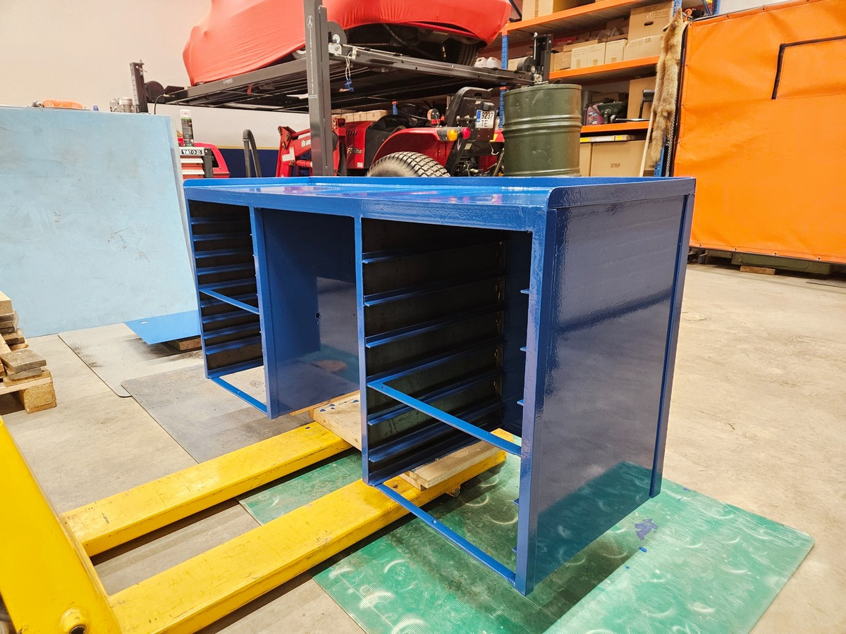

Teise poole päevast pühendasin töödeldu puhastamisele. Kõigepealt kõik suruõhuga puhta(ma)ks, seejärel tolmuimeja koos harjaga ning lõpuks viimane tolm ja rasvad pesuainega maha. Pesuainena oli seekord kasutusel ksüleen. Värvimiseks nügisin laua rokla peale - saab teisaldada ja saab pisut tõsta altpoolt värimiseks ning mugavama tööasendi saavutamiseks. Raam ja selle detailid jäid põrandale kõrgenduste peale.
Tegusa päeva õhtuks sain nii kaugele, et pintseldasin värviga üle kõik kõige halvemini ligipääsetavad kohad, metalli liitekohad, nurgad ja vahed ning keevisõmblused. Sisuliselt kõik, kuhu on hiljem ebamugav pääseda või mida rulliga korralikult ei kata.
Järmisel päeval alustasin suuremat värvimist. Kõigepealt taas pinsliga üle kõik eelmisel päeval üle värvitud kohad, sisenurgad ning seejärel rulliga suured pinnad.
Sahtliboksis, mille sisu tegelikult näha ei jää, värvisin tagaseina, lae ehk töötasapinna alumise poole ning korralikult ka kõik nurkrauad, mis sahtleid kannavad. Külgseinasid seestpoolt ei hakanud värvima, sest selle tulemusel oleks läinud enam värvi (ja aega) kaduma, kui asi väärt.
Kui esimene "kate" tehtud, jätsin taas värvi päevaks kuivama.
Kolmas päev tõi lauale teise kihi värvi...
...ning ka alusraam sai jalgadele pööratud ja suures osas teise kihi peale.
