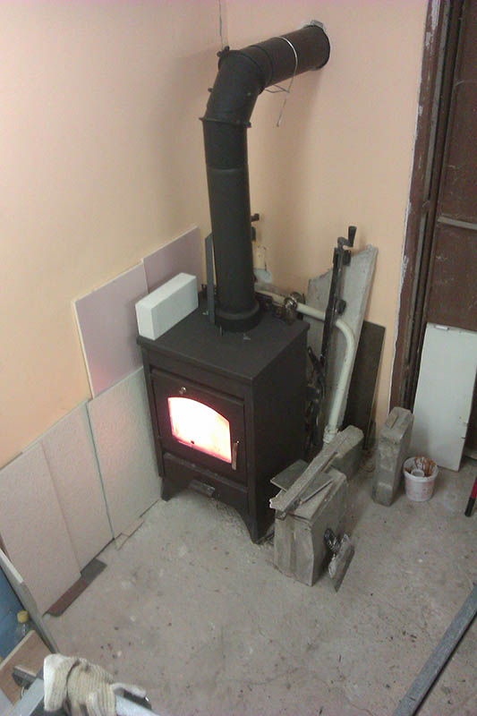

Mul on garaazi kütmiseks fotol olev väike kamin. Kirjade järgi olla võimsus kuni 6 kw aga see on kinni ikka selles palju ja mida raatsin sinna alla visata. Garaaz ise maapealne ja betoonpaneelidest seinte ja laega. Ukseks ühekordne plekkuks mis täiesti soojustamata ja ka ukse vahed on tihendamata, et õhu liikumist tagada. Ruutmeetreid kokku natuke alla 30. Praeguste ilmadega, kui temp on seal nulli ümber, siis korralike kuivade klotsidega küttes kannatab u 45 minuti pärast jope juba maha seljast visata. Kui temperatuur on umbes -15 kraadi, siis kulub umbes tund, et mõistliku olemist tekitada.
Ümber ahju on paigutatud kõik mitte süttiv kola mis võiks natukenegi soojust salvestada ja see läbi aidata suurendada sooja kiirgavat pinda.
Plaanis on risti läbi kamina ülemise osa paigaldada kaks või kolm rauast toru nii, et õhk neist läbi saaks liikuda ja tekkiks midagi bullerjani efekti sarnast. Kuna töötegemiseks kasutan garaazi talveperioodil pikkade vahedega siis eesmärk tegelikult ongi õhu maksimaalselt kiiresti üles küttmine ja soojuse salvestamisel ei ole väga mõtet, garaaz jahtub vahepeal täiesti maha. Seetõttu ei ole mul seal ka siibrit vahel.
Plussid:
Kuna tegelen garaazis palju puidu töödega siis kannatab kõik tekkivad jäätmed ära põletada. Kuivatab õhku väga hästi. Kütmine ei maksa mulle sisuliselt mitte midagi.
Miinused:
Lahtine tuli garaazis kus kõik peale seinte on väga hästi süttiv. Ei salvesta soojust, niikui leek vaibub, tunned kohe, et õhk hakkab jahtuma. Ei saa üksi jätta. Väga suur osa potensiaalsest soojusest läheb tegelikult otse korstnasse. Teises nurgas on korralik puuriit mis võtab liiga palju ruumi kohas kus alati on pinda liialt vähe.
[Pilt: IMAG0159.jpg]
