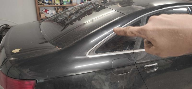

plaanin nn talvepeetril värvi-eksperimente. Olen suht kehva maalri-andega, niiet arvestan juba tulemusega, mis vastab hindele "rahuldav" ja see on talvepeetril ok.
Püüan teha hästi, samas värvida minimaalselt. Sellest ka küsimused:
kuidas teostada hajutamisi? Nt sellist nagu mu patsiendil (metallikvärv + lakk) sõrmega osutatud kohas keegi kunagi juba teinud on:
st kuhumaani karestada, kuidas katta, kuidas värvida? Ilmselt on viimaseks sammuks ülemineku ülekäimine nt p3000 vesiliivapaberiga?
kuhu plaanida üleminekud / hajutamised?
mu nägemus pildil:
1 - värvi alla terve uks. Maaler on küll proff olnud, aga ülipaks värvikiht irdus pahtli küljest ca puntiiriga kujutatud mahtudes
2 - see on loogiline koht. Teisel pool on maht suurem - umbes kontuur 2a
3 - kõige huvipakkuvam koht. Antud poolel plaanin teha mahu "3". Teisel pool sai tiiva alumine tagumine äär kogu pikkuses roostetõrje ja seal olen kahevahel, kas teha piir kohale 3a või 3b. 3b jääb vist päris hästi näha, samas kui 3a puhul hajub osalt naturaalselt kerekontuuri? Seal pole vist isegi suurt hajutada tarvis? St nii karestamine kui värvimine on ju head lihtsad teibiga piiritletud triibuni? Pinnaka puhul tean muidugi, et see triip jääb hästi näha. Kas on paremaid variante?

Pigem võõpaks kogu seeliku / ühe külje üle. Materjalikulu pole ülemõistuse suur.
Tööde etapiviisilise kirjelduse ja sobilikud/vajalikud materjalid  leiab e-koolikotist "Automaalri õpik ametikoolidele", ise sai Vana-Vigalas selle põhjal õpitud ja ei leidnud põhjust nurisemiseks.

Talvekal suht suva ju... Aga mina olen teinud vajaliku pahteldamise jms ära, matistanud pisut suuremalt, nitrolahustiga puhastanud ca +10 senti veel juurde. Aerosoliga värvinud ilma katmata ära, tekib ise hajutus juba. Ja siis lakiga veel natuke laiemalt. Viimane hõbedane sai isegi hea, näha ei olnud midagi. Eile nägin seda aasta hiljem, jumala ok oli siiani

(13-11-2024, 16:57 PM)DevilDeVille Kirjutas:  Pigem võõpaks kogu seeliku / ühe külje üle.
Kuldsed sõnad!
Kui siiski on kange himu hajutamist proovida, siis kindlasti on vaja enne mingi ebaolulise sarnase pinnakattega ukse peal trenni teha.
Matistatud ala peab ulatuma kaugemale kui uus värv, hiljem poleerid kokku.
Pärast viiendat katset teed ikka nii, nagu Devil ütles.
