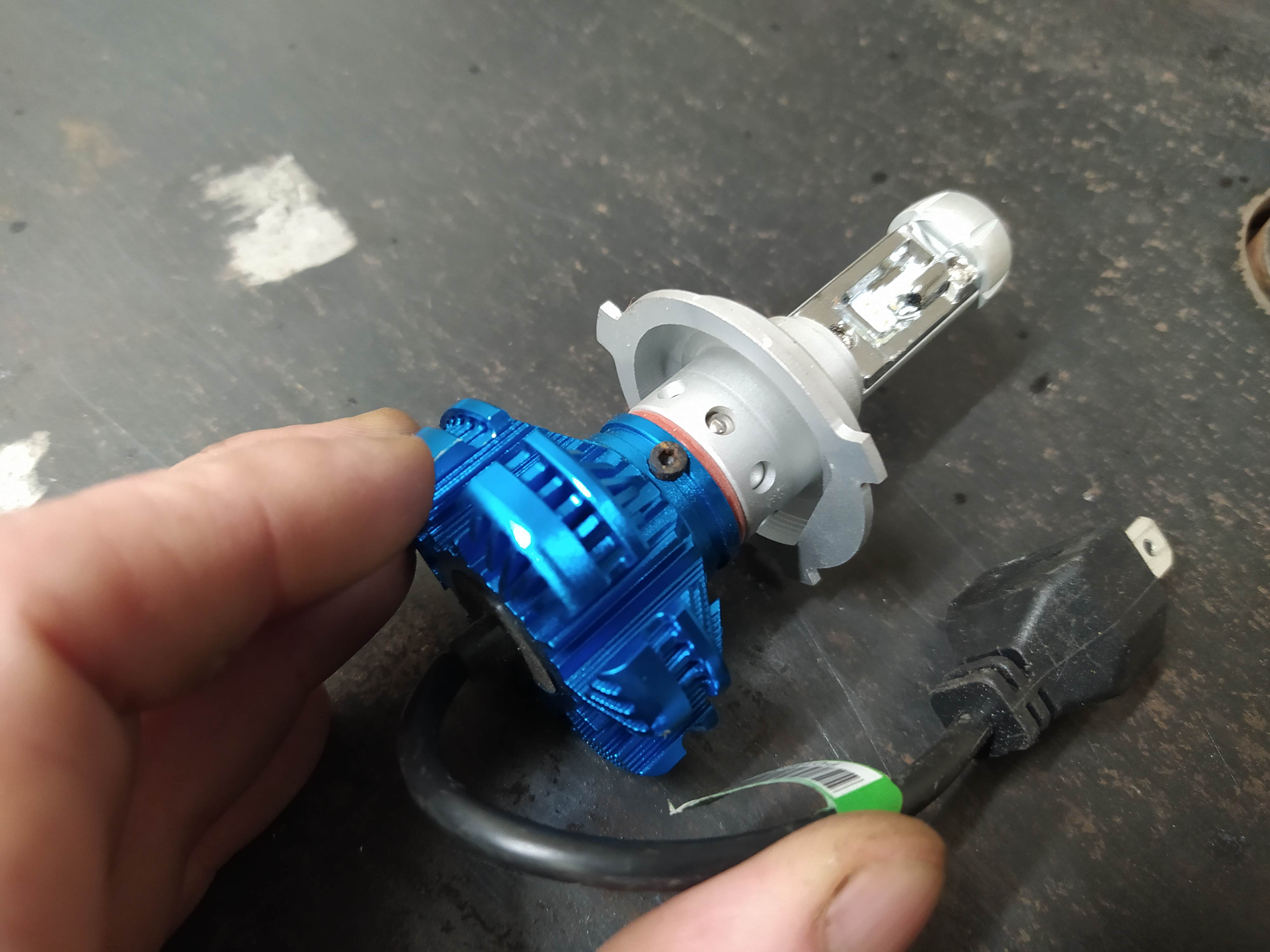

Nagu ülal viidatud, LED selle jaoks mitte-ettenähtud laternas legaalne ei ole ning põhjusega - valgusvihk ei ole õige ja pimestab. Mu võrdlus ja kogemus - valisin sellise LEDi, millel väidetavalt hea valgusvihk. Valgust oli hulka rohkem (isegi kaugtulega), aga liiklusesse ma sellise jamaga ei läinud:
https://forum.automoto.ee/showthread.php?tid=47438&pid=472347#pid472347
Ülal "LED tavatules" kogemusele viitajate tulede valgusvihkude (võrdlus)pilte sooviks näha - pilt ütleb ilusasti ära, kas tulem on teel kasutamiseks normaalne või mitte. Ehk kui mittelegaalsed LEDd on avalikul teel kasutuses, tahaks näha, mille alusel ksf-d tehnonõuded eluvõõraks loevad. Eeldan, et nõuete ignoreerimise põhjus pole teadmiste puudumine (teadmise saab TÜV-l) või "a mne pohh" suhtumine.

Selliseid arutelusid on olnud alates ajast kui esimene H4 pessa sobiv led valmistati. Reeglina on resümee, et ei saa heaks.
Janka näidatud on väga haruldased, paraku on neilgi vimka küljes, õiges asendis ei fikseeru. Ilmselt saaks osavnäpp need korda, aga vahetusel tuleb see töö uuesti teha kui pesa ei muuda. Janka videos on valgusjaotus ilusti näha ju, halogeeni triip ka kõrval.
Lisaks korjab vähegi viitsiv patrull ja TÜV need autod nagunii rajalt maha.

(03-12-2021, 12:42 PM)Marko Kirjutas: Janka videos on valgusjaotus ilusti näha ju, halogeeni triip ka kõrval.
sorri - minu viga: olles janka Makita trelli-mure videot vaadanud oli järeldus, et ei tule sealt asju, mis vaatamisväärsed oleks.
pirni-teema sisu on aga ka mulle arusaadav ja vorm sõnakasutuse / lastetoa osas sobiv. Ehk siis asjalik ja konstruktiivne. Toon ülal oleva lingi uuesti välja:
https://youtu.be/OMdtZLL6JGY
valgusvihk on videos palju parem, kui mu LED-del oli. Kuigi jah - seinakaugustest ei saa aru ja sellel on oma roll. Oma kunagistel piltidel püüdsin ka kuigipalju kaugust tekitada (seda oli 7..8m) ning selle olemasolu on pildil näha. Kõrvalised valgusallikad on samuti mittevajalik valgusreostus.
kui leian oma sobimatuks tõdetud LEDd üles, visualiseerin võrdlust alternatiiviga, mille ma tegelikult alles nüüd töösse panin: kehvade tuledega masin sai uued tuled (Depo) ja Philipsi "+130%" pirnid. Läks paremaks ja järgmist sammu ehk pinge tõstmist (releed + juhtme-upgrade) ma tegema ei kiirusta. Kuigi töötavate tulede pinge on 1,7V / 12,5% pardepingest ehk 13,4V-st (see on tarbijatega. Ilma nendeta on viisakas 14,2V) madalam. St pirni kleemmidel on ainult 11,7V.
