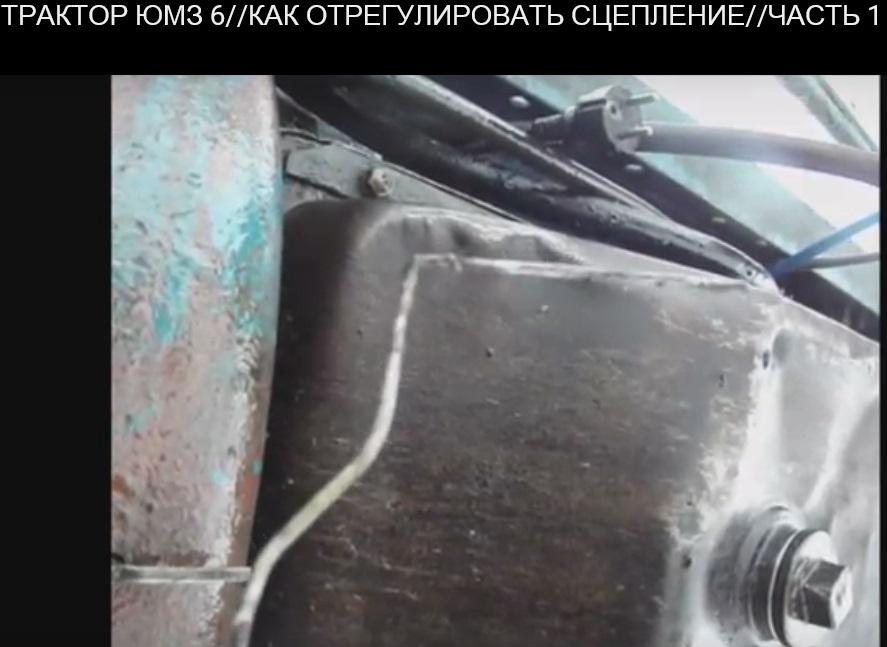

Kas keegi viitsib seletada, või linkida materjalile mis puudutab siduri reguleerimist, paneks selle homme kokku.
Käppade kõrgus reguleeritakse, nii et suurema nuudiga ketta ja käppade vahe on 73mm. Millise pinna pealt seda mõõdetakse, kas nuudi, ketta enda või siduri katte pealt?
Lisaks need 3 polti, mis reguleerivad suure nuudiga ketta avanemist, saan ma õigesti aru, et peale seda kui korv on paigas, keeratakse need kinni ja siis 7 nõksu võrra lahti?
