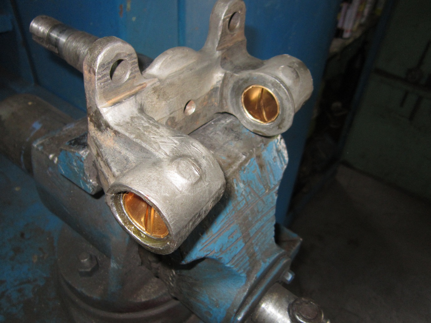

Sirvisin oma vanu pilte ja leidsin mõned, mis sai tehtud 3 suve tagasi, kui noorem poiss veel ülikoolis käis ja sai ZIM-i sillad ja amordid ära renoveeritud. Pilte on palju, kuid pole saanud midagi tagasilla renoveerimisest ja tagavedrude tegemisest, kuid nendest pole ka tähtsust, sest nagu eespool mainisin, mõned olid katki, sai keevitatud aga nüüd tellisin uued. Tõenäoliselt tegin ka tagasillast pilte aga vist telefoniga ja koos sellega läksid ka need looja karja. Igatahes tegin mingi valiku. Fotokaga tehtud pildid on liiga suured, et siia üles panna ja nende ülespanek ja vähendamine on jube tüütu ettevõtmine.
Esiteks siis esisild.
Teen väikese vaheaja. Kopp tuli ette.
#62
Jätkame siis esisilla teemal, mis sai viimasu pulgani lahti harutatud, keevitatud lihvitud ja uute juppidega komplekteeritud.
Lahti kistud ja renoveeritud said kõik amordid ja roolisüsteem.
Järjekord läks tiba sassi. Aga noh aimu saab.
#63
Ja lõpuks siis valmis, komplekteeritud esisild.

Kas roolikarpi läks vana tuntud Tad-17i või midagi läänelikku? Soovitan esisilla osad korralikult ära määrida ZIMil. Määrdeaine valiku osas ise eelistan Mannoli määrdeid. Kuid võib ka midagi muud panna,mis on kvaliteetne. Ilmselt see lahtine ZIM eriti sõitma ei hakka aga kui kõik korralikult sissemäärida ei ole edaspidi ka probleeme. Tüüpviga nendel esisildadel on see,et lastakse määrimised üle ja siis tekivad mehised lõtkud igale poole.

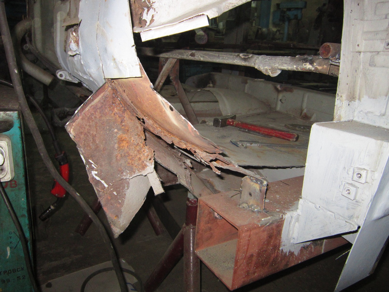

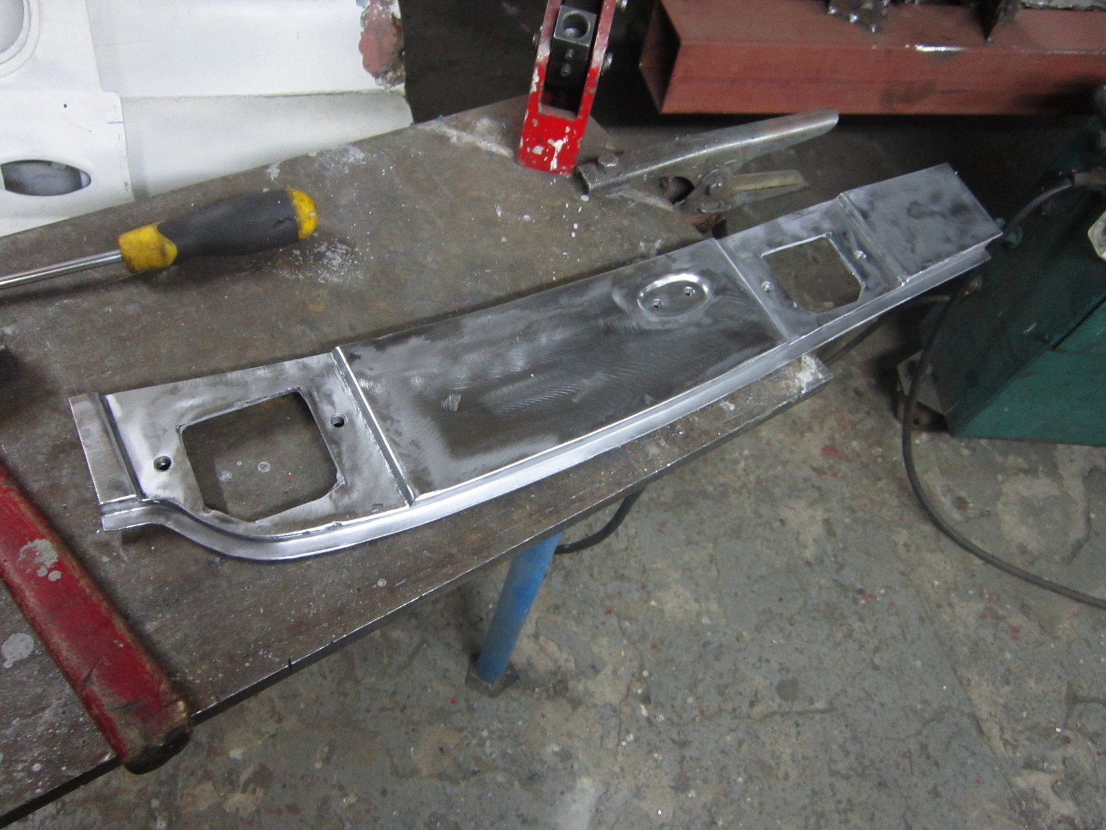

Paistab, et ZIM on Ukrainas ikka tõsiselt ja lõplikult ette võetud. Suurt virisemist kah enam pole. Kaks plekkseppa teevad 8h päevas. Palusin iga nädalast raportit ja üksikasjalisi pilte, et veenduda minu kõrgete nõudmiste täitmist. Nõudmised olid sellised, et kuskil ei tohi olla kahekordseid plekke, välja arvatud tehase poolt ette nähtud liitekohad. Kõik roostes kohad tuleb välja lõigata ja asendada uute plekkidega, millesse tuleb sisse soonida igasugu sooned, nagu nad originaalis ette nähtud on. Kogu pealmine rooste tuleb eemaldada ja kruntida. Rangelt tuleb jälgida 1948 a. Faetoni tehase jooniseid. Öeldi, et kere on nüüd ka lõplikult paigas. Kõik mõõdud klapivad. Homme, 10-ndal Nov., saab täpselt kuu aega täis tööde algusest. Paistab, et tänaseks on kõik ukse postid renoveeritud. Saadeti 50 väga detailset pilti. Siia kõiki ei pane, 18-st aitab. Panen kahes jaos, muidu võib käest minna.
[attachment=66217]
#75
Eelmises postituses läks piltide järjekord küll sassi.
Noh, loodan, et mingi ülevaade olemas.

Enne eelmise postituse piltide järjekorra õigeks sättimist oli seal ka üks foto, kus paistis osaliselt tagumine küljeaken, mida nagu faetonil ei tohiks olla. Kas masin oli siis oma tsiviilkasutuse perioodil tagasi kinniseks ehitatud?

 Ei olnud katust, aga ma siin mainisin, et auto oli nii kõver, ehk kokku vajunud ja et teda õigetesse mõõtmetesse saada võeti mõni aasta tagasi maha lõigatud Igori auto katus ja üritati selle abil õiged mõõdud kätte saada. Alguses ei tehtud pilte ka ja ega nad väga oma köögipoolt näidata ei taha. Siiski paar pilti mul on.

Ukrainlased on vist pilditegemist tõsisemalt võtnud, nüüd saadetakse juba päevatöö raporteid.
Eelviimasel pildil on näha kui kõvasti põhja on lapitud - vähemalt neli kihti.
