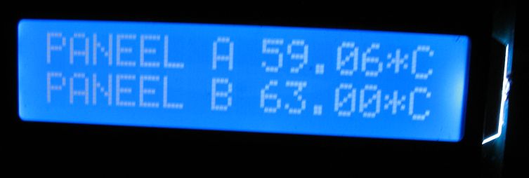

Päikesekollektorite temp praegu selline:
Peab lähiajal antifriisi sisse ostma, muidu läheb varsti veel kõrbema! Palja veega enne maikuud ei julge.
