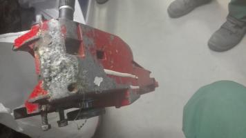

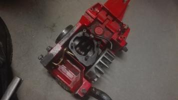

Tänased leiud: Big Grin
[Pilt: 2490385398e80a_l.jpg]
[Pilt: 24903851450df0_l.jpg]
Olen näinud kõike aga mitte seda. Rahvas on meil leidlik. Laagert sees polnud aga sõrm "Made in Estonia" . Staterit tõmmates asi täitsa toimis. Kepsu lõtk oli sees.... kuulsin kohe ära. Big Grin
