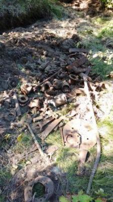

Vot nende asjade pärast ma metsas käingi(Koormakasti detailid)
[Pilt: 20180819_230335.jpg]
Vasakul "küünlajuhe", keskmine asi on tundmatu ja paremal on jagaja plaat mille küljes peaks olema haamer ja kontaktid...
[Pilt: 20180819_230234.jpg]
Rauda oli päris palju. Kõike ei viitsind pildistada. Pole mõtet ka. Homme hommikul tuleb väike video ka tänasest kohast...
