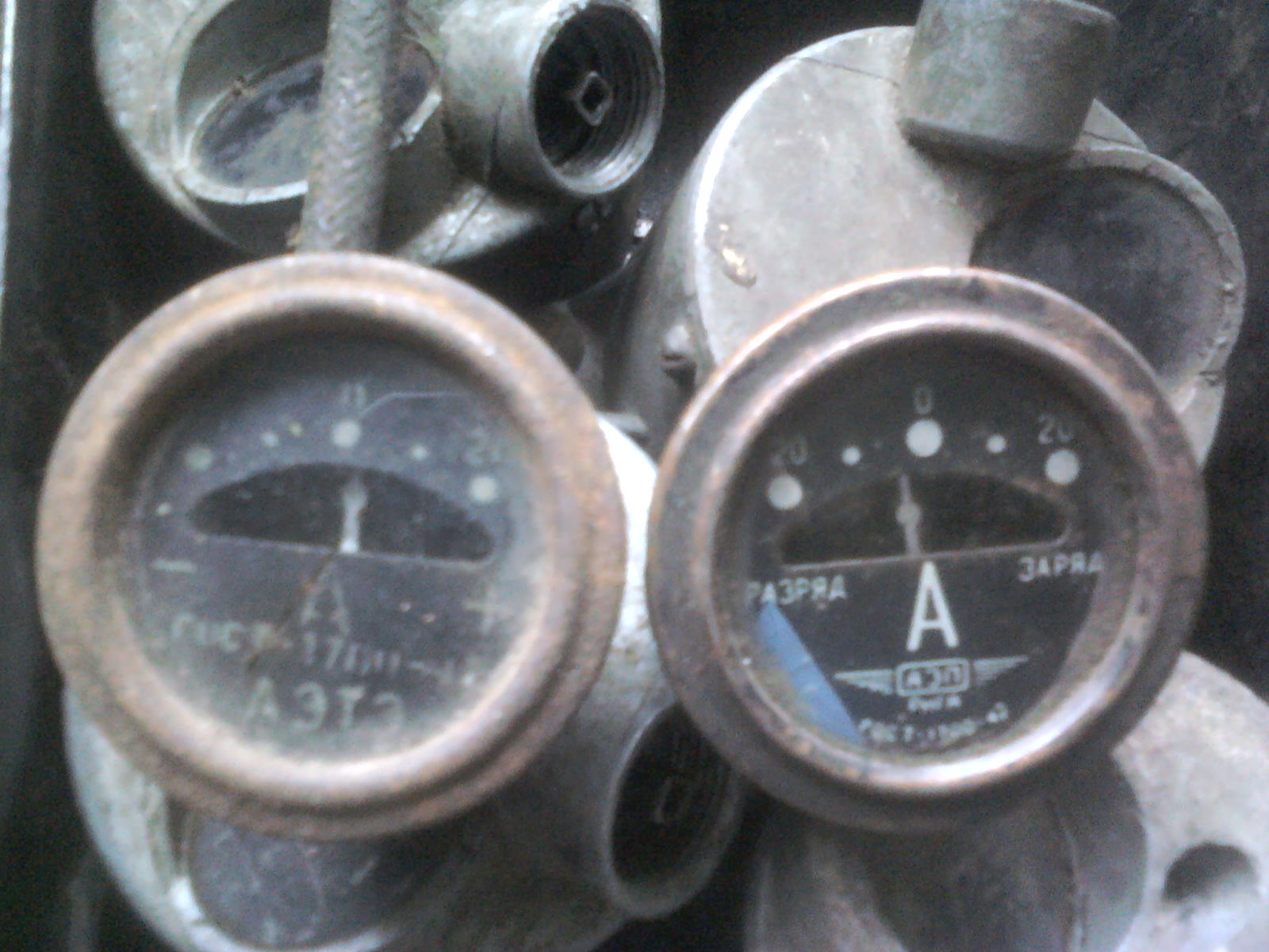

Sõber kellega koos tuhnime neid Gazi kohti leidis sihverplaadi. Ja see on kõigist eeltoodud ampermeetritest erinev... leitud kohast kus mina veel käinud ei ole...
[Pilt: received_243325856371860.jpg]
Numbrid on viltu. Väga oluline leid... Võrdluseks ampermeeter mida õigeks pidasin. Võibolla oli veel variante. Kurat teab. Kui temagi...
[Pilt: itemimg1263.jpg]
Leitud plaat on siis umbes selline...
[Pilt: 20180830_121053.jpg]
See leitud plaat skaneeri sisse. Saad faili, mille alusel neid pärast toota kannatab.
Originaali võid proovida puhastada aga oblikaga. Seda taastama/restaureerima pole mõtet hakatagi. Paned sellisena olemasolevasse ampermeetrisse sisse ja ongi autentne eksemplar olemas.
Igatahes saad kindel olla, et sellise kujundusega asjad olid sõja ajal kasutusel. Seega sobivad ka Sinu masinale.
Spetsialistid arvasid et kui siis ainult lahja oblika lahusega. Peab proovima.

Suured tänud ksf. BchPls ja tema sõbrale Jaanile kelle käest sain ampermeetri. Omanik arvas et võibolla on läbi põlenud. Õnneks saab olemasolevatest kombineerida toimiva kokku...
