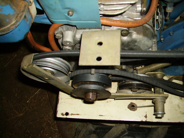

Paluksin pisut abi MB-1 rihmadega abi. Nimelt vana mootor sai aastaid tagasi laiali tõmmatud ja nüüd uue mootori jaoks ettevalmistamisel on häda käes. Rullid asjad ei istu kokku. Kui kellegil oleks võimalik teha korralik pilt MB-1 rihmamajandusest, siis oleks sellest mulle palju abi.

(14-05-2011, 22:17 PM)urmet48 Kirjutas:  Paluksin pisut abi MB-1 rihmadega abi. Nimelt vana mootor sai aastaid tagasi laiali tõmmatud ja nüüd uue mootori jaoks ettevalmistamisel on häda käes. Rullid asjad ei istu kokku. Kui kellegil oleks võimalik teha korralik pilt MB-1 rihmamajandusest, siis oleks sellest mulle palju abi.
Kas on plaanis mingi lääne mootor paigaldada? Kui nii, siis ise olen ka vaadanud erinevaid mootoreid ja üks ühele ei sobi mitte ükski. Ei lähe kinnitusaugud kokku, tuleb mootorit tõsta, kuna lääne mootoritel on väntvõlli keskpunkt madalam kui originaalil. Samuti tuleb külje peale mootorit nihutada ja rihmaratas ka uus teha, võlli jämedus ei klapi.
Piltidest ilmselt abi ei saa. Kõige paremini saab nii, kui paned vana mootori niipalju kokku, et mootoriplokis väntvõll sees ja rihmaratas otsas. Siis asetad ta raamile ja võtad mõõdud, kui kaugel rihmaratas millestki on. Siis uuele mootorile rihmaratas külge ja hakkad vaatama, kuhupoole liigutama on vaja hakata. Vähemalt ise teeks nii.
Rihmaratas peab saama suht täpselt vana koha peale, muidu ei hakka edasi-tagasi korralikult tööle ja siis vaja hakata uusi teise pikkusega rihmu otsima.
Paar pilti tegin:
http://files.mail.ru/3ZJY1Y. Skännitud venekeelne MB manuaal. Põhiliselt MB2 aga Image0028.tif sisaldab ka MB1 rihmade kinemaatikat. Joonis on küll suht tinglik, aga äkki on abiks.
