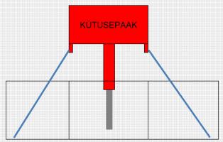

See, mis Sa kirjutad, pole mulle üllatuseks ega uudiseks. Mina mõtlen palju kaugemale selles, kuidas kõikvõimalikult saaks traktorit edasi arendada Wink  Küsimuse tagamaa tuleb välja sellelt jooniselt:
 Vaba käega ei oska, aga Exceli abiga saan hakkama. Pildil traktori esiosa: Paak, paagi/saha raam, silinder ja sahk. Loodan, et see on arusaadav, nagu ka see, et minu traktor on punane  Cool Sinised jooned oleks aga ketid, millel on reguleeritav pikkus ning need kinnituvad saha raami ning saha nurkade külge. Mis oleks nende mõte?
(Vähemalt minu) JuMZi sahk on üsna vedel ja küljed liiguvad palju üles-alla. Mõnikord hüppab saha nurk üle takistuse (mätta), mida tahaks maha sõita, teinekord tahtes vaid väiksemaid mättakesi/mutihunnikuid siluda, läheb nurk maasse, sahk paindub ja võtab kaasa nii suure mätta, et see nullib kogu eelneva töö tee või platsi silumisel. Kas tuleb tuttav ette?  Big Grin @topshop  Smile Kuigi ketid oleks manuaalselt reguleeritavad, annaksid need sahale jäikuse. Silinder surub ketid pingule, ketid ei lase oma poolel liialt mättasse sisse minna ning vastaspoole kett ei lase liiga lihtsalt mättast üle hüpata. Palju täpsemalt saab ka sula maa pealt aluspinnast kahjustamata lund lükata, vajadusel, näiteks teeserva silumiseks, saab ühe nurga seada oluliselt madalamaks kui teise jne. vastavalt fantaasiale. Vähemalt teoorias päris hea mõte.
Praktikas oleks aga vaja teada orienteeruvat silindi surumisjõudu, et leida õige tugevusega kett ja ka ketipinguti, et saaks reguleerida ka täpsemalt kui lüli pikkuse kaupa. Päris "overkill" ketti ei tahaks ju ka panna, nii et igaks juhuks. Seega ootan pakkumisi silindri jõu kohta ja arvamusi sellisest ideest.

Ketid tõmbavad paagi all oleva raami kiirelt lilleks...
Alustada tuleks saha aisade otsas olevate pukside-sõrmede vahetusega ja hilisema tuuninguga võiks panna ette sahale kaks silindrit, ülemised otsad kinnituvad sinna keskele kus orginaal ja alumised tokid lähevad poolviltu aisade külge.

Kui silinder ülevalt liigendist jäik pole, siis kettide mõju on tühine. Ei tasu vaeva.
Vabandan, et saha uut asendit ei joonistanud. Nüüd peaks asi selge olema miks kettidest abi ei ole. Ainult siis hoiavad ketid saha horisontaalis kui suudad hoida töösilindri täpselt vertikaalis.

(27-06-2016, 20:01 PM)aavu Kirjutas:  Kui silinder ülevalt liigendist jäik pole, siis kettide mõju on tühine. Ei tasu vaeva.
Hea ksf aavu, ma ei saa täpselt aru, mida Sa öelda tahad selle ülemise liigendi jäikusega. Ehk selgitad lähemalt. Lisaks tegid ka pildile mõned jooned, millest ma samuti hästi aru ei saa ning oleksin tänulik, kui ka nende kohta paar selgitavat sõna annad.
Meelis, olen nõus, et omad eelised on ka sujuval sahal, kuid kuna ketid oleks eemaldatavad, saaks kasutada mõlema variandi plusse. Kahe silindriga oleks muidugi mõnus toimetada, aga selle ehitamine läheb (kümnetes) kordades kallimaks ja keerulisemaks. Detailidesse hetkel ei lasku. Mis puutub aga raami tugevusse, siis jupi karpraua või I talaga saab selle ära tugevdada, seega peaks olema ikkagi tehtav.  Cool
Aga keegi pole veel pakkunud, kui suur on silindri umbkaudne surumisjõud, et saaks kettide tugevust arvestada.

Aavu, parandatud postituse pealt saan Su mõttest aru, aga arvan, et seda ei saa juhtuda, sest tekivad nelinurgad, mis saavad läbi painduda ainult ühele poole. Seda ei lase juhtuda aga teine pool, mis sellele poolele läbipainet läbi ei lase. Kuigi ma pole selles 100% kindel, usun, et see ikkagi on nii. Kui ära proovin, annan teada.

Miks ketid ei tööta? Sest paagialune raam, kuhu kinnitub silinder, on sitaks vedel ja väändub kergesti. Teiseks kinnituvad ketid ja silinder väga lähestikku ja neid kolme kinnitust võid vaadelda praktiliselt ühena. Kui oskasid joonise teha, oskad ka teise mehe täiendusi lugeda. Cool Tegelikult ei saa ma üldse probleemi olemusest aru, sest see masin ei ole mõeldud mutimulla hunnikute silumiseks ega ka suureks pinnase koorimiseks, vaid kopaga valli või hunnikusse tõstetud pinnase laiali lükkamiseks. Enne ratsionaliseerimist alusta loksude ja suurte lõtkude likvideerimisega. Korralikku planeerimist teevad selle masinaga (ka tunduvalt asisemate) ainult tõelised proffid.

Tugitallad ei takista kuidagi sahal maasse tungimast - need jooksevad ju tera järel... Kui tera nurk on juba maasse jooksma hakanud, tuleb tugitald kenasti järele. Aga eks natuke leebemaks sukeldumist tagumine toetuspunkt ilmselt muudab.
Ketid ei aita - sahk saab ikkagi painduda. Ja kui sahk paindub, annavad mõlemad ketid järele. Mis tähendab, et ketid saavad pöörduda ümber ülemise kinnituspunkti, mida ka Aavu joonsitada üritas. Jumpstükk ei ole mõeldud tihke materjaliga toimetama, ainult sõredaga. Ega ilmaasjata ole buldooseritel aiste vahe võimalikult suur... Vaata, kui kitsas on Punase Kopalise saha aistevahe... Ja kui kaugel kinnitustapist tera nurk.
Pealegi tähendab saha allaliikumise tõkestamine seda, et sahk ei ulata mitte igal pool maani... Käi siis neid kette regullimas.

Täitsa vahva tabel, mulle meeldib. Käisin vahepeal rattaga poes ja siis oli aega mõelda sõidu ajal. Kui ma algul tahtsin teha täisjäika süsteemi nii, et suruda silindrile täisrõhk peale, et ketid oleks täiega pingul, siis sellel lähenemisel pole vast liiga suurt mõtet. Erinevad miinused on välja toodud eelnevates postitustes. Kogu see silindri jõu küsimise tagamaa oligi ka selles, et teada saada, kui kõvasid kette vaja läheb. Positiivne on aga see, et nii mina kui ka teised selle teema lugejad oleme saanud targemaks Wink
Küll aga saan teha nii, et lasen saha ainult kettidele rippu ning maasse minek on juba saha enda massi teha. Järsu maasse jooksmise eest see kaitseb ja see on minu jaoks kõige olulisem. Reguleerimine on tal jah manuaalne ja ebamugav, aga suures plaanis on ju nii, et panen korra paika ära ja siis saan kogu vajaliku töö selles seades tehtud.
