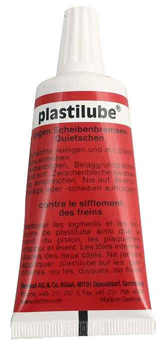

Vilistavatest klotsidest. Enne, kui kritiseerida klotsi või ketta valmistajat, tuleb klots paigaldada nii, nagu see on ette nähtud. Ehk siis kõiki klotsi ja misiganes detailide (välja arvatud pidurdav hõõrdpind) kokkupuutepunktid peavad olema kaetud selleks ettenähtud vahendiga. Näiteks see:
See, et mõni asjast midagi ei tea või ei raatsi/viitsi asja kasutada, ei ole põhjus, et klotsi/ketta tootjat siunata.

Kui paigaldada uued kettad, siis võib pidureid jõuliselt kasutada alles siis kui klots on kettaga kontaktis 90 % ulatuses. Ehk olete tähele pannud ketastega on kaasas juhend mis soovitab esimesed 300 km sõita pehme jalaga (tootjatel omad erinevused). Vähese puutekontakti tulemusena kuumeneb kitsas riba klotsil kiiresti ja see koht hakkab vilistama. Vaadake lihtsalt, et uued kettad oleksid puhtad, klotsid liiguksid täitsa vabalt omas pesas ja kindlasti kasutage klotsipastat ja muretuid vilevabasi kilomeetreid.

Klotsid koos uute ketastega paigaldasin ise, sadulad puhastasin ja panin õige määrdega kokku. Kui vilistama hakkas (mitte kohe, vaid ka paarisaja km pärast), käis töökojas. Arvasingi, et äkki sai midagi kogemata halvasti tehtud või mõni kolb ei liigu tagasi. Töökojas võeti lahti, puhastati uuesti, lasti klotsidel teravad nurgad maha, pandi kokku tagasi. Paarisaja km pärast sama lugu. Pärast seda uued klotsid kaotasid probleemi. Ei tahagi väita, et kõik MaxGeari asjad on sodi, vaid lihtsalt see oli minu konkreetne kogemus. Ketaste kohta pole ühtegi halba sõna.

Olen oma VAG autode piduritega hädas olnud sellega et pole kunagi õnnestunud klotsi normaalse kulumisega lõpuni sõita, alati roostetab ketas enne kätte ära. Et seda vältida olen otsinud pehme seguga ja lõikamata nurkadega klotse, osadel vuffel klotsidel ulatub lõigatud osa poole kulumismaterjali paksuseni, ei jõuaks ära oodata millal see klots ükskord täis pinnaga tööle hakkab. Kate võib mõnel tundmatu looma nahal nii kõva olla et ketas kulub ära enne klotsi. Odavate ja heade klotsidel otsingul olen saanud rahuldavaid tulemusi Delphi ja Bosch klotsidega, paigaldanud nad raami sisse kuivalt (kaua see high-tech määre seal ikka püsib) ja vilega pole küll kordagi probleeme olnud.
