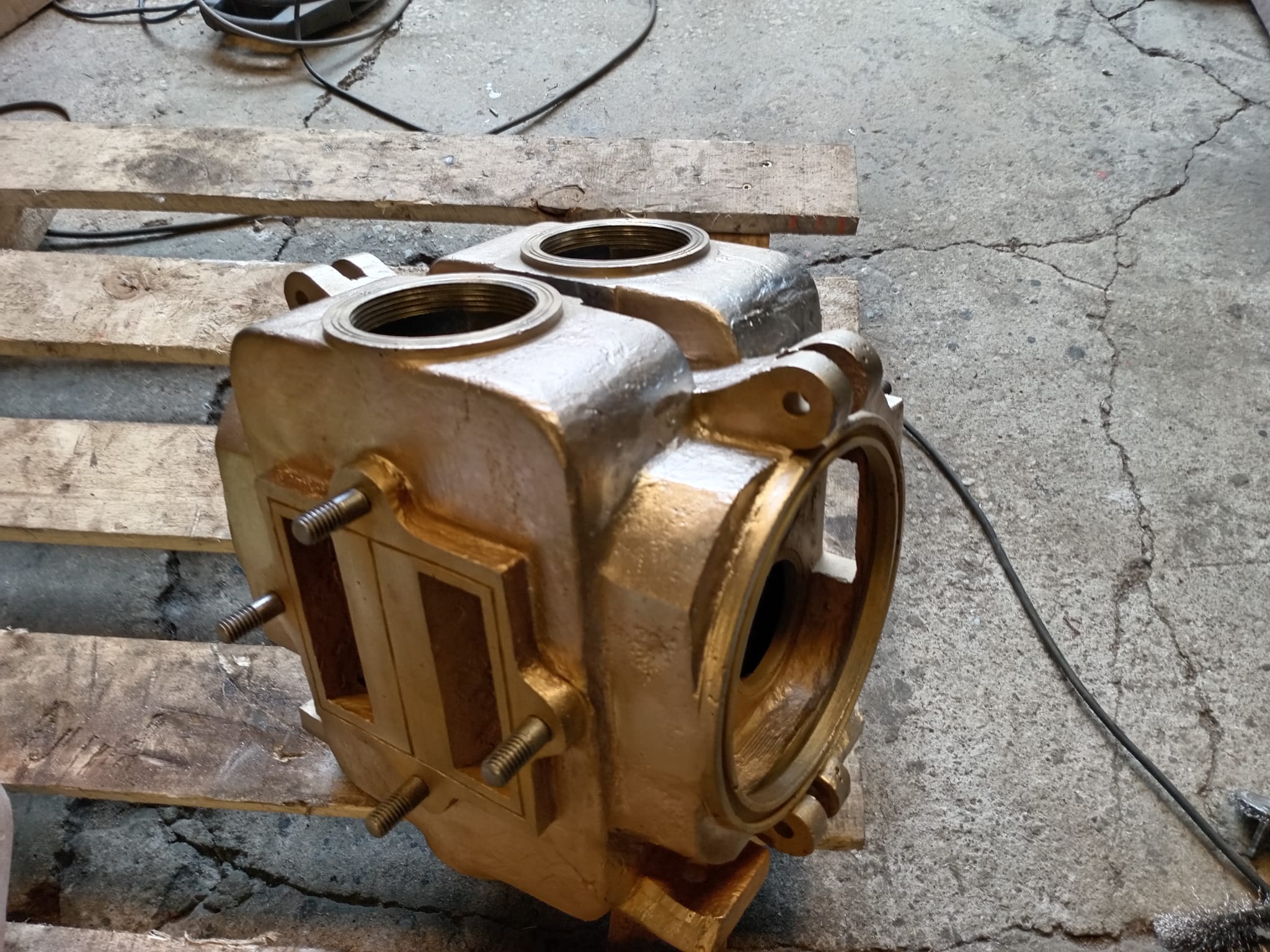

Pumba osa hakkab ka kokku saama. Ühe kraani keeraja kadunud, teist samasugust näha pildil. Sellise järgitegemine paras peavalu. Pumba alt küljelt kummaltki poolt lähevad sisse klapid, mille parem enne juba ammu möödunud ja näha, et neid on kõvasti remonditud. Ka ei olnud nad minuni jõudmisel omal kohal, vaid vedelesid veepaagis. Klappide mitu kummitihendit on praktiliselt laiali pudenenud ja tõenäoliselt ei ole ka originaalid. Näha kohe, et erinevaid materjale kasutatud. Klapid siis pildil ja kui hästi pumpa vaadata, siis küljelt on näha avausi kuhu nad sisse lähevad.

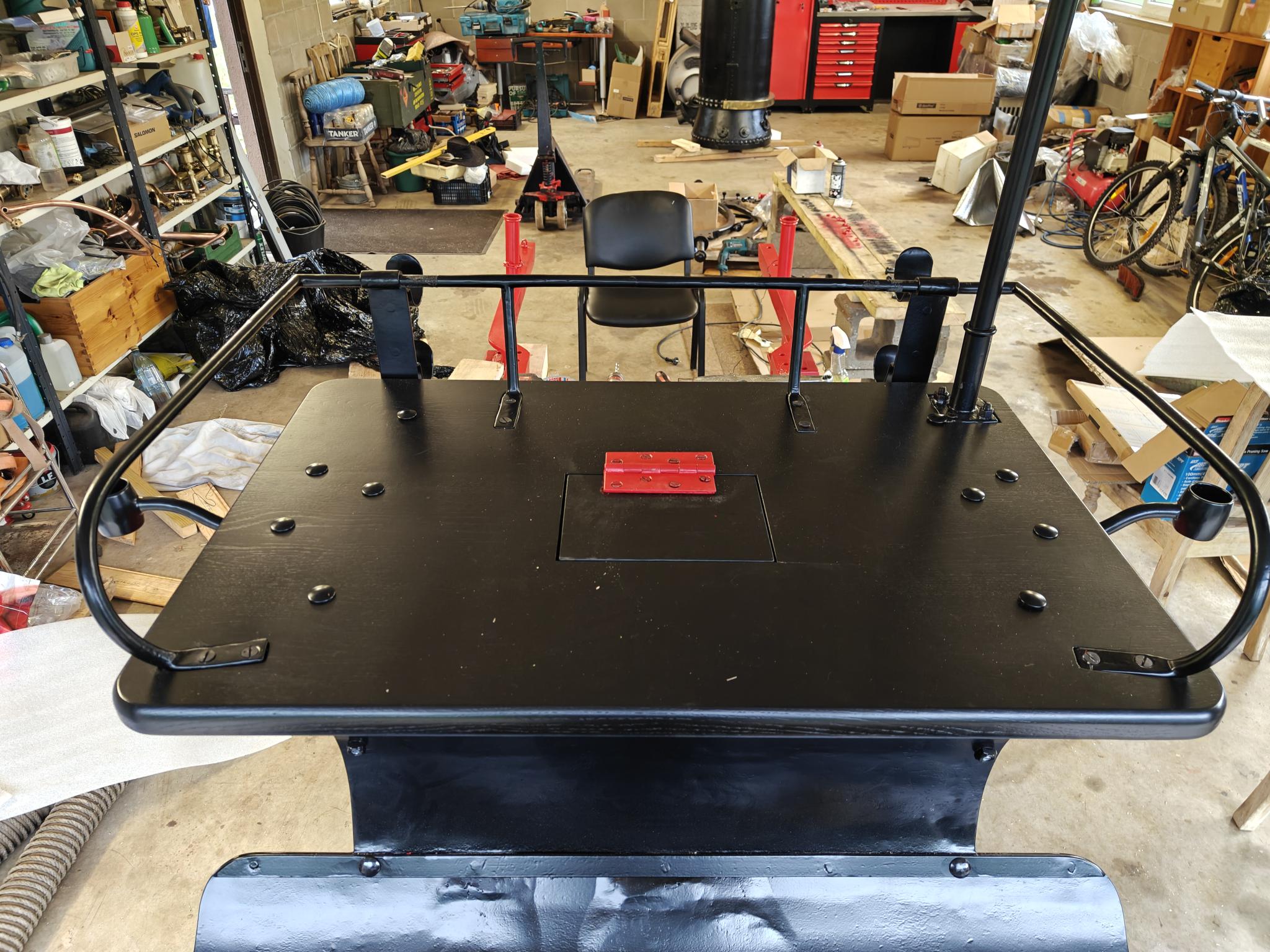

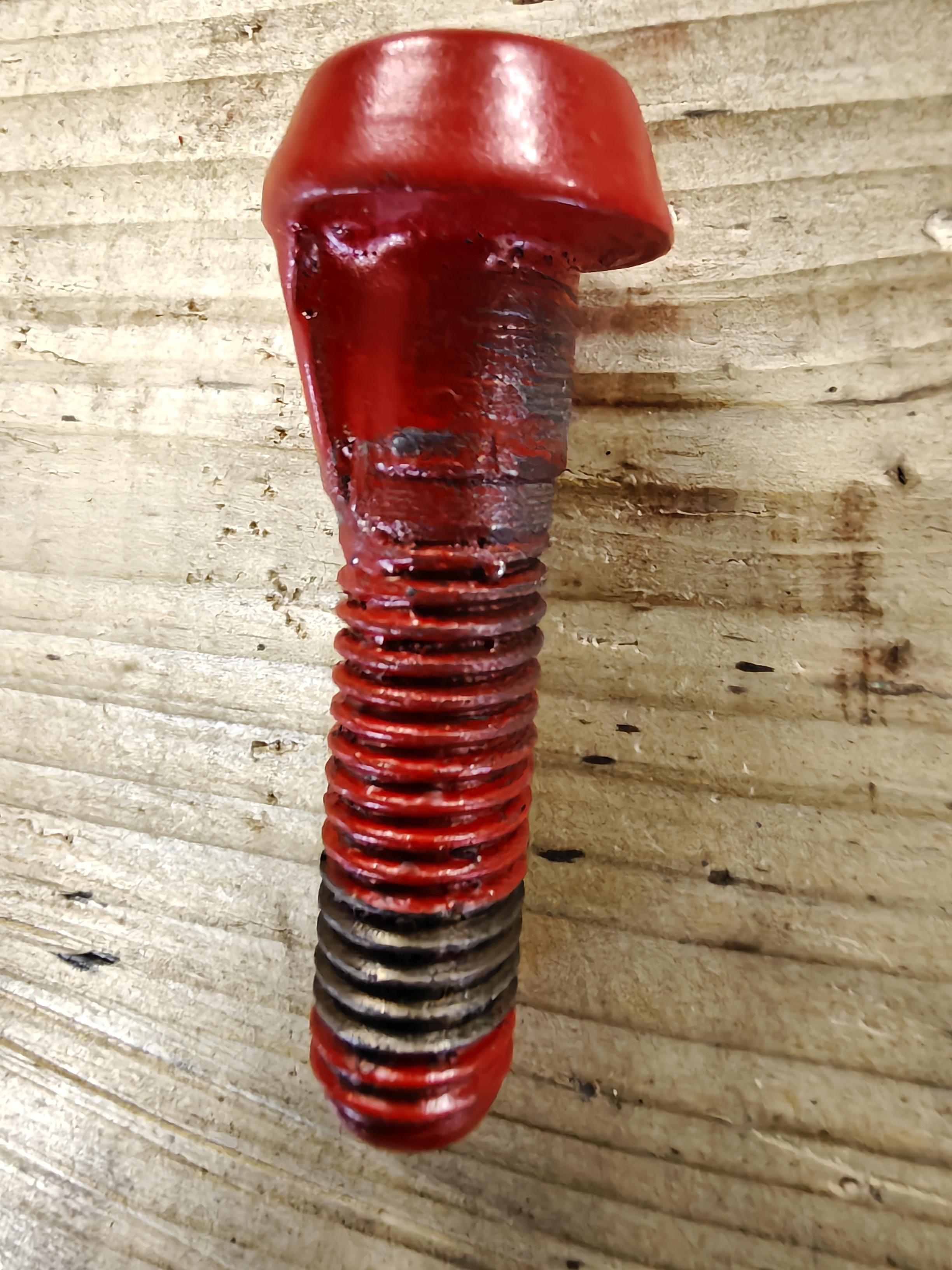

Kõik puuduolevad poldid on taastatud. Muidugi pole neil peal tsaariaegset vinti, sest vindisammu ei suuda kuidagi tuvastada. Samuti oli paljudele poltidele peale keeratud valed mutrid, mis rikkusid vindi täielikult. Võtsin siis tänapäevased 10 mm poldid vastavalt vajalikule pikkusele ja treisin ajastutruud pead otsa. Kisa jaoks sai keevitatud muhk, mis siis viili ja käsifreesi abil sai parajaks kohendatud. Värv selga ja nüüd on kõik poldid vähemalt visuaalselt nagu originaalid. Nagu mõned postitused tagasi sai mainitud, paar sellist kisaga polti õnnestus ka originaalis säilitada. Sellest tehtust poldist ka pilt. Panin kokku ka esiistme. Õnneks juhtusin Eesti uut mängufilmi, Säärane Mulk, vaatama ja seal samasuguse istmega tõld ja seal ka istmel padi. Juba mõtlesin, et midagi sellist peaks seal olema, sest kuidas ikka nende poltide peade ja mis veel hullem, luugi hinge peal istud. Filmis oli näha, et selle padja kõrgus kusagil pool ümbritsevast raamist, ehk kusagil 3 tolli. Istme küljes ka esitule hoidikud. Eks pildilt näha. Istmeraami kruvid kõik miinuspeadega ja originaalid. Istme ja tulede kinnitus poldid uued, tänapäevased. Osad olid kadunud ja osad nõukaaegsed. Ainult üks polt oli säilinud originaalsena. Selle järgi sai uued tehtud. Vindisamm muidugi tänapäevane. Töökojas mul paras segadus, palun mitte tähele panna.

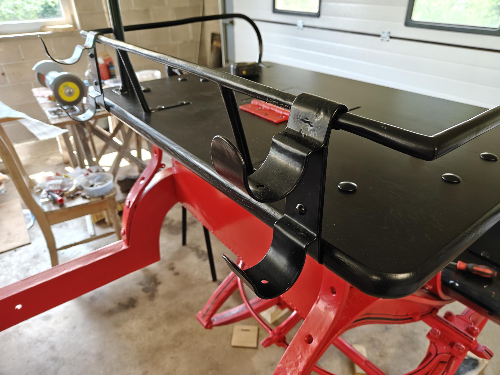

Istme taga on kaks hoidikut, labida ja kirka jaoks. Muidugi pole neid enam alles. Nõuka ajal olid kõikjal tuletõrje kapid, kus asus siis terava otsaga ämber (milleks see terav ots hea oli ei oska välja mõelda), kirka, labidas ja vist veel midagi. Kui kellelgi on säilinuid neid nõukaaegseid tuletõrje kirkat või labidat, võiks ühendust võtta. Tsaariaegseid on vist palju tahta ja vaevalt nad palju muutusid mõnekümne aasta jooksul. Lihtsalt komplekteerimise mõttes peaks nad seal olema. Pildil siis ka näha need hoidikud. Tõenäoliselt olid labidas ja kirka kinnitatud nahkrihmaga, mis oli neediga kinnitatud hoidiku külge. Selleks ka auk hoidiku põhjas.
