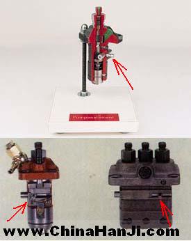

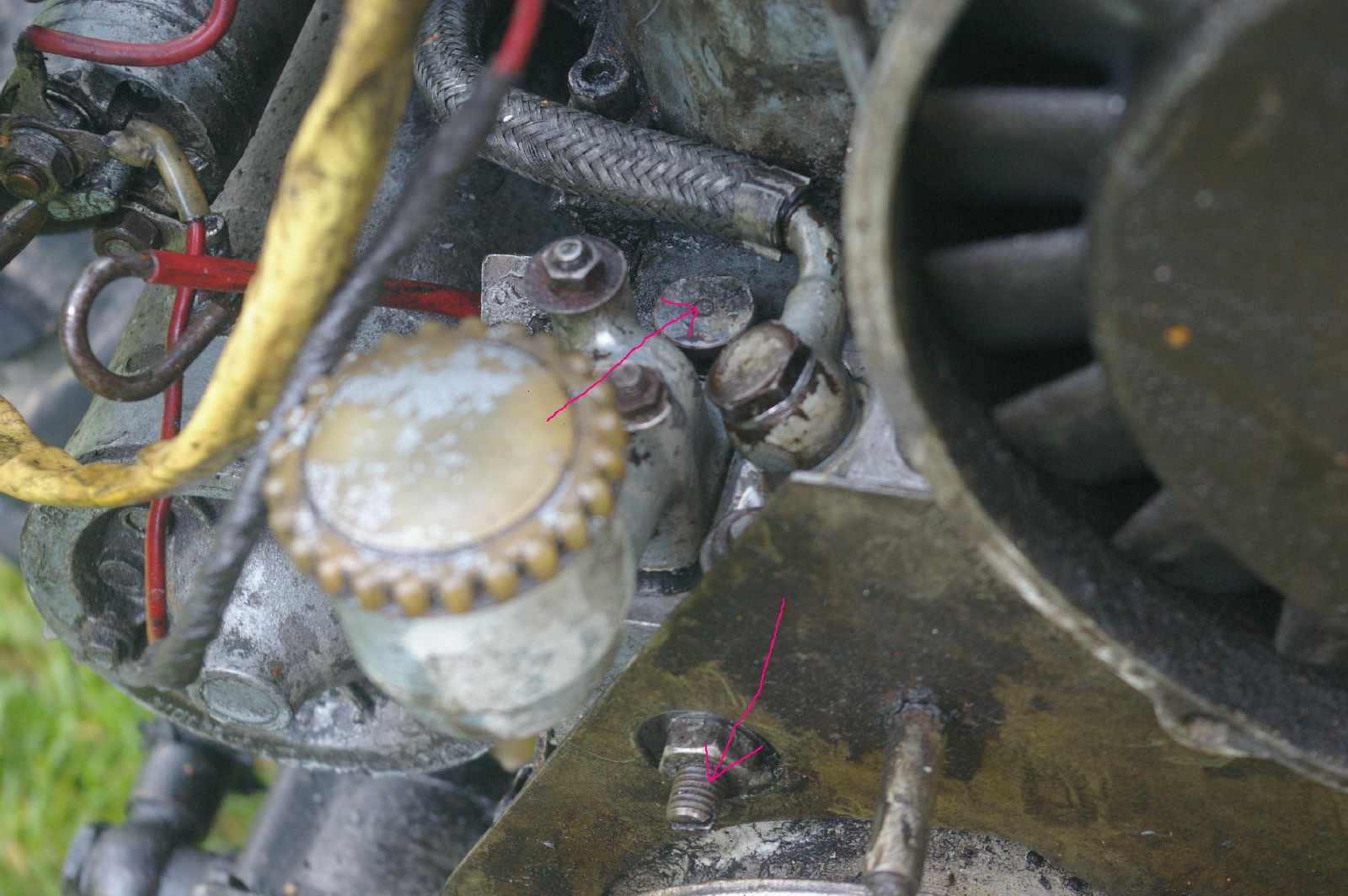

See alumine asjandus on mootori seest tühi, s.t puudub klomakas, mis teisel traktoril olemas on. Kuigi ma ei saa aru, kuidas eelnimetatud asjad üldse traktorile vajalikud on. Kuhugile nad välja ei vii ja midagi neist nagu kasu ei ole.
Nüüd siis vahetasin teise traktoriga nii pihusti kui ka pumba. Töötav trakats töötab mõlemiga, mittetöötav mitte kummagiga....
Mida veel vaadata?
17-08-2009, 01:01 AM
See on külmkäivituseks. Kui gaas paanna põhja siis nupule vajutades käib klõps. See peaks panema käivituskoguse maksimaalseks. Kui sellele mitte vajutada, käivitub külmalt pika käimaise peale.
17-08-2009, 20:19 PM
keerasin selle julla välja, seal all ei ole midagi, millega see ühenduses oleks. Ei kummalgi traktoril. On lihtsalt nupp, mida saab vajutada, aga ei enamat.
Täna lasksin nn. eelsüüteküünla august natuke õli kolvi peale. Peale seda läks käima enamvähem kohe. Tundub et üks mootor on lihtsalt nii hõre, et diisli plahvatuseks piisavat pauku ei teki. Sellest ka see piimjas suits käivitamisel. Kui käima jääb, siis ka pidevalt hallikas suitsupilv üleval. Võib see mittekäivitumine sellest olla? Trakats seisis enne minukätte jõudmist aasta-paar. Kas rõngad võivad olla nn. kinni? Ja kas nad lahti ei lähe kuidagi, kui mootoril käia lasta.... Kui üldse on viga selles. Lähen laenan homme survemõõtja, palju see normaalis olema peaks?
18-08-2009, 14:40 PM
See julla määrab ära hoova käigu, ehk kui suureks saavad minna mootori pöörded. See oleks mõtakas õigele kaugusele tagasi panna kui ei soovi just mootorit laiali lasta. Nupp peal on jah külmkäivituseks, sellega tuleb hoova piiraja eest ära saad rohkem kütust lasta, aga see tähendab ka seda, et kui mootor käima läheb tuleb gaasi maha lasta, muidu lendab mootor laiali. reljo86 rääkis pumba vahetuse põhimõtteliselt ära ja kui oled seda teinud ei oskagi paremini seletada. Pump on pealt kolme mutriga kinni, pumba all tihendi, nendega määratakse süütenurka või sissepritse nurka diisli puhul siis. Kuidas sellel mootoril seda sissepritse kohta määratakse tahaks ka ise ka teada või millest aru saada, et asi õige. Kui on vale võib kolvi ära põletada jne. Mõni kes on teinud võiks avalikustada selle saladuse. Kompression on nagu päris diislil 40 kgf/cm²,bensiini mootoril jääb ta sinna 7,8 kuni 15 kgf/cm²seega kas saad väga mõõta?
18-08-2009, 16:03 PM
(18-08-2009, 14:40 PM)inc Kirjutas: See julla määrab ära hoova käigu, ehk kui suureks saavad minna mootori pöörded. See oleks mõtakas õigele kaugusele tagasi panna kui ei soovi just mootorit laiali lasta. Nupp peal on jah külmkäivituseks, sellega tuleb hoova piiraja eest ära saad rohkem kütust lasta, aga see tähendab ka seda, et kui mootor käima läheb tuleb gaasi maha lasta, muidu lendab mootor laiali.
Ploki seespool ei ole mitte midagi, mis mingit hooba piiraks. Samuti ei ole nupu all midagi, mida see vajutaks. Eeldusel et mõlemal traktoril ei ole need küljest tulnud ja karterisse kukkunud/ ise ära võetud.
Siis ei jää muud üle, kui proovida pumpa üles-alla liigutada seibide lisamise/eemaldamisega.

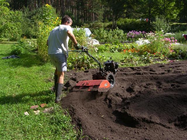

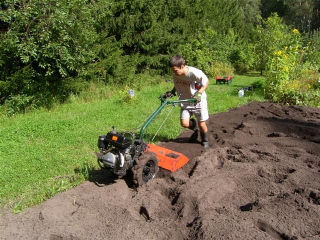

Kuigi seda imevigurit aiatraktoriks nimetada on ehk liialdus aga ikkagi otsustan oma tegemistest siin pajatada.
Nimelt sai oma minitraktoriga Super-608 kartulimaa ära freesitud. Üsna raske oli aga sai hakkama

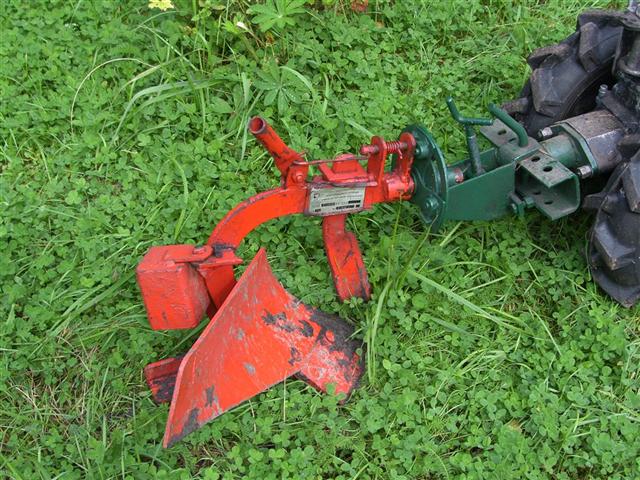

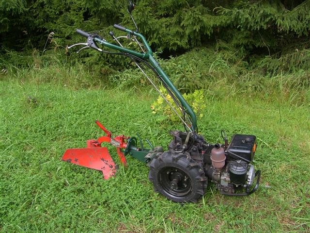

Proovisin ka adraga künda nii pehmet pinnast kui ka "uudismaad", kumbki polnud inimlikult võimalik, kuna traktori ratastepind on niivõrd kitsas, et sööb ennast sisse, lükka palju tahad
Ader koos traktoriga, adra kinnitamiseks on haakeseade
Mis traktorisse puutub siis, mootor (jugoslaavia) käib nagu kellavärk aga venelaste käigukastis simmeringid läbi

(31-08-2009, 21:59 PM)motoblokk Kirjutas: Proovisin ka adraga künda nii pehmet pinnast kui ka "uudismaad", kumbki polnud inimlikult võimalik, kuna traktori ratastepind on niivõrd kitsas, et sööb ennast sisse, lükka palju tahad
Sellel traktoril on kündmiseks ette nähtud raudrattad koos lisaraskustega. Pead need hankima või ise valmistama. Kui ei tea kuidas raudrattad välja näevad, võin kunagi neist pildi teha.

Valmistasin kunagi sellele aparaadile teised rattad, kasutasin selleks kuusekirja mustriga 13'' rehvi ja VAZ kitsamat velge. Veljel sai südamik pingis välja lõigatud ja tagurpidi tagasi keevitatud ja uued kinnitusavad puuritud. Seda sellepärast, et masin laiem oleks, tarvis oli 60 cm laiusega vagude vahel liikuda.
Kuna motoblokk ise suht kerge on, tuli töö tegemiseks raskust juurde panna. Selleks sai tehtud nurkrauast alus mootorist ettepoole kuhu siis vastavalt vajadusele sai rasket rauda lisada. Rattaraskused olid ka küljes.
Nende ratastega ja paraja raskusega suutis vabalt vagusid ajada ja adraga ei jäänud ka hätta aga mäletan, et ader ise oli kuidagi ebamugav.
