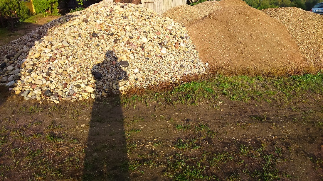

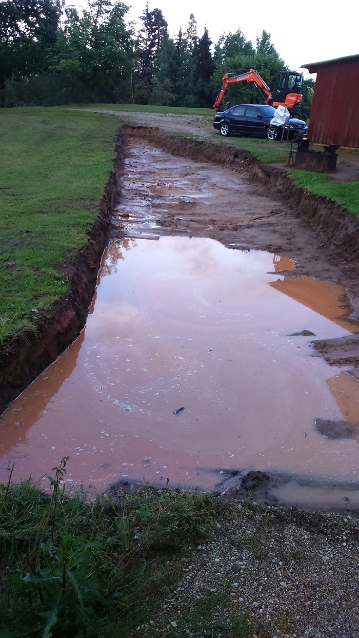

Ümarkivil on see miinus, et teda ei saa üksi teekattematerjalina kasutada. Ta ei jää kinni vaid hakkab elama. Sinu plaan on aga väga hea. See looduslik kivi seal vahel töötab nagu drenaaž. Kruus kõige peale ja saad väga hea tee. Savi peale võid kivi ka otse ilma vaibata panna.
Aquila captas non muscas.
Postitused: 1,276
Teemad: 76
Liitus: Apr 2009
38
Ok. Tänan mõtete eest.
Tekstiiliga igal pool majandatakse ja igale poole teda asetatakse, sealt ka minu mõte tuli. Kui ehk kasutada ainult külgedel, et ümar kivi ei roniks külgedele pinnasesse, ilmselt jälle ülemõtlemine.
Jällegi üks targem väitis, et ikka kogu paksus ümarkiviga teha. Ei olevat heina kasvamisse probleemi. Tõsi ta on, ülemise kruusakatte kihi korral on see 5 aastaga juba nagu muru.
Lõpuks jääb ainult asfalt lahendus, kus iga väiksemasse prakku istutab ennast elutsema võilill.
