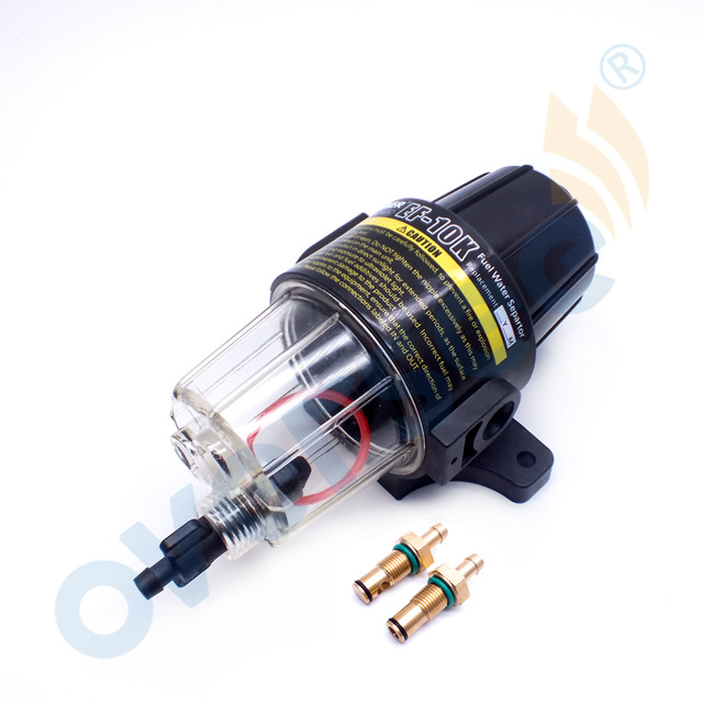

Korra sai käima pandud, läks väga jõuliselt pöördesse ja käivitus poolelt pöördelt. Uus filtrisüsteem on kõik ühes korpuses ja vee saab kraanist välja lasta. Tuleb veel külge keerata...

Palju sellise vidina läbilaskevõime on?  Ei maksa mingeid võrri filtreid voolinu vahele pista. Pumba tagasivool on suurem kui siitkaudu peale tuleb ja ongi nälg majas.
(13-05-2019, 13:15 PM)Mihkus Kirjutas:  117l/min...
Tõsiselt?
Liitrit tunnis, minu viga. Ruumi võtab umbes sama palju kui originaal.
pumba taga ju ainult 2 asja peale ja tagasivool.pealevoolul surve sees ja võib vabalt välja pressida.
Nädalavahetusel on aega uurida. Ilmselt on sul õigus. Vist oli etteandepumba ja kõrgsurvepumba vahel ka väike leke, võibolla kuskilt veel. 2 toru veel vahetamata. Aga need lähevad uue filtri külge ja need mis ma ostsin tuleb selleks katki lõigata. Labased voolikuliitmikud banjode asemel.
On sel pildil oleval vee eraldil ikka mingi papist filtri moodi asi ka sees?
Olen kohanud taolisi asju ilma pappelemendita. Mõeldud jämepuhastusfiltriks. Peenpuhastus veel teine juures.

Iseenesest selline klaasist jämepuhastuspott võiks küll olla. Ilusti näha, kui küte hangunud või vesi sees.
On ikka. Sealsed tihendid olid minulgi kahtlased, eriti mutri alune

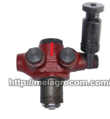

    Tere. Kuidas töötab T16 kütusepumba surveklapp? Kolb ei ulatu avani, et kütus saaks liikuda.
(16-11-2022, 13:09 PM)umm Kirjutas:  Tere. Kuidas töötab T16 kütusepumba surveklapp? Kolb ei ulatu avani, et kütus saaks liikuda.
Kolvi sees on pisike ava ette nähtud kust kütus liikuma pääseb ja kolb leevendab kütuse pulseerimist oma vedruga.
Kütus liigub läbi ava ja õhk suudab seda kiiremalt läbida.
Vähemalt vanasti oli nii.
Kaasajal võib olla ava asendatud lõtkuga.
Kütuse läbivool sealt pole ka millekski vajalik sest plunser pumpab ta sealt välja ja kütus vahetub.
Küll aga peab õhk läbi pääsema.

Kolvil ava puudub ja mingit lõtku ei ole kus puhudes õhk mööda saaks. Vidin on lukustusrõngastega variant. Millega kompenseeritakse etteande ületootlus?
Tsitaat:Millega kompenseeritakse etteande ületootlus?
Selle vedruga, mis asub punase kriipsu all. Ekstsentrik lükkab rulliku kaudu kolbi. Kolb saab tagasi tulla ekstsentriku suunas vedru mõjul ainult niipalju kui selle aja jooksul on tarbitud kütet.

Mina saan aru,et tegu surveklapiga mis asub pöörispumba taga alumine ja seal ei ole ju mingit eksentrikut.
