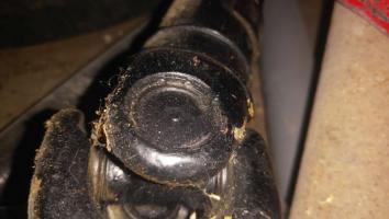

- mis aga kõige olulisem - kust ma kardaanile uued ristid saan? Kataloogid ei anna ei Opeli ega GM koode. Autocardani hinnastamised mulle ei sobi - vahetustööd + tasakaalustamine (mille vajadust ju jupivahetiusel otseselt ei ole) olid "töö tellija materjalist"-lähenemise puhul mälu järgi pealt 500 raha.
Eri neti-kataloogide kardaani-osad, mis kardaaniristidele koodi ei anna:
http://ecat24.com/opel/catalog/part/1/39...9894,9895/
http://parts.autoxp.ru/allprices/rulet.a...other#null
venekeelseid katalooge olen veel tuulanud, aga ei leia asju. Tehniline vene keel pole mul just hea - kuidas vene keeles "kardaanirist" üldse kõlab?
Kardaanirist on vene keeli Крестовина карданного вала.
Kindel, et sal ikka kardaaniristid on? Vähemalt siin http://www.dorfbrunnen-garage.ch/englisc...chse_e.pdf on püsikiirusliigendid näha. Muidugi, kui sa auto all käinud oled, siis on kindel värk, mis seal on. Riste peaks muidu mõõdu järgi ka saama osta.
aitäh - paraku (ootuspäraselt) "kreste" kataloogidest silma ei jäänud. Muidu kuna kardaani tugilaagrid on Opel Omega A-ga (ja ehk oli ka B-ga?) samad, siis otsisin TecDoc põhisest kataloogist ka neid - ei pakuta ka neile.
ristid on pressitavad. Otsad kinni kärnitud.
Käisin garaazhis ja mõõtsin (ja pildistasin. Pilt on manuses) riste. On veel kardaanist eemaldamata, niiet mõõdud pole päris täpsed, aga:
- kardaanipesas olevate otste läbimõõt (pildil kärnimiseg stopperdatud) - 23mm
- risti kogupikkus - 63mm
- sisemine osa (risti pikkus miinus pressosa kokkupuutepinnad) - 35mm

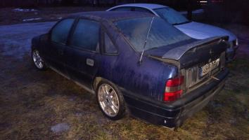

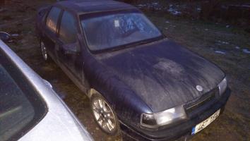

tegin hommikuhämaruses ka paar pilti. Masinat katab 6a jooksul kogunenud tolmukord.
doonor-Vectraga kaasa tulnud käigukast osutus pisukesel lahkamisel kõige tavalisemaks avatud difriga isendiks.
samas doonori kõhu alt avanes uskumatult viisakas pilt - poolraamid puhta elus ja isegi pinnaroostet vähe. Auke lausa null. Peab teinekord uuesti vaatama - see asi tundub lihtsalt liiga hea Smile
kuigi karbi- ja tiivakaarevahetus pole doonoril just kõikse asjalikumalt tehtud, siis see loom veereb ilmselt millalgi tuleval kevadel suht "as is" seisus ülevaatuspunkti. Seda soosib fakt, et mu suvine nn "kaubalift" (mida pea terve viimase olematu talve tegelikult kah pruukisin) sai ilmselt otsa - 17a vana praktilise (aga suht nobeda) kaubavaguni keret ei ole ilmselt mõtet venitada:
