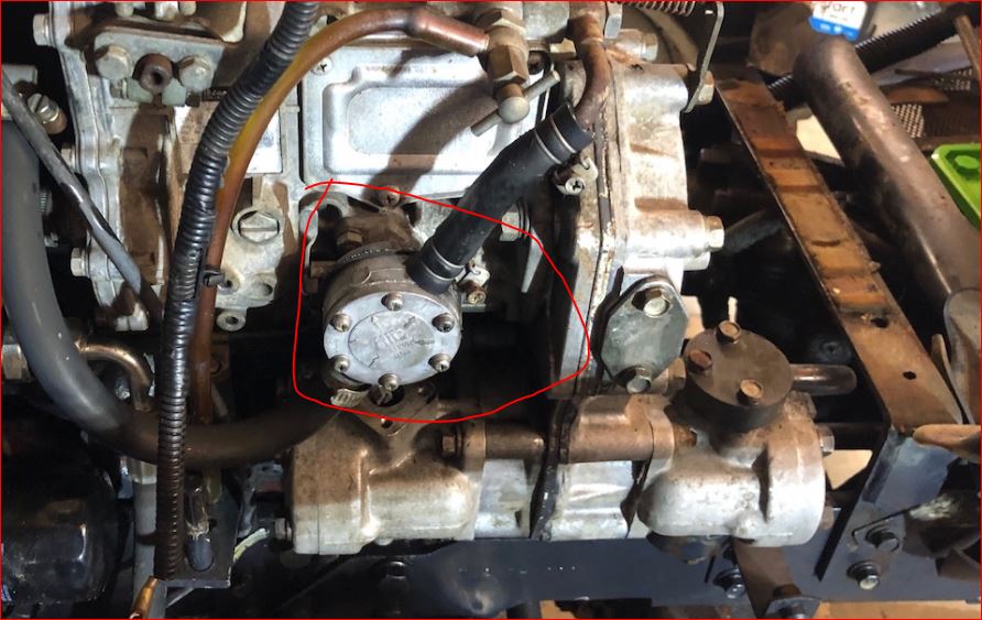

Ei ole saanud, pole KSP maha veel võtnud aga kus asub kütuse etteande pump ja kas ta on otse plokiga ühenduses ?
Panen pildi äkki saad suuna kätte näidata?

    See kõvera joonega ümbritsetud asi ongi etteande pump. Kahe poldiga (ploki VALE!) KS pumba küljes. Ilmselt pildil originaal, varuosal korpus plastikust.

Räägi mille pumba ostsid? Pakutakse väga erineva hinnaga neid pumpsid, Kubota etteande pumba saab kätte juba 50€ aga võib osta ka 250€ nii nmetatud originaal järelturu pumba.

Võrdle kõigepealt seda pilti oma pumbaga. Sinu oma on uuem, äkki on mingeid erinevusi. Need pumbad on päris paljudel traktoritel peal. Eristab neid kinnitusflantsist mootoripoolse osa pikkus ja kütuse sisendi-väljundi otste asetus
