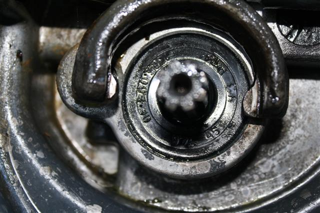

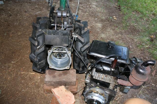

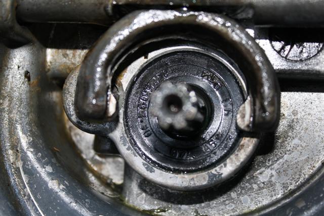

Kevad läheneb hirmsa hooga. Vaja mõelda saabuvatele aiatöödele. Traktori käigukast aga laseb õli läbi,simmrid läbi. Varuosadega on nagu ikka, ei ole.
Kuidagi oleks vaja asi korda saada.
Ehk oskab keegi siit foorumist aidata simmerlingide leidmisega? Kuna tegu on vene toodanguga, siis ehk on mõnel muul massinal veel sellised.
Kuidas neid üldse vahetatakse?
Paar kehva pilti(vist kükk mõttetud) ka kõneall olevast kohast:
Kougid vana välja ja Kilulinnas Laki 19 saad uue,asutus oli vist laagrikeskus.Kontrolli ka laager üle,kui väiksemgi loks vaheta ka see ära.
Kindel, et sealt saab?
Siis tuleks vist traktor lumevallide tagant välja kaevata ja lammutama hakata.
Oskate ehk ka öelda kuidas simmerlingide kättesaamine toimub?
(07-03-2010, 00:18 AM)motoblokk Kirjutas:  Oskate ehk ka öelda kuidas simmerlingide kättesaamine toimub?
1. Ideaalis kahe traatkonksuga võlli ja simmeri vahelt.
2. Tavaliselt ühe kruvikeerajaga võlli ja simmeri vahelt.
3. Erandjuhul lüüakse kruvikeerajaga valjastpoolt simmerlingi ja seina vahele ja kangutatakse.
On veel variant, kus võll on väljas ja saab vastaspoolelt õiget mõõtu torniga lüüa (suurim võimalus simmer tervena kätte saada).
Ja muidugi sellised juhud, kui rant puudub ja välja tuleb emb-kummale poole.
Kasulik on omada uut simmerit enne vana eemaldamist, sest vana lõhkumine on enamasti tõenäoline.
