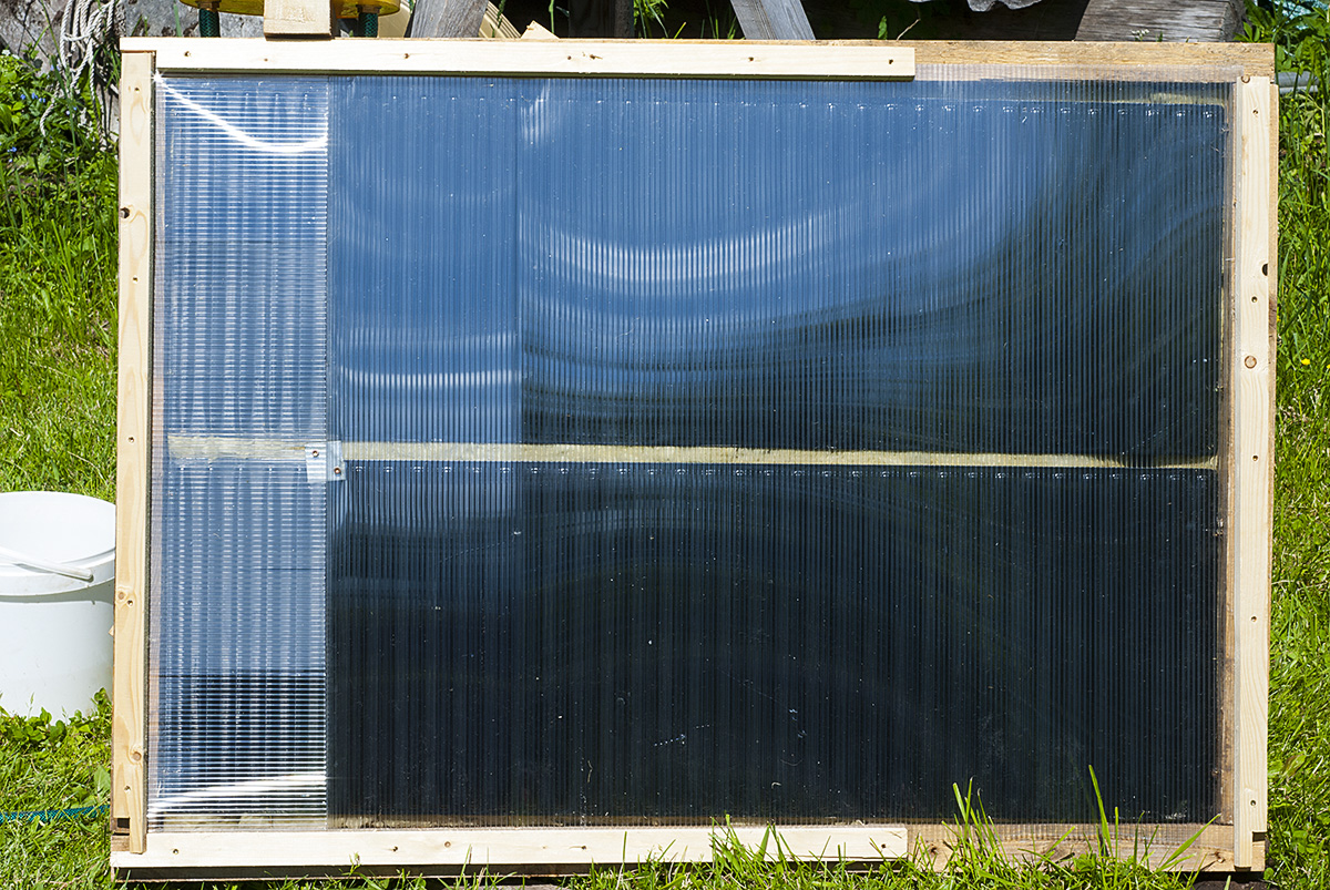

Tegin sellise asja.
Tegemist siis tänapäevaste plekkradikatega lammutusse läinud keskkütte süsteemist. Ees on käepärast olnud 4mm kihtplasti tükk. ja kuna kõik on garaaži leidudest koostatud, siis isegi liistu jäi täpselt väheks. Radikate taga on kivivill ja seda hoiab kinni tuuletõkke plaat ja mõni puupilbas toetamas omakurda tuuletõket. Asi just väga veekindel ei saanud ja ilmselt mitte väga pikaajaline, aga emotsioone suutis tekitada küll.
Eesmärk oli saada natukene sooja vett, et vajadusel enne päevalõppu veits üle lodistada ja mahutiks sai 10l ämber. Pildilt suutsin ta enamalt jaolt välja jätta aga seal vasakul üleval nurgas natuke paistab.
Radikad on 42x120cm mis olid algselt üksteise taga.
Originaal toruühendused lõikasin välja kuna nende augud olid kanikesti peenikesed ja keevitasin asemele 3/4 tolli toru ühendused. Käib oma tsirkulatsiooniga. Radikad on järjest.
Tulise vee saamiseks kulub kirvega visates tund(sõltub päevast). Kuna ämber on lahtine ja ilma igasugu soojustuseta, siis hakkab mingi hetk tugevalt aurama ja temp enam ei tõuse(mõõdetud käe järgi).
Viimane selline tuline vesi oli saada eile(11.09.2017). Täna ei tundnud huvi selle vastu aga oleks ka ilmselt täna saanud.
Kui vett väheks jääb ja enam ringi ei käi, siis läheb keema ja üsna ruttu. Ägedalt paugub, turtsub ja plärtsub, auru tuleb nii,et pane või vile otsa.  Smile
Kui nüüd külmavett peale kallata, siis mõndaaega ajab kanikesti sõrgu vastu ja ei taha vesi sinna sisse eriti rõõmsalt joosta, sest ajab auru vastu.
Aga kui läheb, siis käib ilusti.
Miinuspool on asja juures see, et tegu on vanade radikatega ja nendesse on sadestunud hulganisti mingit musta paska mis keskütte süsteemis kipub kogunema. Selle sai enamasti välja kui keema lasin, aga pisut ikka tuleb. Kuum vesi saab omale kerge jume. Sellega seoses on mõttes eraldada tarbevesi ja paneeli vedelik.
Kuna see umbes täpselt ruudune radikas mind piisavalt innustas, siis ilmselt läheb käiku ka ülejäänud 5ruutu radikaid. Kinni katta saab alati.

Nonii sain ka nüüd küüned taha päikesekollektori toorikutele
https://osta-ee.postimees.ee/plekk-radia...95861.html
Süsteem hakkab olema nii, et pööningul on 150L boiler, katusel siis 6tk neid ja lisaks tuleb veel Webasto thermo top.
Paneel ja webasto tuleb suletud kontuuri, kus ringleb tosool. Boileril võtan tenni ära ja teen soojusvaheti sisse.

Kolmik loomulikult vahele, et talvisel ajal ei läbiks küttekontuur paneele.
