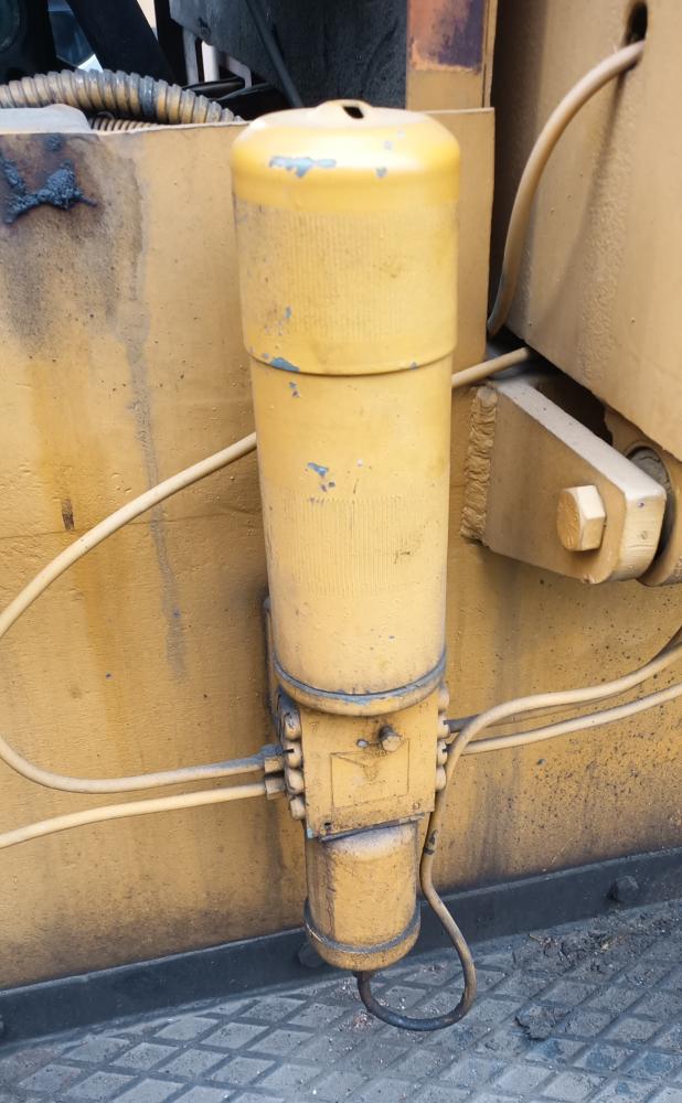

Kahveltõstukil selline vidin, ilmselt "keskmäärdesüsteemi pump" vms.... osad torud lähevad kahvli liigenditesse ja suruõhu torud tulevad sisse läbi lüliti. Küsimus selles, et mis sinna sisse pannakse? mingi spetsiaalne tuub määrdega või lihtsalt täita mingi õli või määrdega? Pealmise toru, millel ülal õhutuse auk, saab vajadusel maha keerata.

(23-07-2022, 12:09 PM)isandpauk Kirjutas:  Kahveltõstukil selline vidin, ilmselt "keskmäärdesüsteemi pump" vms.... osad torud lähevad kahvli liigenditesse ja suruõhu torud tulevad sisse läbi lüliti. Küsimus selles, et mis sinna sisse pannakse? mingi spetsiaalne tuub määrdega või lihtsalt täita mingi õli või määrdega?  Pealmise toru, millel ülal õhutuse auk, saab vajadusel maha keerata.
Keskmäärdesüsteemi käib reeglina samalaadset nimetust kandev määre. Kuidas täidad, on juba konstruktsiooni eripära küsimus. Lammutad lahti, saad sisu põhjal teada.
 ...kui muidugi mingit kirjandust kuskilt ei leia.
Mõnede masinate uuema aja süsteemidel käib täitmine määrdevaadile paigaldatava käsipumbaga läbi vooliku ja kiirliidese näiteks.
