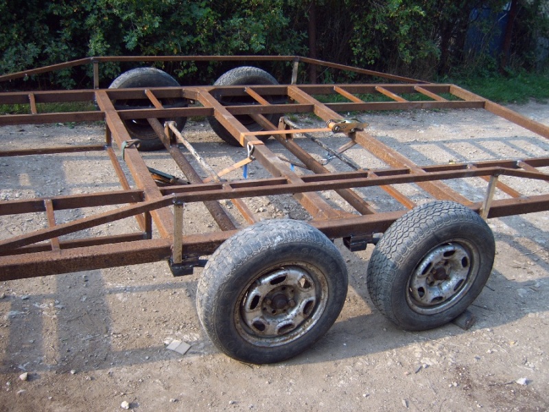

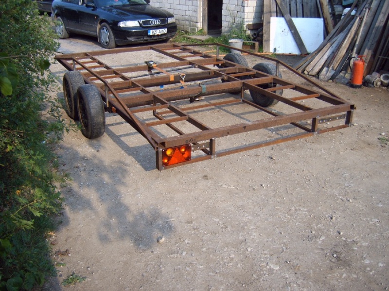

Paaril nädalavahetusel olen treilerit nokitsenud teha, aga 28. augustiks kahjuks valmis ei saa, sest hetkel pole niipalju raha, et veopea, amorte, pidurijuppe ja rattalaagreid ühe kuu sees osta saaks. Lisaks veel registreerimiskulud. Aga nokitsen vaikselt seda ka edasi, ehk saab aastalõpuks valmis.
Treilerist mõni pilt ka:

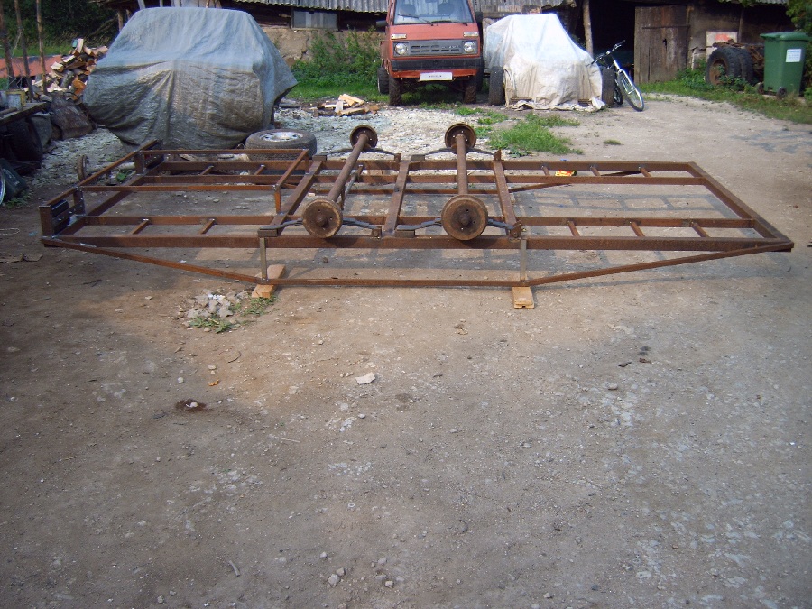

Vahepeal õnnestus Ostast treileri sillad koos veopea ja pealesõiduteedega saada. See tegi mu käruehituse hulga lihtsamaks. Vaja veel tiisel või sellist mõõtu profiili saada, siis on kõik olemas.

Ostast ostetud originaalsillad koos neid ühendava raamiga said pealmise raami alla paika. Hetkel otsin tiislit või materjali, millest selle teha saaks. Poritiibu pole ka veel. Talvel ei hakka enam puutuma, kevadel edasi.

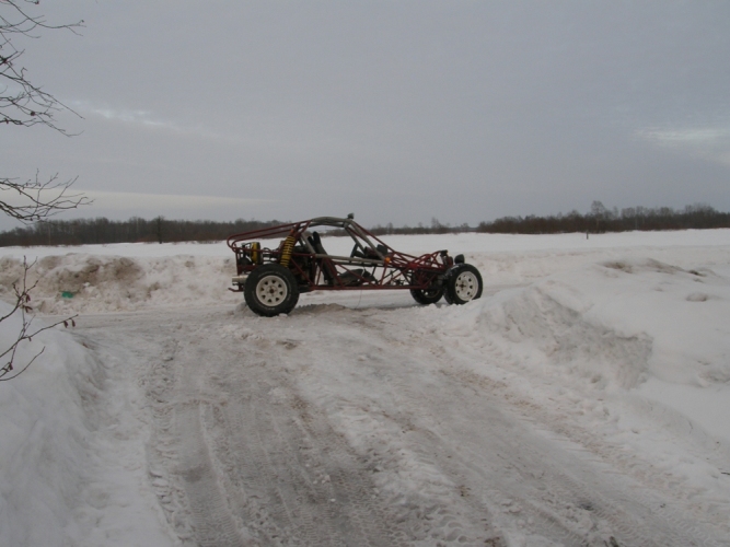

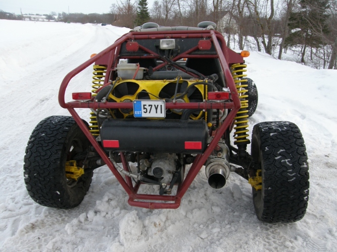

Koos ja jälle sõidab. Nüüd peaks suurem täiustusperiood möödas olema. Kui keegi soovib omale ka sellist bagi soetada, siis võtke ühendust. Smile
Lõpp-produkt tuleb umbes selline:

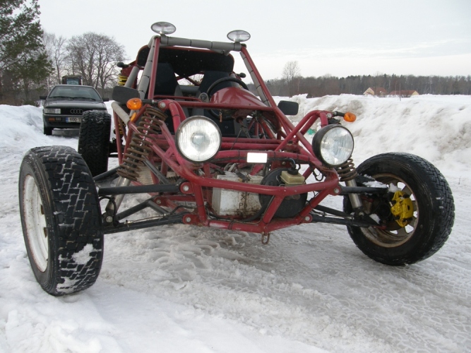

Poolteljed on juba mõnda aega vastu pidanud. Proovisin ka mõningaid hüppeid teha, aga ilma korralikke istmeteta ja turvavöödeta pole tervisele kasulik. Smile Esmaspäeval sain, peale pikki jagelemisi nii e-maili kui ka telefoni teel, lõpuks FK-Automotivest kirja, et istmed pandi teele. Kolmapäeval näitas jälitusnumber, et hakkasid DHLi Saksa kesklaost Eesti poole liikuma. Kohale pole veel jõudnud, tuuakse vist jala. Tellisin need 17. märtsil ja siis lubati, et 5-e päevaga on kohal.
Esivedrustust on vaja veel timmida. Enne oli liiga pehme, nüüd liiga jäik ja kipub raputama. Vaja mingid vahepealsed vedrud leida või ette ka 2 tükki otsakuti panema. Tagumised said nii väga head, Kui u. 20 cm läbimõõduga kivi hoo pealt ratta alt läbi käib, siis ei saa arugi, aga esiotsa viskab ikka üles.
