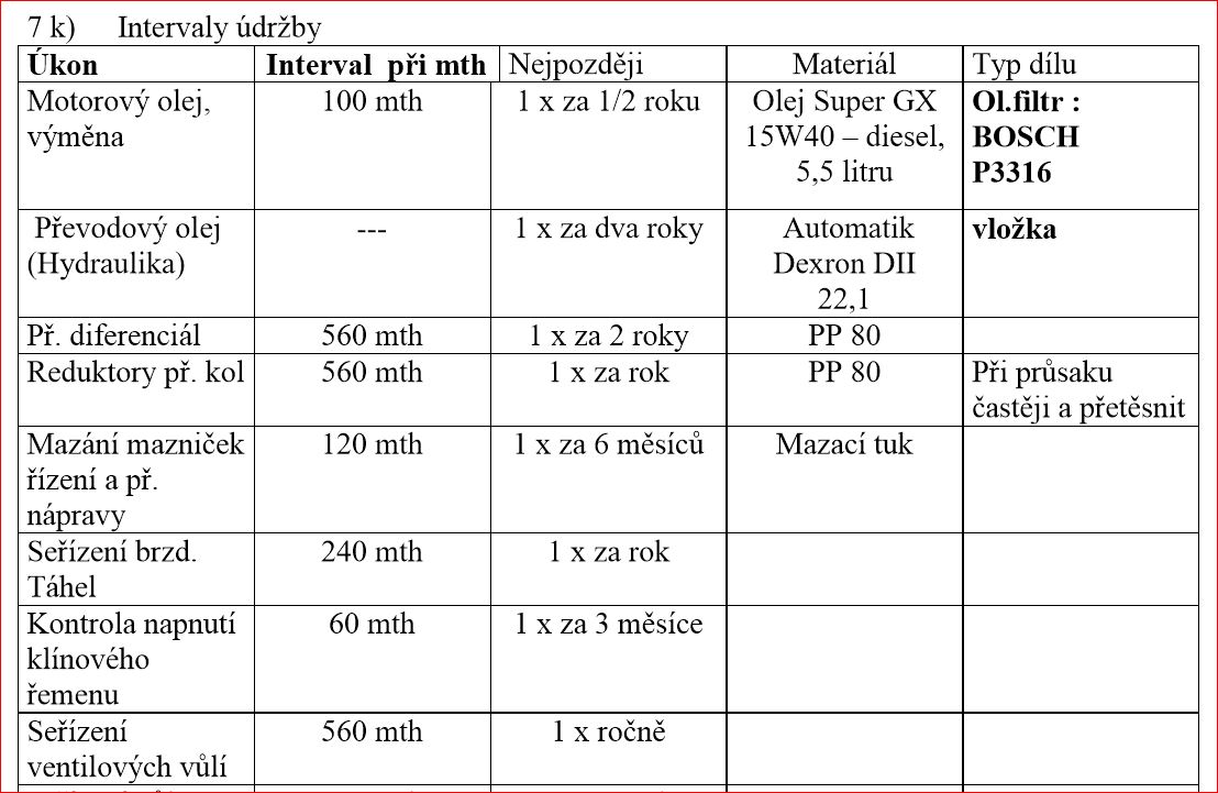

Parendamise põhiaur on läinud friktsioonide eluea pikendamisele. Ühel lollil hammasratasülekandel (mida ka hammasrataspump sisuliselt on) pole neist sooja ega külma. Seega võib üsna rahulikult kõigi vanade traktorite jõuülekannetesse ja hüdroajamitesse summida automaadiõli sisse küll. On mõned erandid (David Browni Selectomaticud, JD variaatorkastid jm), mille puhul PEAB kasutama etteantud analoogi. Aga üldiselt on üsna kama kaks, mis sel voolab, kuniks seda esiteks on ja teiseks sees püsib. DXII on päris vedel leem...
Elu on õpetanud poolakeelsete kataloogide andmeid originaalidega võrdlema. Ma ei tahaks uskuda, et kindakirja tabelis on samuti nõue kasutada DXII. Aga ma ei tea seda.
