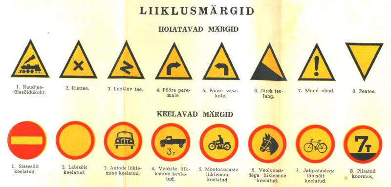

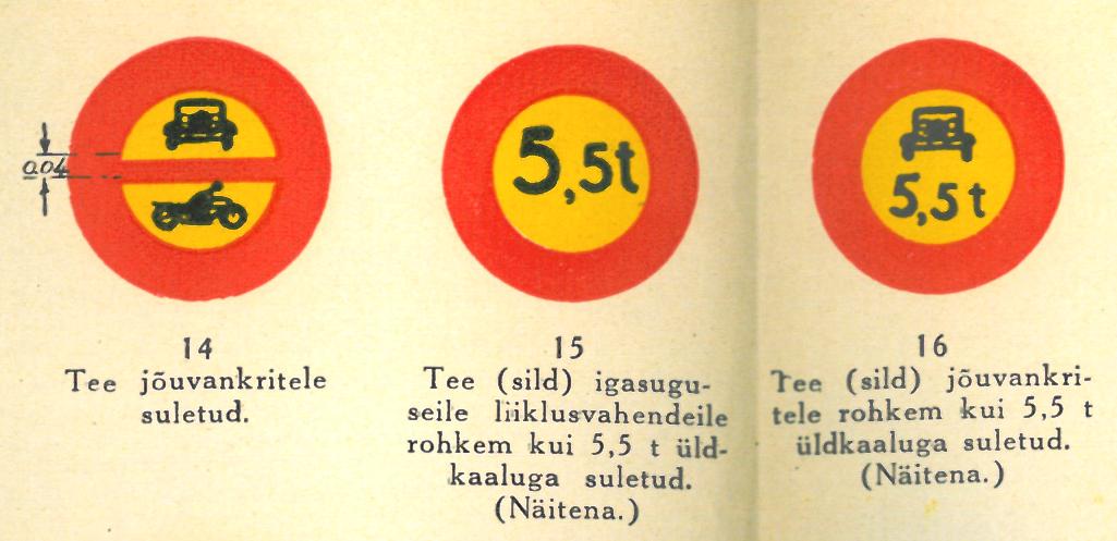

Esimest korda ilmusid arutluse all olevad liiklusmärgid Eesti liiklusesse 1936. aasta jõuvankrite seadusega. Tol kaugel ajal eristati üldist jõuvankrite liiklemise keeldu, lihtsalt raskete liiklusvahendite keeldu ning teatud kaaluga jõuvankrite liiklemise keeldu. Seejuures ei tehtud vahet, mis liiki jõuvankriga oli tegemist - oli selleks sõiduauto, buss, veoauto või traktor. Lisan väljavõtte teedeministri poolt 19.09.1936. antud liiklemismääruse lisast.
Hiljem tekkis aga vajadus hakata eristama ka sõidukite kategooriaid. Näiteks, et teatud massiga veoauto ei tohi liigelda, kuid sama massiga buss tohib küll. 20.04.1945 ENSV Rahvakomissaride Nõukogu poolt kehtestatud liiklemismäärustest leiab sellise põhimõtte.
Tänaseni tuttav liiklusmärgi kujutis on kasutusel aastast 1955. Väljavõte
Need põhimõtted on meie liiklusega käinud sisuliselt tänase päevani. Veidi muutunud on vaid see, kuidas sõiduautosid, busse ja veoautosid eristatakse. Alates 1968. aastast on rahvusvaheliselt jaotatud juhtimisõiguse kategooriad tähestiku meetodil. Kuna aga lihtsam on olnud kasutada sõnu, siis kuni 1993. aastani oli meie kõnealuse liiklusmärgi selgituse juures kirjas lihtsalt sõna veoauto. 01.01.1993 kehtima hakanud liikluseeskirjast leiab keelumärgi nr 313 selgitusest järgmise - Veoauto läbisõidu keeld. Läbi sõita ei tohi C-kategooria sõiduki, traktori ega liikurmasinaga. Märgile kantud tonnide arvu korral ei tohi läbi sõita ühegi nimetatud sõidukiga ega autorongiga, mille veduk on üks neist, kui täismass on sellest arvust suurem.

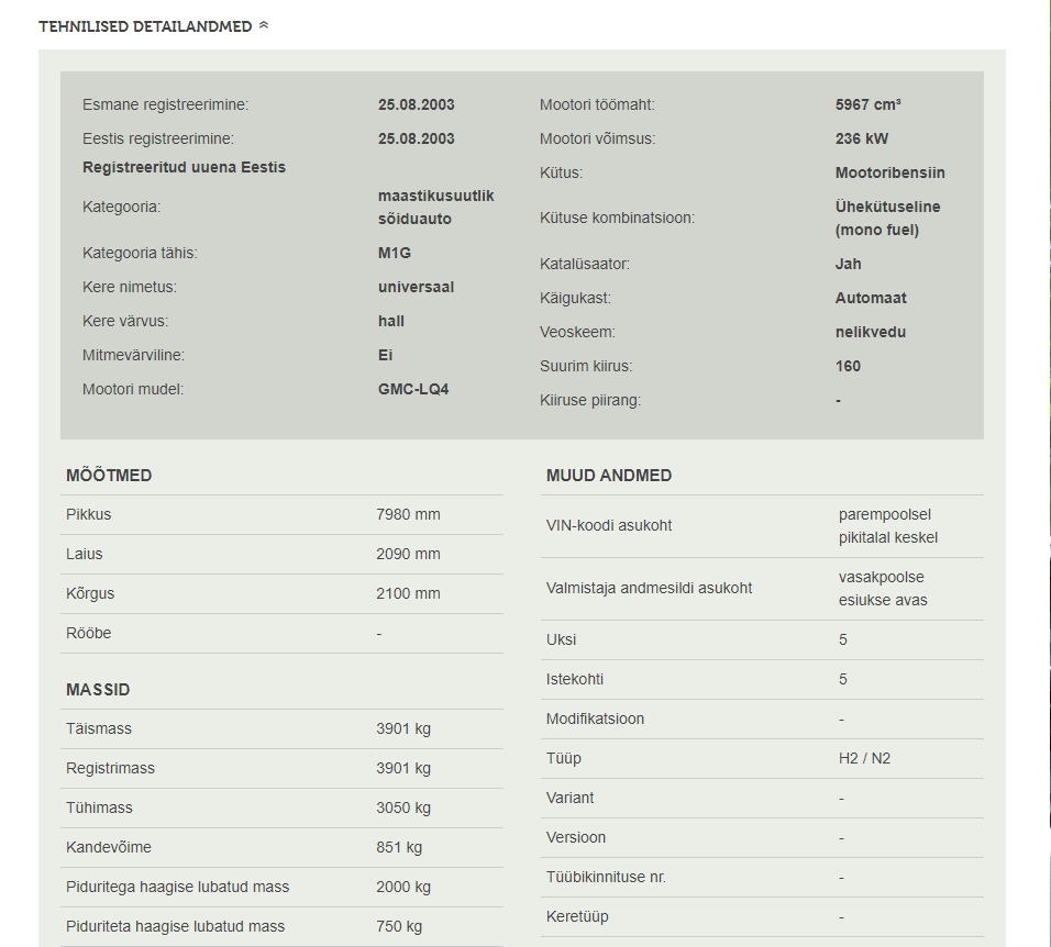

Tsitaat:Mootorsõidukite klassifitseerimise kategooriates thendab see, et B-kategooria juhtimisõigusega võib üldjuhul juhtida kõiki M1 ja N1 kategooria sõidukeid. Erandiks on M1-kategooria alla mahutuv autoelamu - kui istekohtade arv ei ületa 8+1, kuid mass on üle 3,5 tonni, siis on vajalik juba C-kategooria juhtimisõigus.
Lisaks omalt poolt siia täpsustavalt veel juurde, et autoelamu ei ole ainuke seesugune erand. Pilt Hummer H2 tehnilistest andmetest. Kategooria M1G, registrimass üle 3,5t.

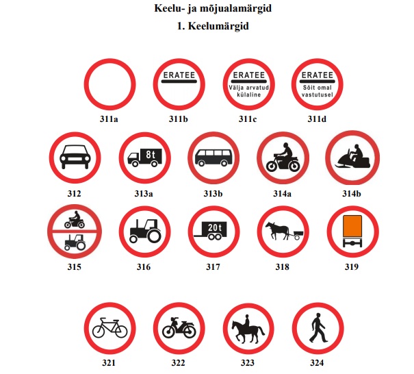

Igaks juhuks siis veel korra, praegu kehtivast Liiklusseadusest:
Liiklusseadus Kirjutas:märk 313a
«Veoauto sõidu keeld»
keelab C-kategooria sõiduki, traktori ja liikurmasina liikluse. Märgile kantud tonnide arvu korral ei tohi sõita ühegi nimetatud sõiduki, autorongi ega masinrongiga, mille veduk on üks neist, kui registrimass ületab selle arvu.
