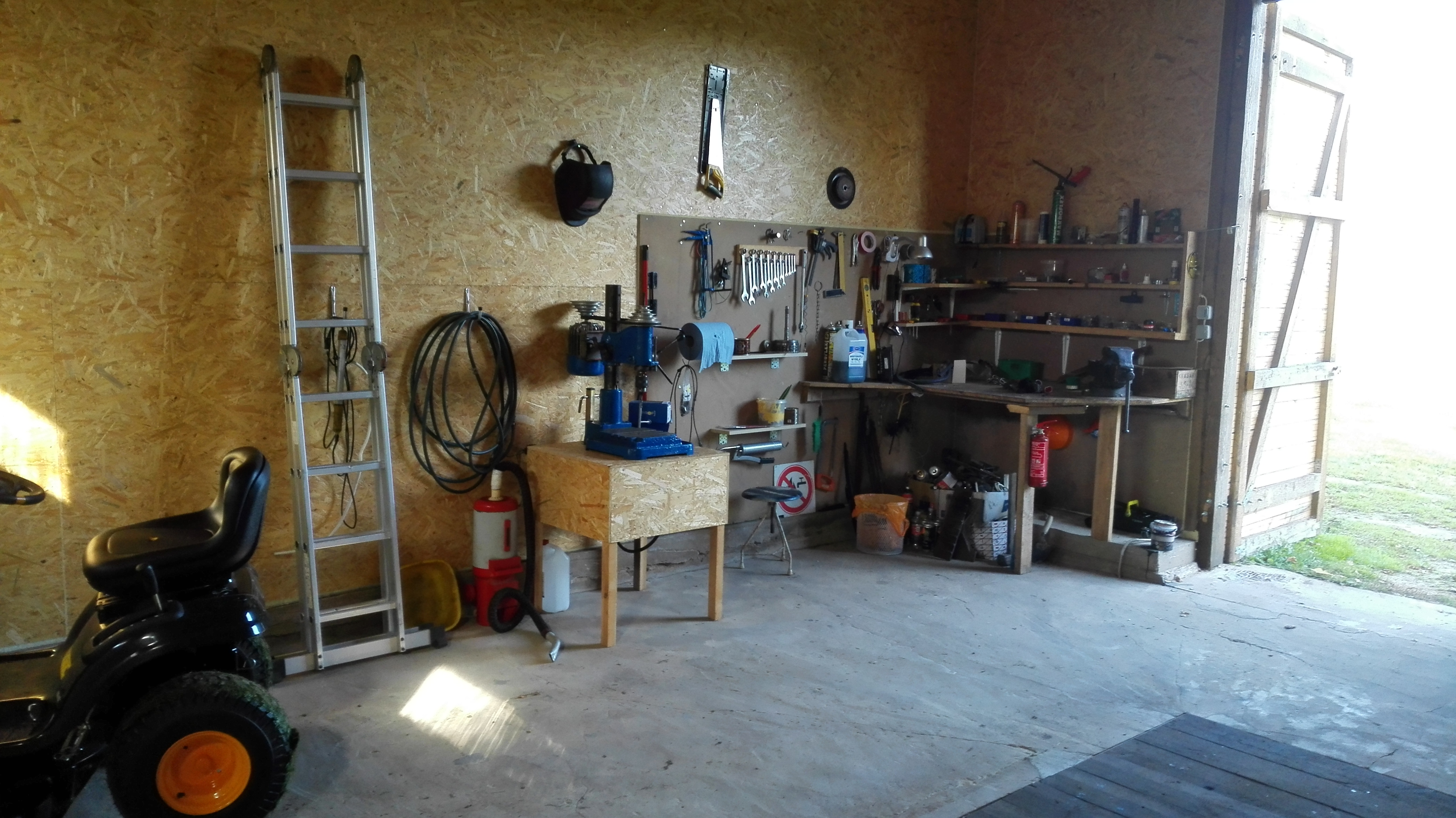

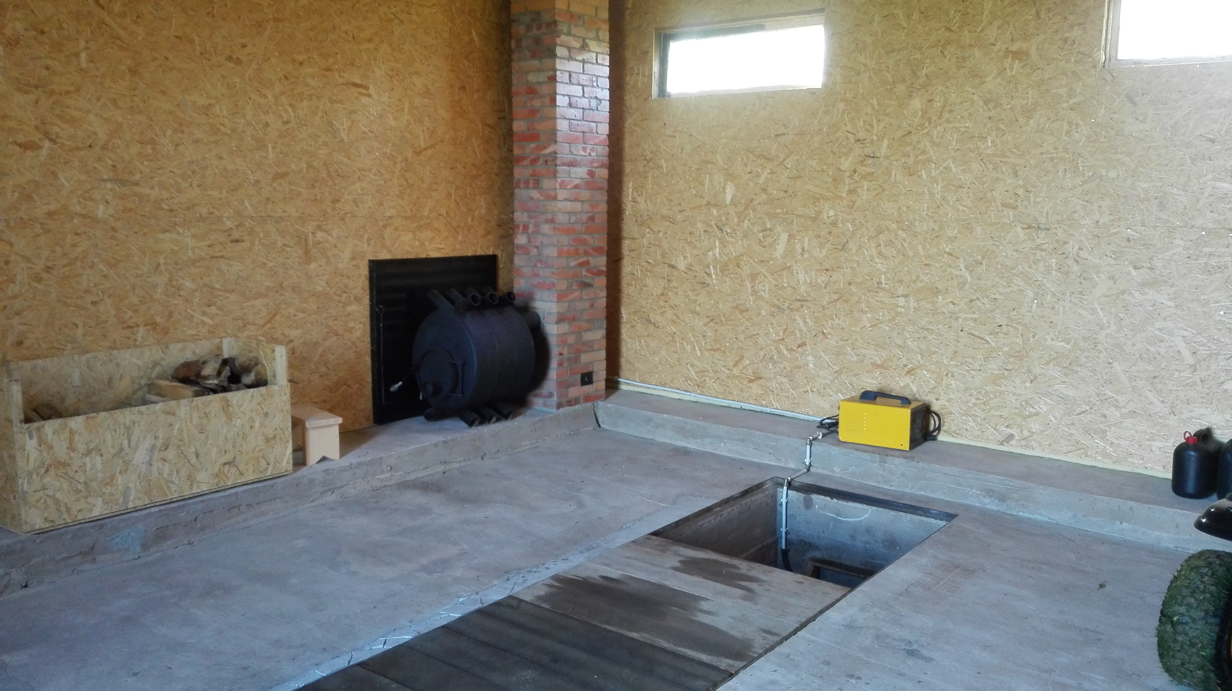

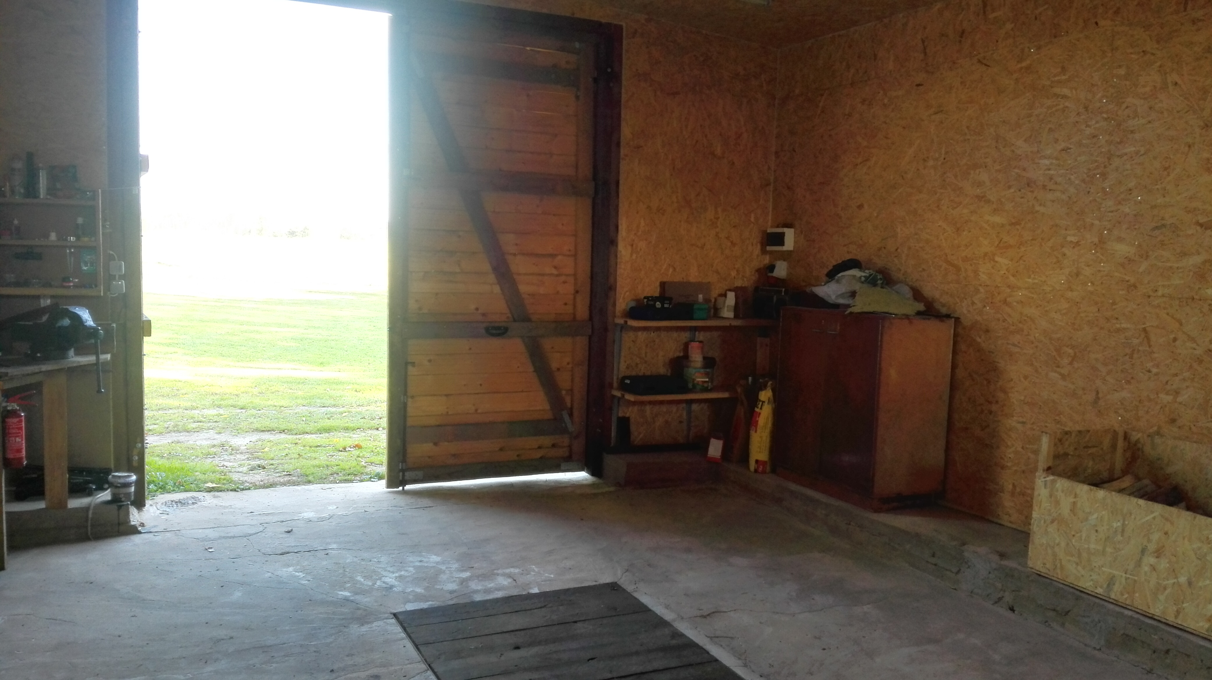

Ise küsin ja ise vastan. Panen huvilistele ka mõned pildid oma projektist. Hoone pindala on ca 45m2. Karkass. Väljas voodrilaud ja sees 10mm OSB, millel kõigil ühenduskohtades laud taga. Tuulekindel ühesõnaga. Seest tühi. Tühi sellepärast, et soojustuse plaani tekkides oli välisvooder juba vastu karkassi pandud ja ei soovinud enam seda eemaldama hakata, et tuuletõket ja distantsliistu paigaldada. 11kw Bullerjan jõuab suht kähku 15c sisse kütta ja kui soovida -8c juures sisetemperatuuriks +15c, siis kulub üks keskmine käsikäru täis puid päevas (16h) Alati võiks vähem kuluda, aga noh, elab üle. Soojustuse raha jäi ju alles. Kuna lagi on osb ja peal lihtsalt eterniit, siis -3ga räästas tilgub. Mingi soojustamine tuleb laele teha ja kuna katuse vahetus on ees, siis ülevalt poolt. Siis peaks idee järgi küttekulu alla saama. Midagi vast aitab ka plaanis olev korralik tõstuks.

Viisakas, 5+
Kui talve perioodil vaid korra nädalas garaazis tegutsed siis pole sellest soojustamisest ka erilist tolku. Peaasi, et tuul läbi ei puhu ja kütte võimsust on nii palju, et piisavalt kiirelt uuesti sooja sisse saad.
