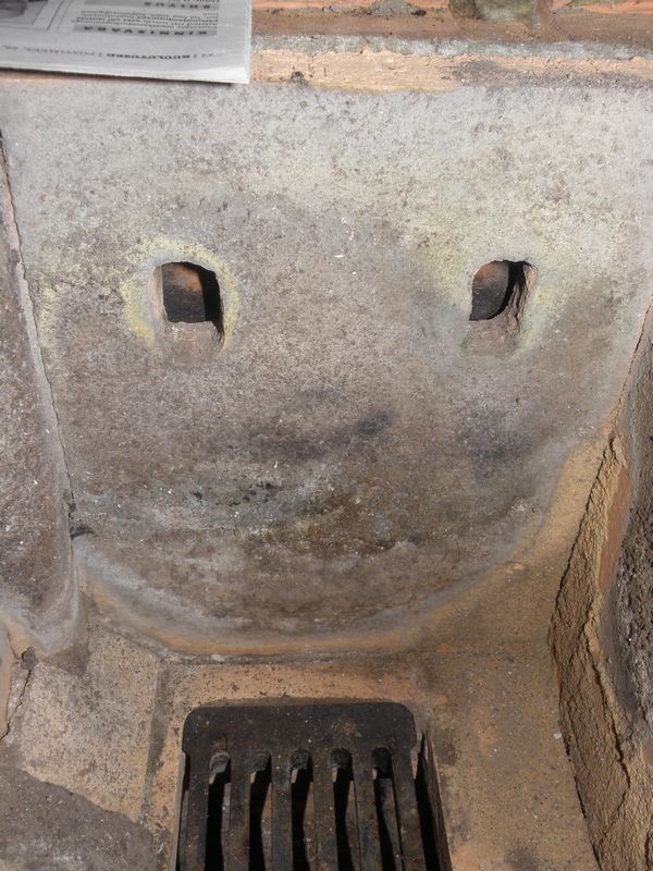

Tegemist pliidikoldega, kuid fotokas pole suutnud jäädvustada mõra. Põhjused?
(19-09-2017, 20:20 PM)motamees Kirjutas:  Saksa samott on müüja jutu järgi kergsamott ja kaalubki tegelikult ka vähem. Ta pidi hoidma koldes põlemistemperatuuri kõrgemal, kui vene samott. Ja hoiab kõrgemal just selle arvelt, et ta ei võta sooja ära. Vene samott on paha-paha, võtab sooja oma sisse ja ei lase tulel elada.
Ma ei saa aru, palju siin on füüsikat, palju irooniat Smile  Aga kui nii, siis hakkab "sakslane" kõvemat tuld soosides ju iseendale vastu töötama. Muidugi, seal on "umbne" nurk, pole jahutavat õhku. Teiseks võib olla, et hooletu kütja on halge sinna vastu loopinud või jõuga surunud.
Mul on saksa plaadi ja välismüüritise vahel vill, eks seegi võib kaasa aidata. Igatahes lähevad pliidi küljed ainult leigeks, mitte kuumaks.
pildil vene samott pioneer pliidi koldes olnud alla 10 aasta ja killustik,samuti mul katlas olid ukse ees kuuma tõkkeks vene samott paar nädalat pooleks,panin sakslase ja mure murtud.igaüks teeb omad järeldused.
